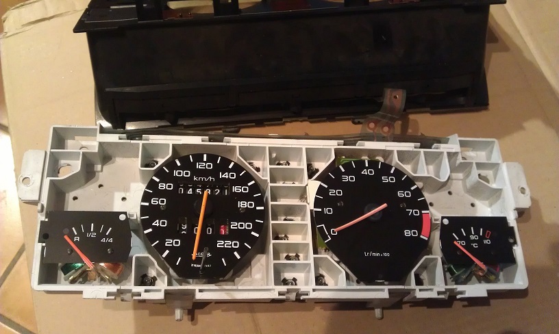

On part donc d'un bloc compteur lamba qu'il vous aura fallu préalablement déposer.
Ce qui vous amènera à avoir ceci devant vous. :ok:

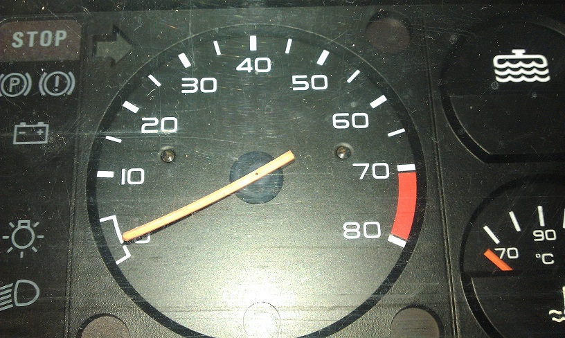

Bloc compteur 205 Rallye
On aperçoit très nettement l'aiguille du compte tours qui est bien tordue.........
Celle du compteur quand a elle est parfaite donc,.........nous ne la toucherons pas.
Rassurez vous,...... le principe étant le même pour l'une comme pour l'autre,.....vous aller voir qu'il est très facile d'effectuer cette opération.

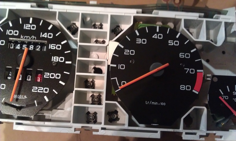

En tout premier lieu , bien mémoriser le positionnement initial des aiguilles.
Ceci afin de gagner un temps précieux.Il est en effet très important de les replacer aux mêmes endroits pour ne pas fausser vos valeurs d'indications. ;)
Plus précisément celle qui nous intéresse.

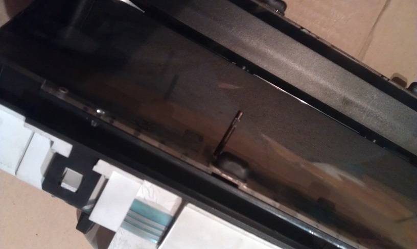

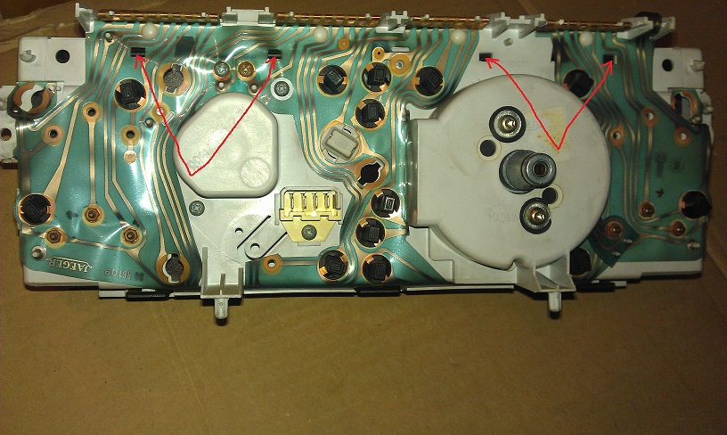

On commence par enlever la visière du compteur qui est maintenue par 7 pattes clipsées qui sont repérées par les flèches rouges:
4 en haut :
.....et 3 en bas :
Le plus facile étant de commencer par les 3 du bas,soulevez avec votre doigt chaque patte et glisser un tournevis entre le bloc et la visière et l'écarter pour empêcher la patte de se reclipser .(de manière à avoir cela) :ok:
On passe à celles du haut. :ok:
Là,il faut passer à travers les 4 passages repérés,soulever la patte et là encore,....écarter la visière du bloc compteur.
Répéter l'opération pour chacune des 4 pattes.
Tant que vous n'avez pas déclipsé les 7 pattes de maintien,n'essayez surtout pas de sortir la visière,vous la casseriez :ok:

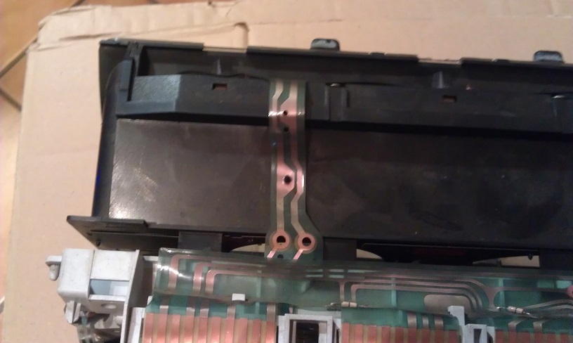

Faites particulièrement attention avant de dégager la visière,.... de sortir de son clip le circuit imprimé pour ne pas l'endommager. ;)
Ensuite seulement vous pourrez la dégager vers l'avant et ainsi avoir parfaitement accès aux aiguilles. :yeah:

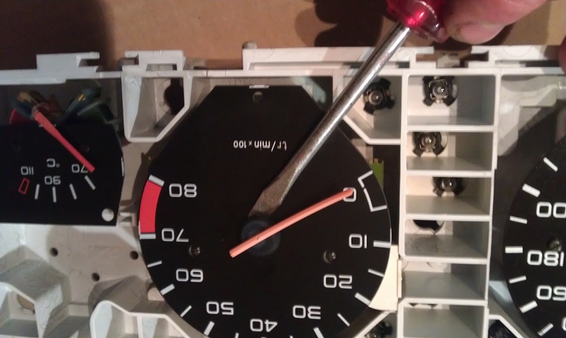

A l'aide de notre tournevis,il suffit de glisser la lame de ce dernier sous la partie centrale de l'aiguille et d'effectuer une pression vers le haut pour la dégager de son axe.
Il suffit ensuite de délicatement replacer la nouvelle aiguille au même endroit,....mais surtout,.......sans tourner l'axe ce qui aurait pour effet de fausser les valeurs du compte tours :o
Pressez doucement sur l'aiguille pour l'enfoncer entièrement,....et c'est fini. :ok:
Si par cas son positionnement ne correspondait pas exactement avec celui de l'ancienne aiguille,....ressortez la et repositionnez la jusqu'à être sûr de son parfait positionnement.(il arrive qu'il faille le faire 2 ou 3 fois,....rassurez vous c'est normal) :lol:

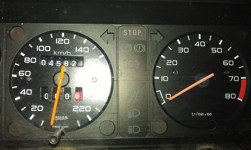

Faites exactement la même opération pour l'aiguille du compteur de vitesse et vous aurez ainsi restauré votre combiné. :ok:
Très important : Il faut savoir que les deux aiguilles ayant un diamètre différent,c'est celle du compteur qui a le plus gros,donc toujours commencer par le compte tours pour ne pas se tromper.

Si je peux me permette (sinon je supprimerais mon post) pour enlever les aiguilles c'est plus simple et moins risqué avec une fourchette
Messages : 10818
Re: [Tuto] Remplacer les aiguilles de compteur / compte tour
Oui Sam,mais l'avantage du tournevis est de bien prendre appui sur l'aiguille et ainsi d'éviter de marquer le fond de compteur où va reposer les deux côtés de ta fourchette.

la fourchette tu la pose pas sur le font
tu t'en sert comme le tournevis sauf que tu prends appuis sur l'ensemble de l'aiguille et pas un seul coté
j'ai déjà tordu une tige
