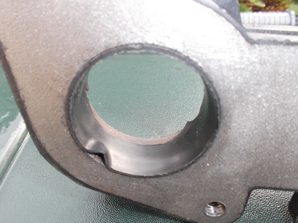

Hier je sors ma Rallynette je la fait chauffer et je fais le tour du quartier et quand je rentre j'ai un ralenti un peu acceleré ,
j'ouvre le capot et j'entends un petit sifflement et surprise je vois qu'une de mes brides souples "carbus est fissuré
Ce sont des brides neuves que notre club a fait fabriquer et que j'ai monté à la restauration de la voiture elles ont pas plus de 5000kms !!!!!! :crying:
la bride fissurée
la bride fissurée

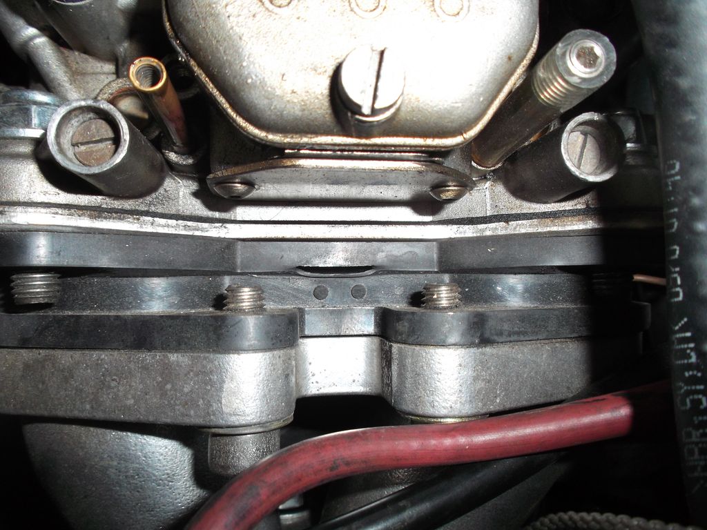

Donc depose des brides ce matin !!!!
Elles commencaient à se deteriorer le moteur a du les digerer!!!!!! <oo> :crying:
La bride est bien deteriorée
