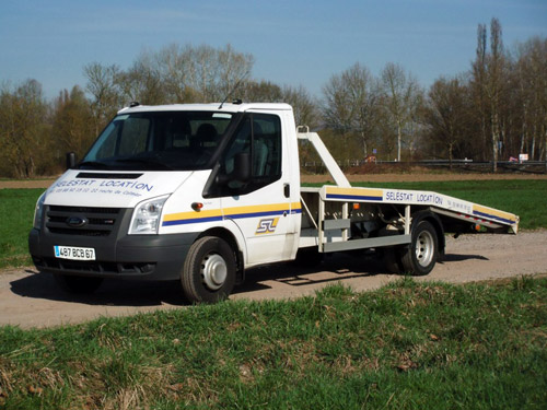

je deterre un peut le post :lol:
les conseilles donner sont ils les memes pour un fourgon porte voiture

Re: Comment bien attacher la rallye sur un plateau
Message par ying-yang »
Oui, et tu auras peut-être la chance que le plateau soit équipé de 4 anneaux aux 4 angles, qui te serviront à passer tes sangles, si tu ne sangles pas les roues mais la caisse. ^_^
