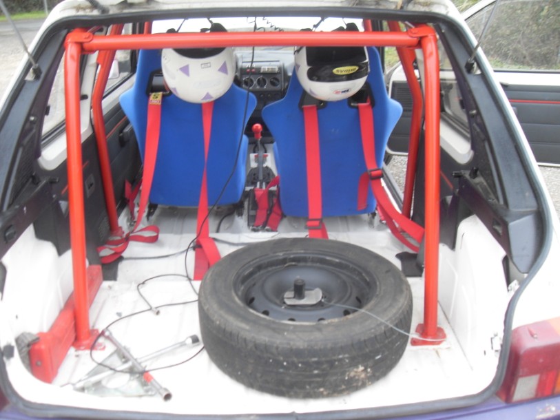

Tout est dans le titre, je recherche des infos pour le montage d'un arceau pts dans ma rallye ;)
Si quelqu'un a des photos ou autres :ok:
j'ai les platines de fixation a souder à la caisse
mais j'aimerai surtout voir le montage à l'arrière ^_^
merci

Tiens on voit pas super beh y a des contres plaques "_"
Je pourrais t'en faire en details si besoin si l'auto est tjs dans la grange de mon frere :lol:

Merci Yannou et Bastien pour les photos :ok:
Ca me donne déjà une meilleur idée du montage !
mais avec des platines pas de soudure direct sur la caisse ;)

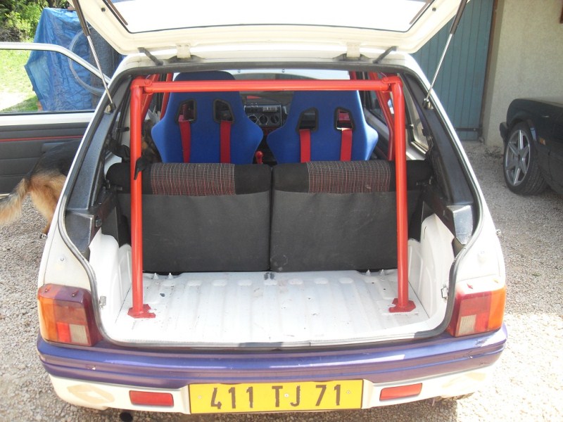

Aubrey
Messages : 477
Has thanked : 39 times
Been thanked : 42 times
Re: Montage arceau pts
Message par Aubrey »
206+
205 rallye
AX sport
capman
Messages : 486
Has thanked : 22 times
Been thanked : 21 times
Message par capman »
Merci Aubrey ;)
j'ai pourtant cherché mais j'avais pas vu ta présentation avec le montage de l'arceau!
merci bien :ok:
Plus les photos que Olivier m'a envoyé je comprend mieux le montage !
merci à vous :ok:

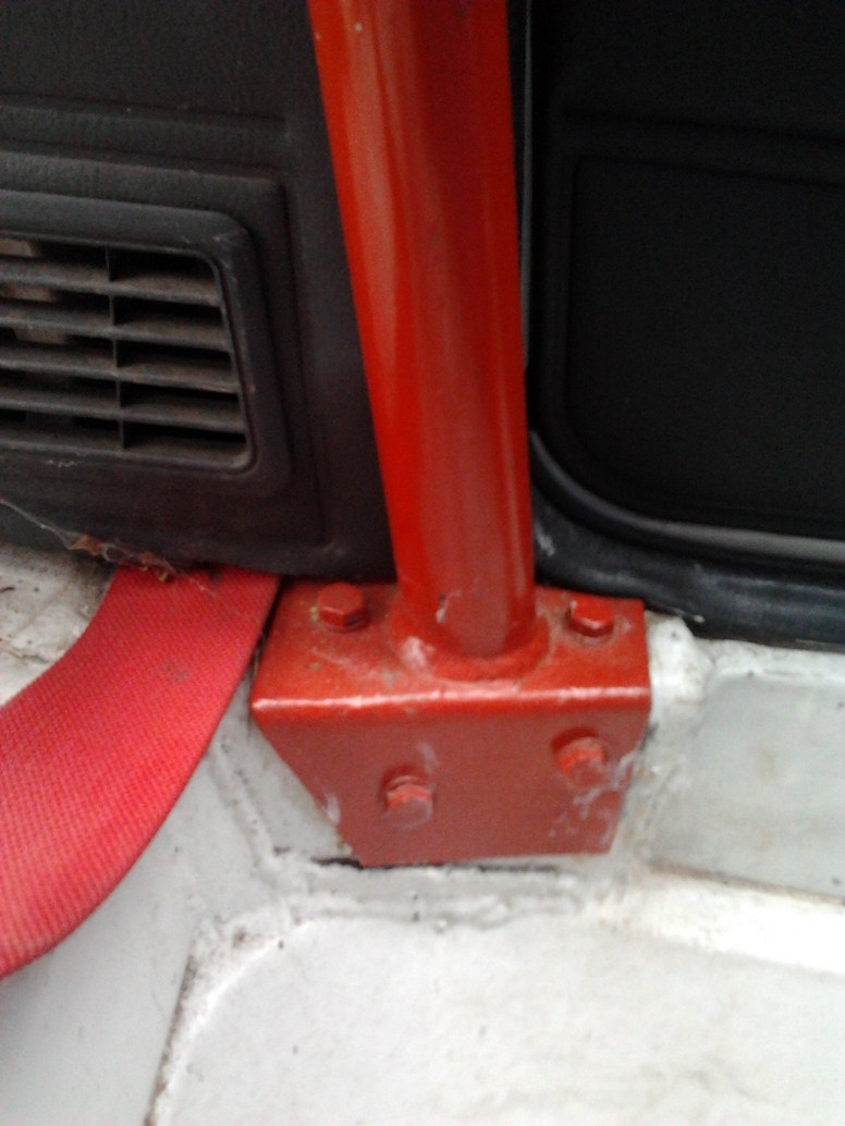

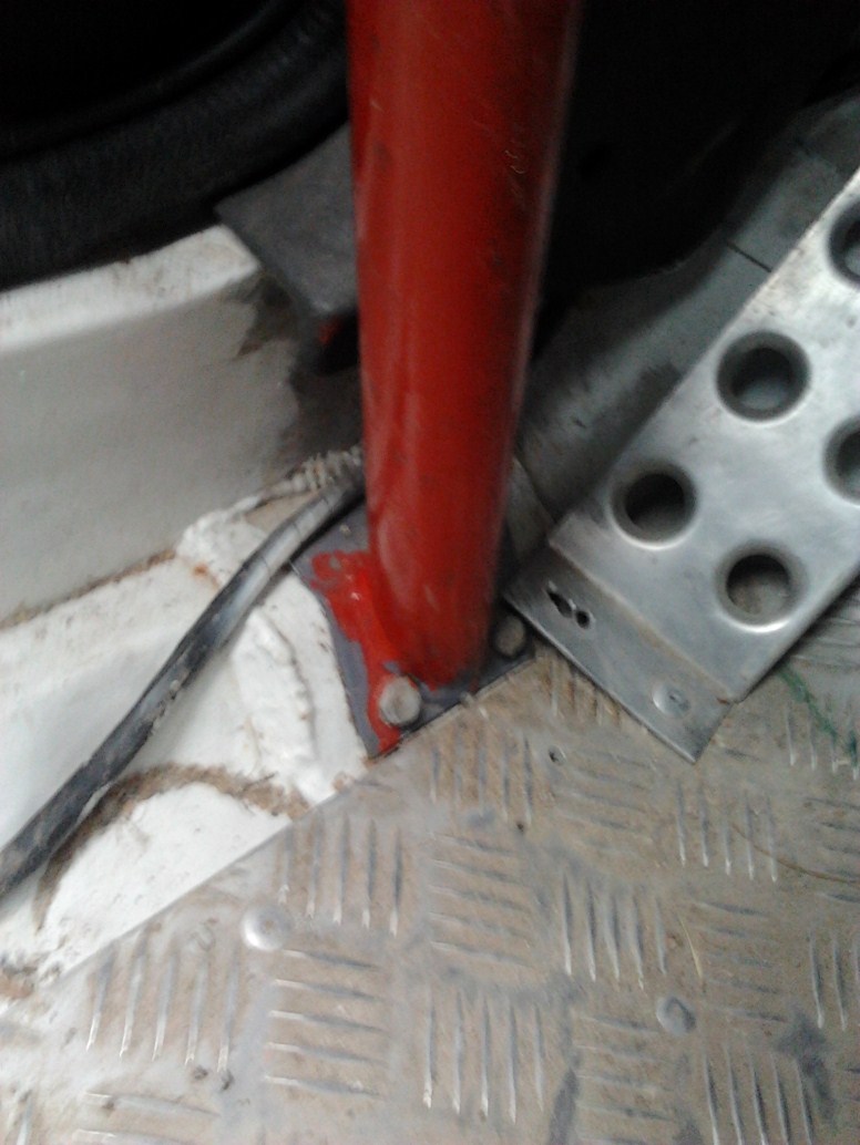

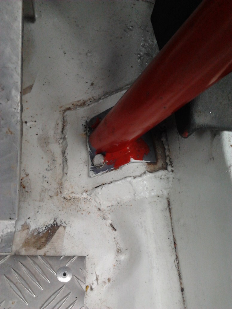

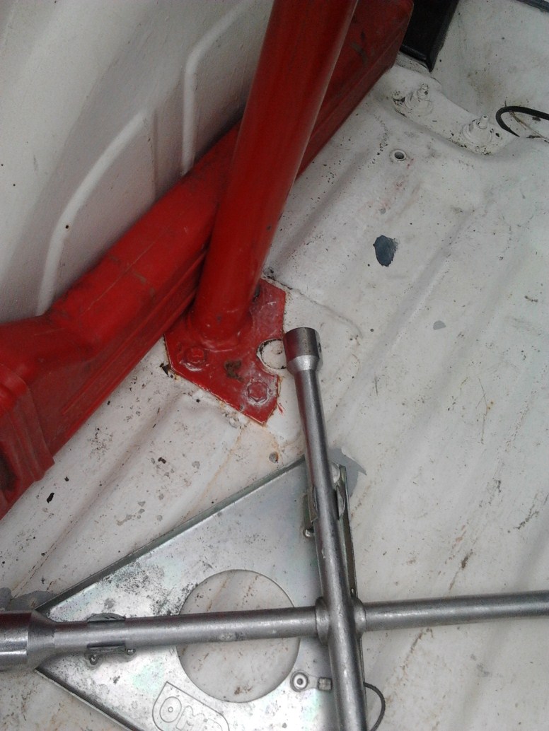

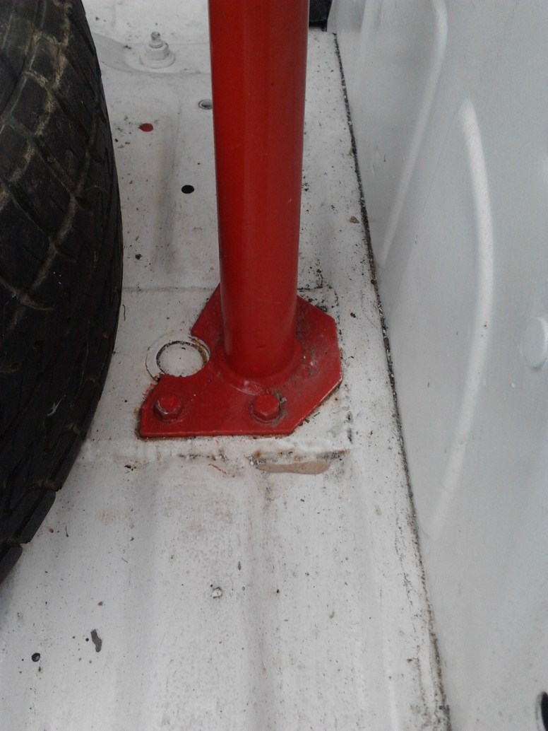

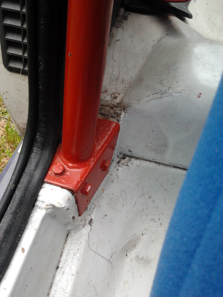

rines je t fait une photo des pieds de l'arceau :ok:
capman
Messages : 486
Impec Bastien :ok:
merci ;)
