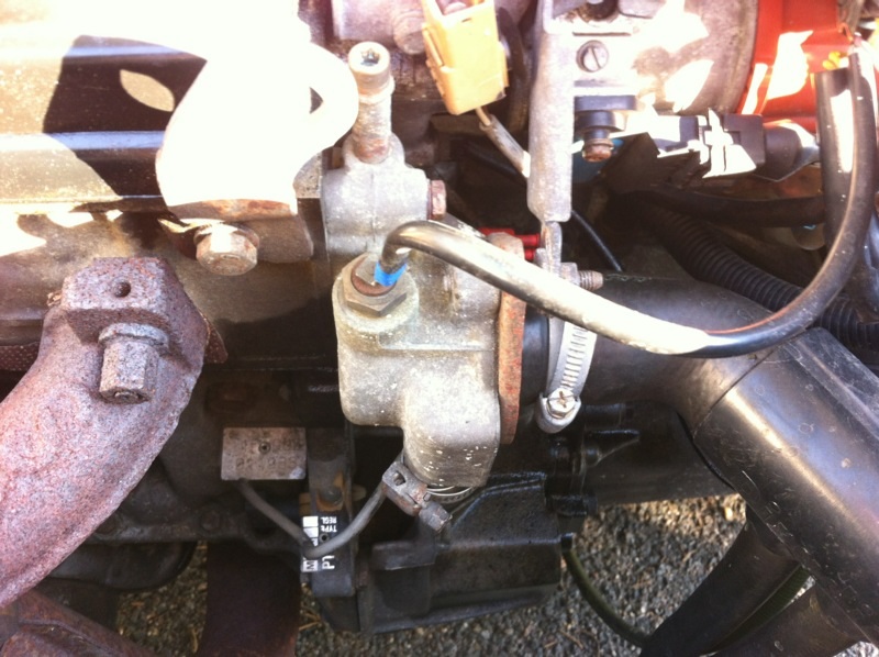

aujourd hui en remettant de l huile (elle en consomme trop à mon goût :crying: ) j ai vu de l huile qui coule sur la boîte :crying:
qq un à une idée ? je pense au joint d allumeur :huh: c est dure à changer ? et le coût ?
Messages : 19667
Has thanked : 1608 times
Been thanked : 1148 times
Re: enfin ma rallye !
Un joint thorique d'allumeur, c'est possible que ce soit ça.
Ca vaut le prix d'un joint thorique, c'est à dire pas grand chose.
Pour changer faut dévisser ce qui tient l'allumeur, changer le joint et remettre l'allumeur. 10 minutes.
Faut bien repérer la position de l'allumeur pour le remettre pareil. Sinon, soucis de calage de l'avance. :mrgreen:

zergo a écrit :aujourd hui en remettant de l huile (elle en consomme trop à mon goût :crying: ) j ai vu de l huile qui coule sur la boîte :crying:
c'est bien piqué (boitier d'eau, allumeur, culasse) tu lui fait des bains de sel ou quoi :blink:
non non .. juste qu'en 10 ans , elle a dû faire 3000 bornes .... aprés à part un joint de culasse et une boite rien n'a été fait

Puis elle a passer quelques années à quelques kilomètres de l'océan... :rolleyes:
Pour le joint, jean t'a tout dit :ok:

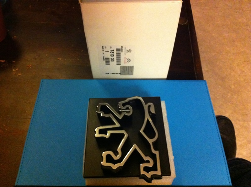

pti tour chez mon spécialiste Peugeot , pour mon joint d allumeur , de plus commande d un écusson origine moi qui pensais que c était NFP <_< bah non <oo> 19€ neuf :ok:
