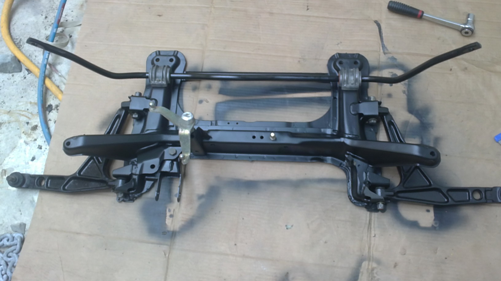

Jme suis également lancé dans la dépose de mon berceau.
J'en avais marre de le voir tout gras et avec des point de rouille. Et puis j'ai bien fait, cette rotule était desséré

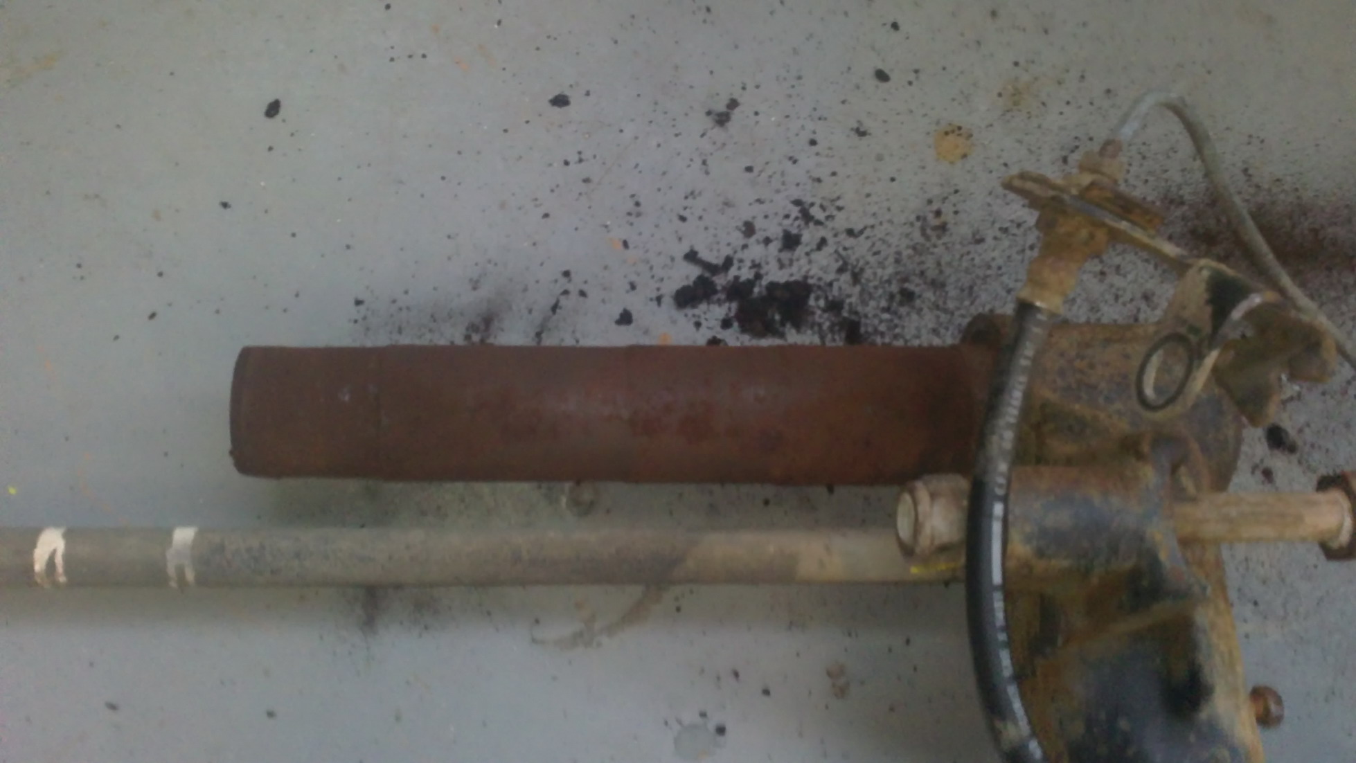

Donc j'ai démonté l'essieu
il s'avère que le coté droit a été refait......il y a un bout d'temps
Quant au coté gauche.... c'est pas beau. Ce n'est que poussière on est passé pas loin de l'arrachement de matière dans le tube.
Pour le coup, il devait couinner celui ci
