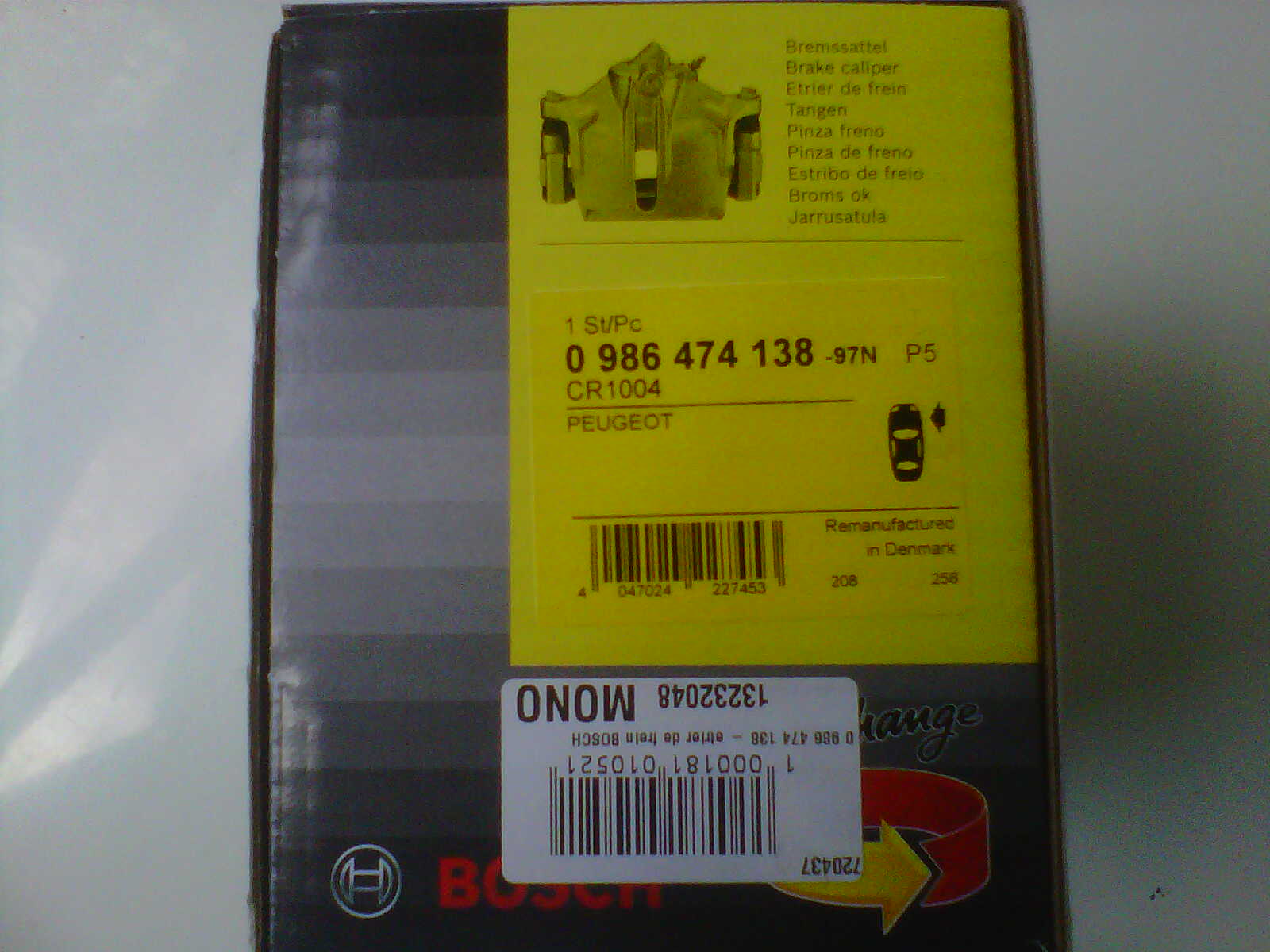

Bonjour à tous, je déterre ce topic pour une question précise : qui peut m'indiquer de manière certaine les références BOSCH des deux étriers car j'ai commandé les suivantes et ce ne sont pas les bons
- Etrier BOSCH Gauche : 0986 473 138...pas bon
- Etrier BOSCH Droit 0986 474 138...pas bon
Merci aux spécialistes

Merci les amis, j'ai suivi les instructions de 205rallye.free et commandé des 206 D (pas HDI) : ce sont les références que j'ai indiquées mais ils sont complètement différents et ne se montent absolument pas...

Fait nous une photo car avec les réf que tu donne je trouve les bons

Je vais faire une photo de mes supers étriers

Voici pour illustration le droit :weber33 a écrit :Les vis, c'est ok, j'ai pris 4 fois 440517 chez Peugeot![]()

C'est ça c'est ce que je penser c'est les bons mais tu as pas la chape
