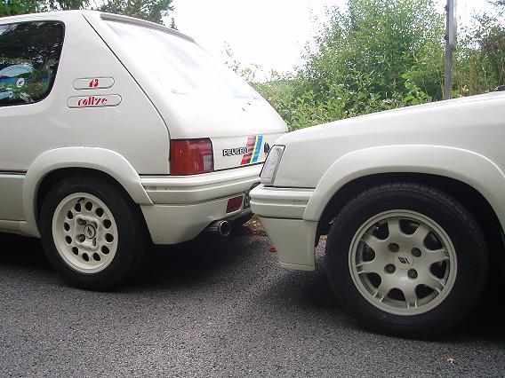

quelqu'un saurais me dire quel visserie faut pour les 7x13 ?
à l'avant sans cale, à l’arrière avec 10 il me semble .
Je tiens à préciser que je veut pas de visserie racing , montage rapide (vous m’aurez compris j’espère)
merci d'avance

Les goujons sont en 12x125.
Pour les longueurs, sachant que j'ai des cales de 10 mm à l'arrière, j'ai du 65 mm devant et du 85 mm derrière (un poil long, mais le 65 mm me paraissait trop court, 75 mm devrait être bien). Sachant que c'est de la visserie type goujon + écrou de roue, il faut déduire la longueur de l'écrou (15-20 mm je dirais).
Donc il te faudrait des vis type origine (côniques et non plats pour les PTS 7x13) avec 45-50 mm de longueur hors tête de vis pour l'avant et 55-60 mm pour l'arrière.
