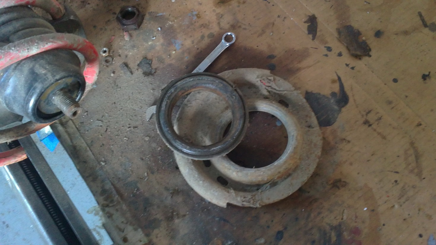

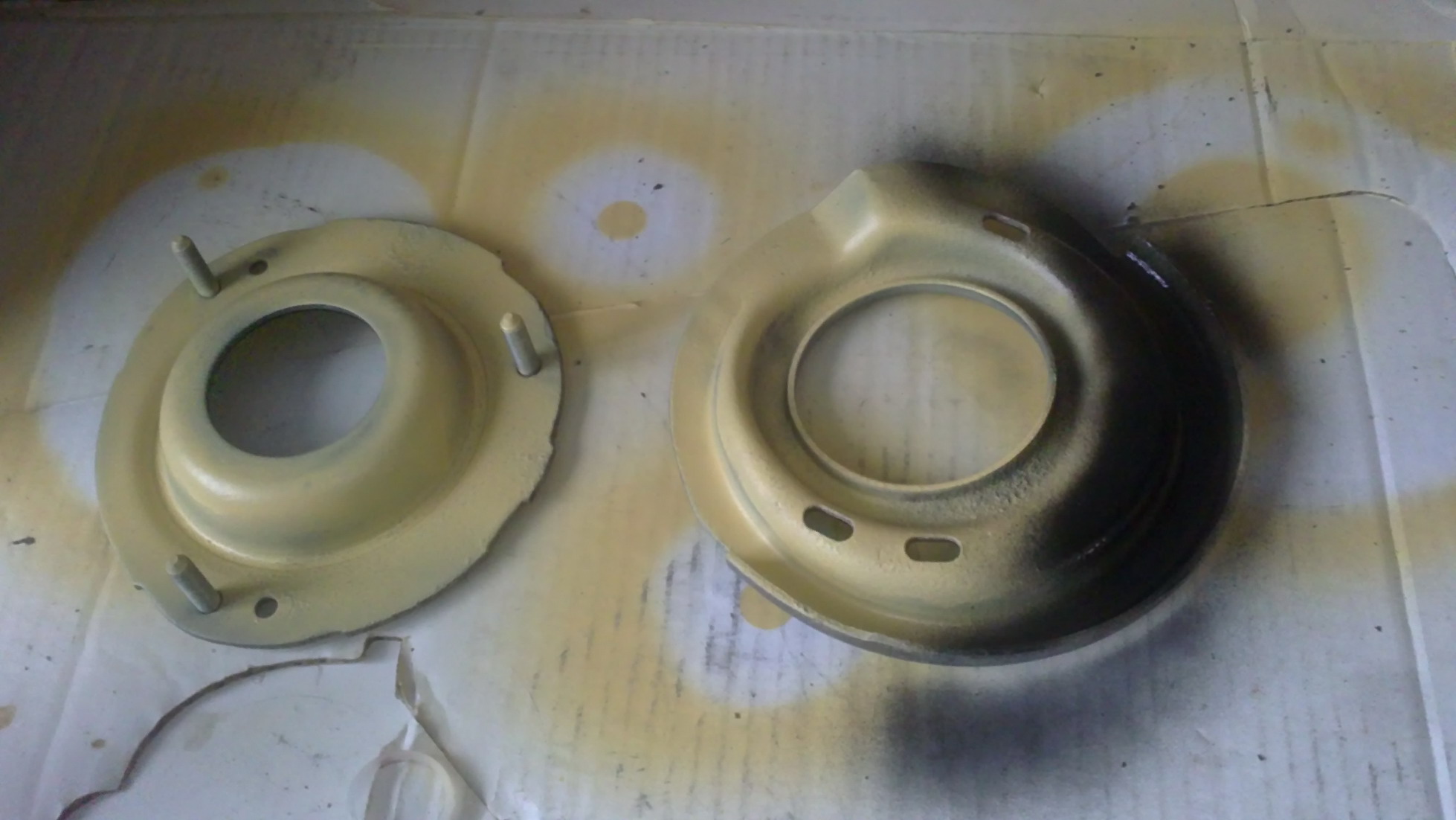

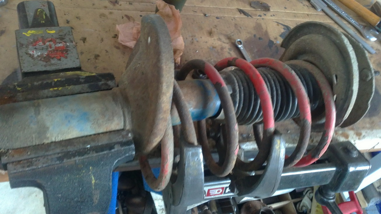

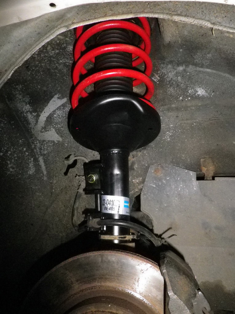

Bon après la refexion de ma crémaillère jme suis attaqué aux amortisseurs,
je les avais en stoc depuis un moment.
Dépose

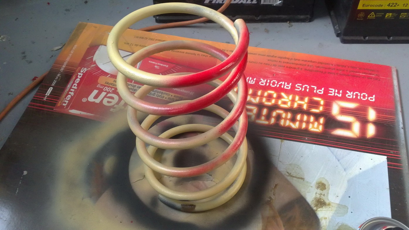

Peinture

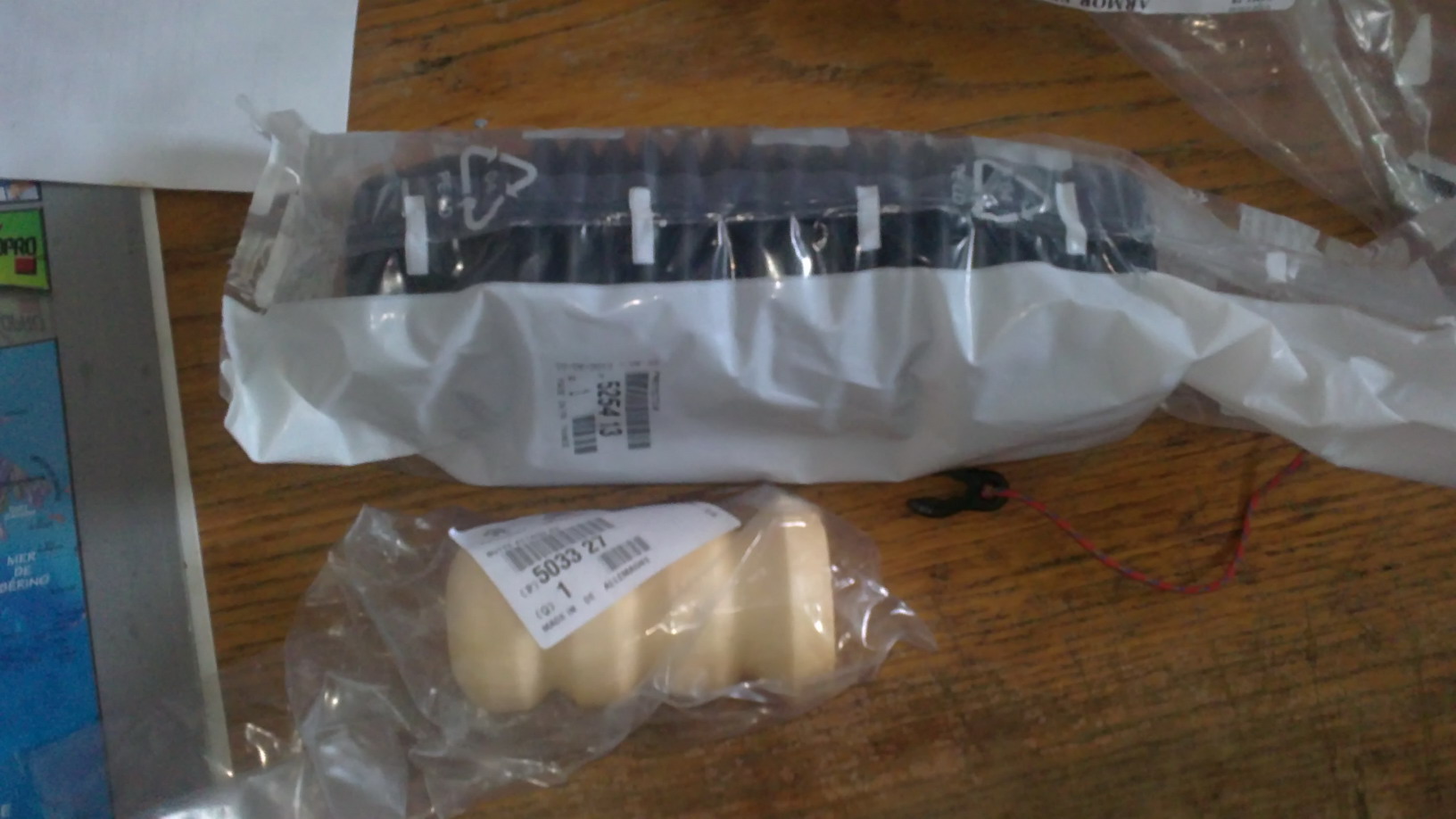

Butée d'attaque et cache poussière neuf

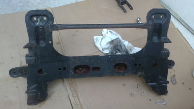

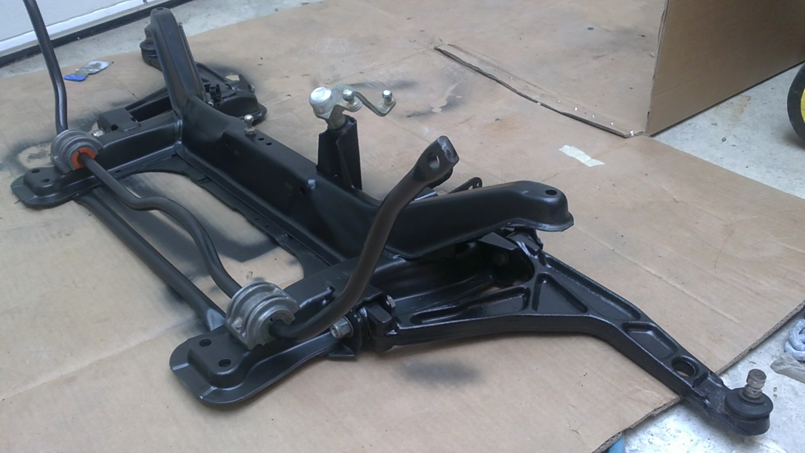

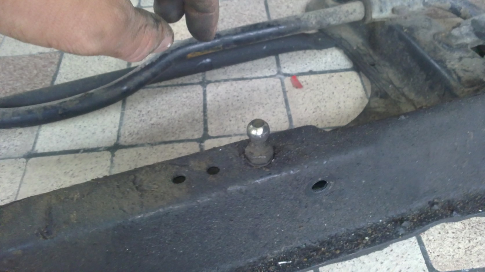

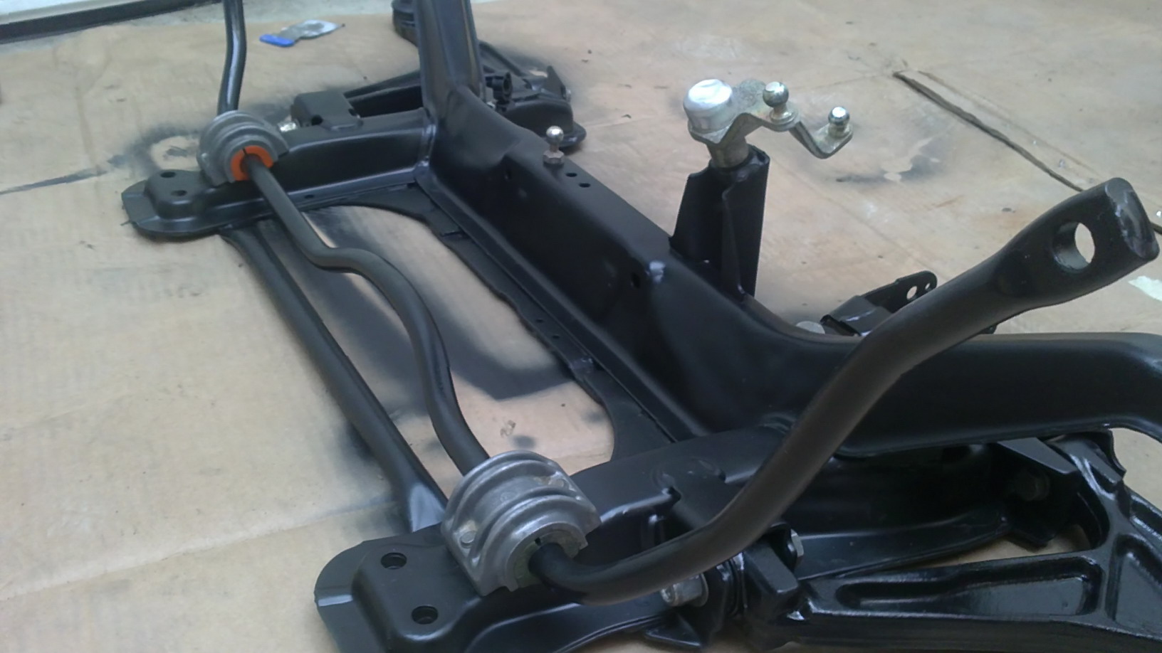

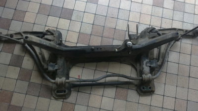

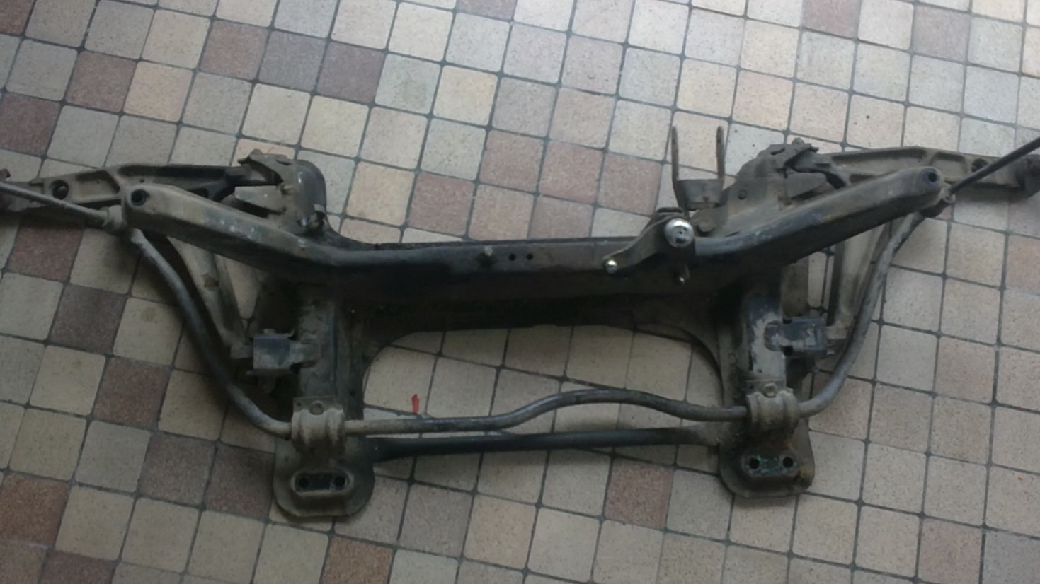

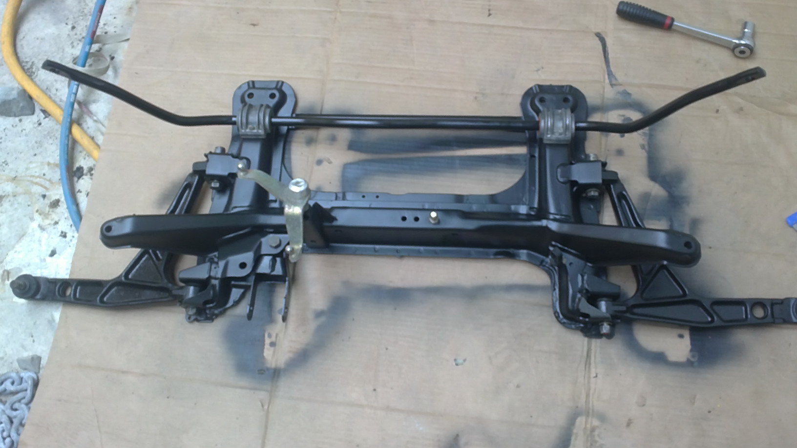

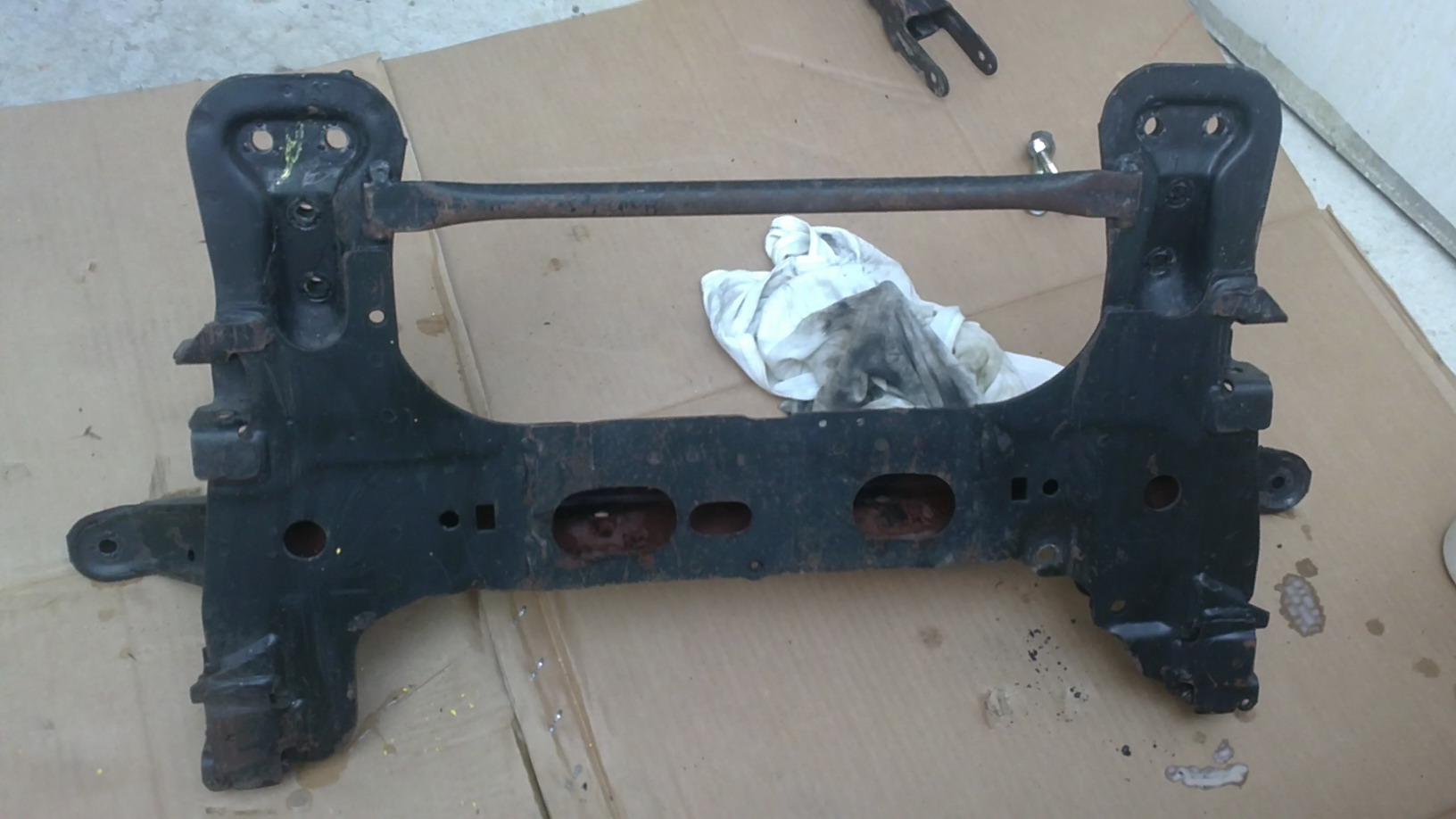

Jme suis également lancé dans la dépose de mon berceau.
J'en avais marre de le voir tout gras et avec des point de rouille.
Et puis j'ai bien fait, cette rotule était desséré

:mrgreen: on fait la même chose en même temps! :rolleyes:
Moi, en plus de la bague, je change aussi l'ensemble poussoir-ressort rondelles :ok: (Retr'auto Sport m'a trouvé ça en principe :blush: )

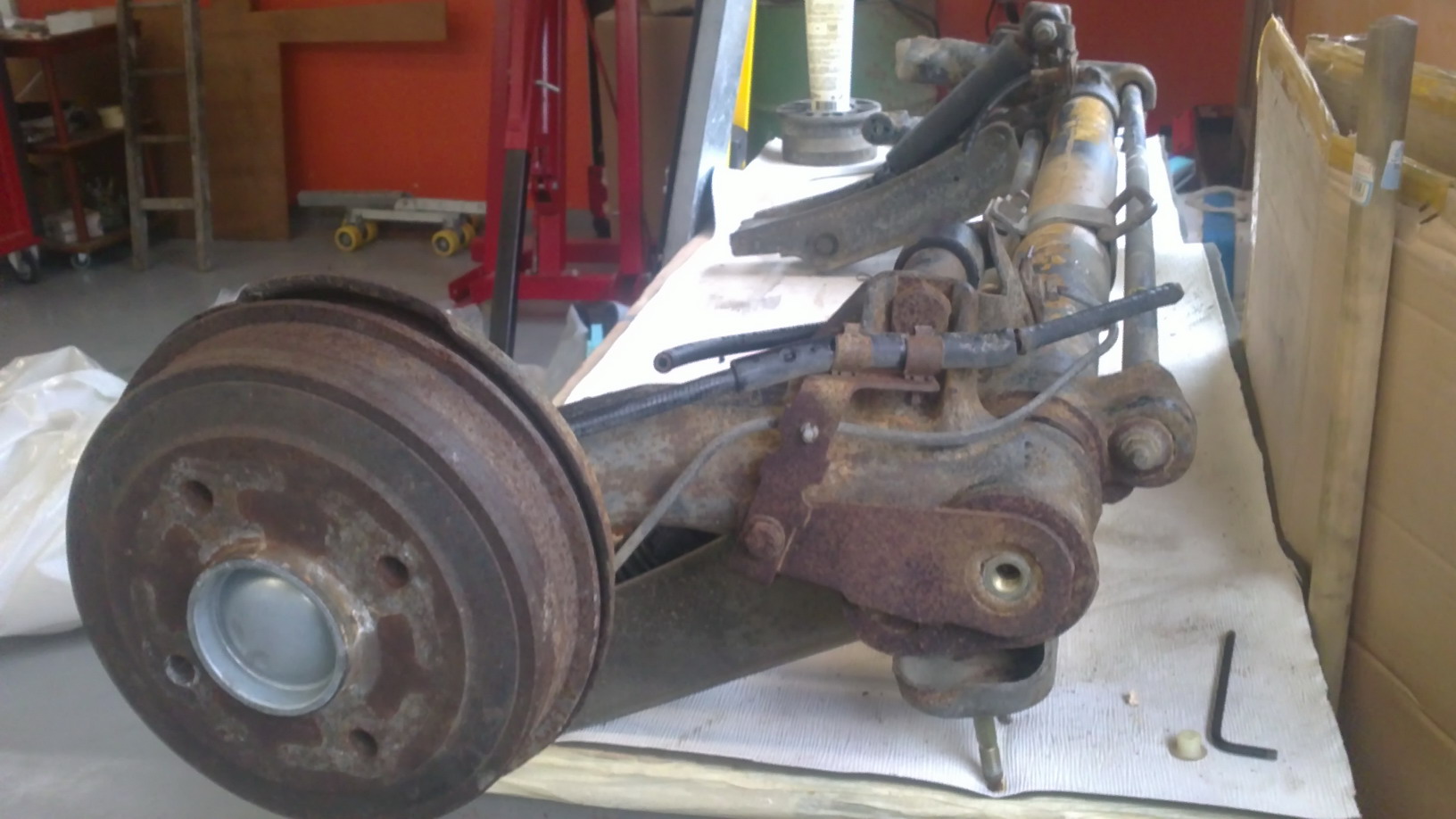

:lol: :lol: :lol: Dans l'john deer l'essieu :lol: :lol:
on a enlevé les jantes qui étaient posées avec des écrous anti vol, clé de l'antivol perdue...donc on a soudé un écrou sur la vis pour pouvoir la dévisser.

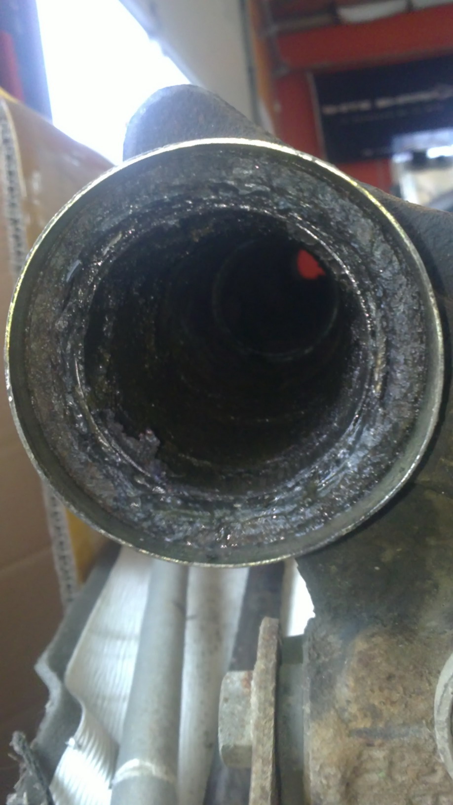

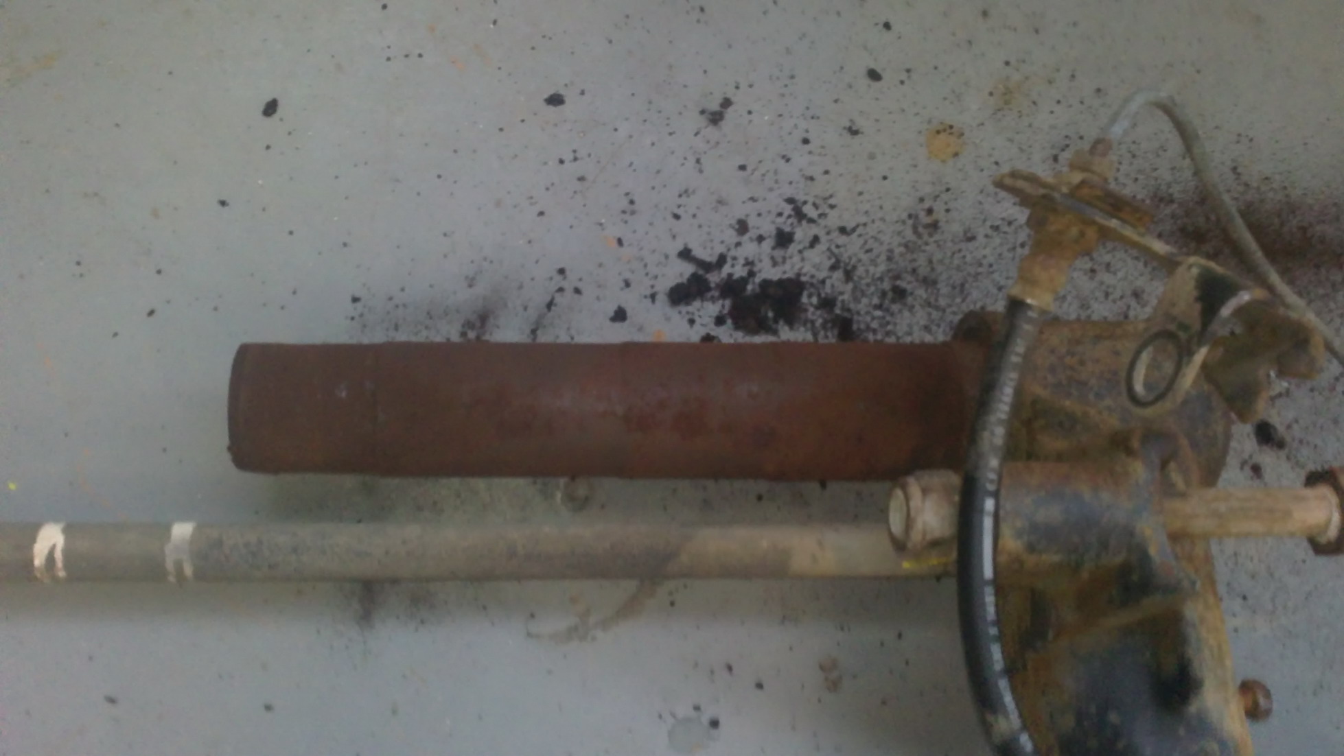

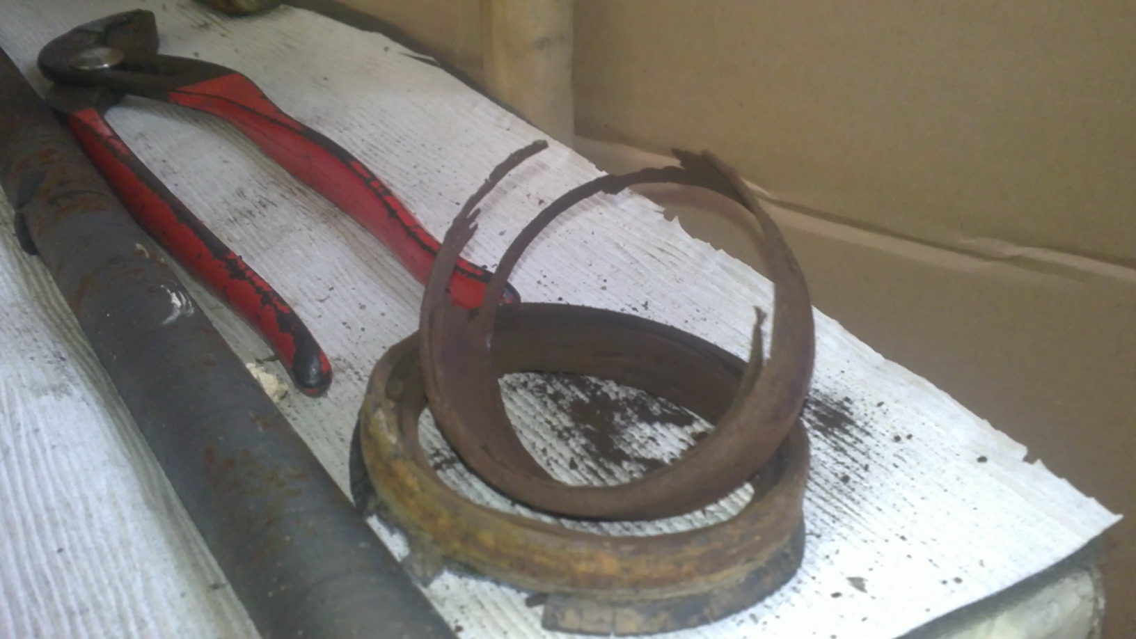

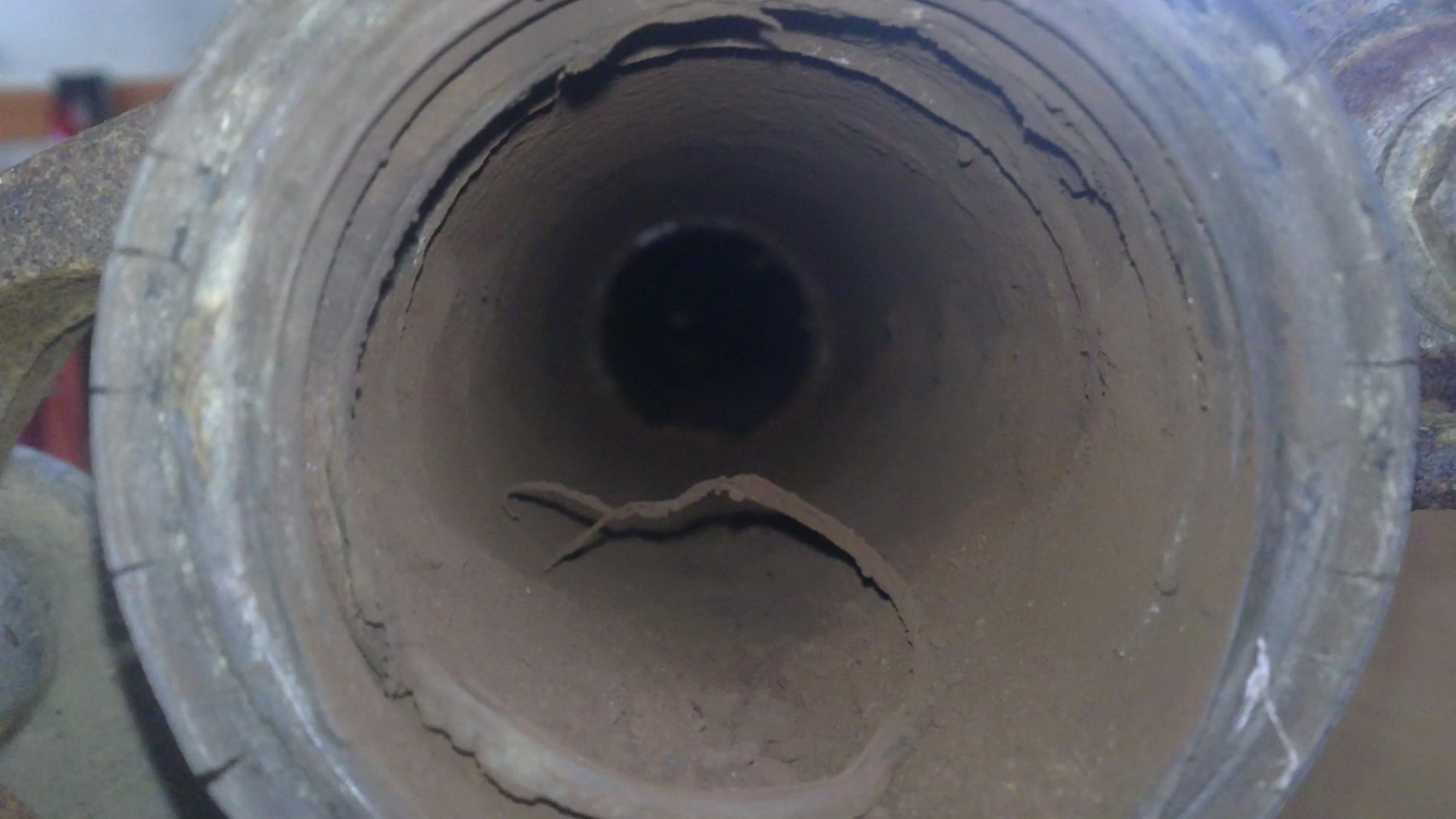

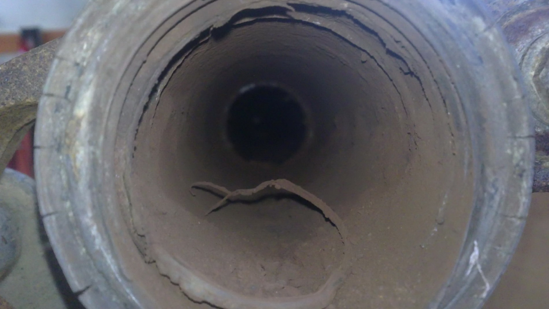

Donc j'ai démonté l'essieu
il s'avère que le coté droit a été refait......il y a un bout d'temps :lol: :lol:
Quant au coté gauche.... c'est pas beau. Ce n'est que poussière on est passé pas loin de l'arrachement de matière dans le tube.
Pour le coup, il devait couinner celui ci :D

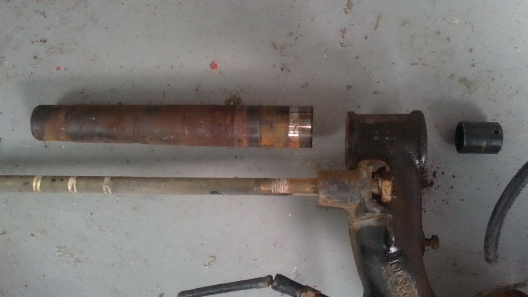

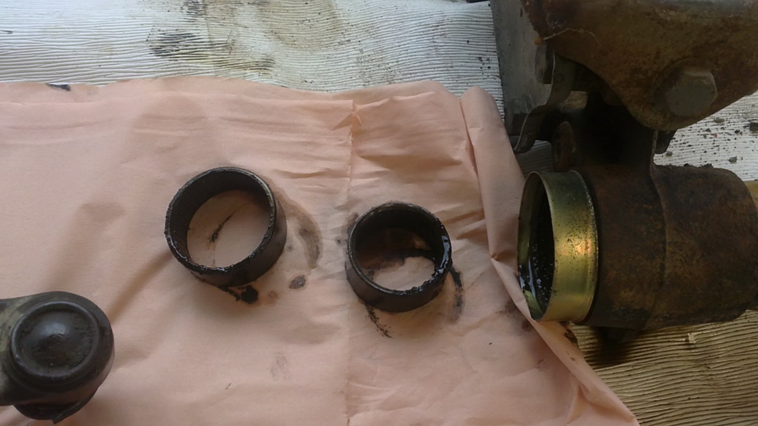

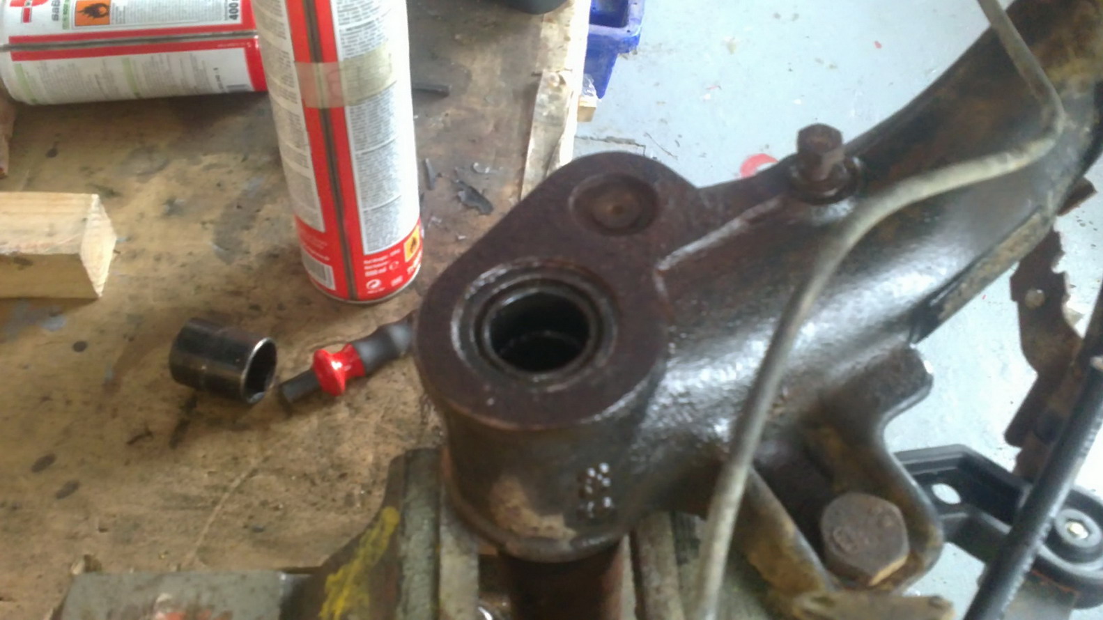

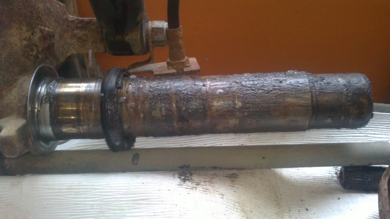

Je me suis mis a déposer les axes des bras.
A la methode "j'ai pas de presse" :lol: Donc .....faud un gros marteau.
J'ai utilisé la douille d'une clé a choque, qui va pile poil dans le bras pour chasser l'axe

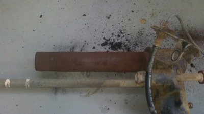

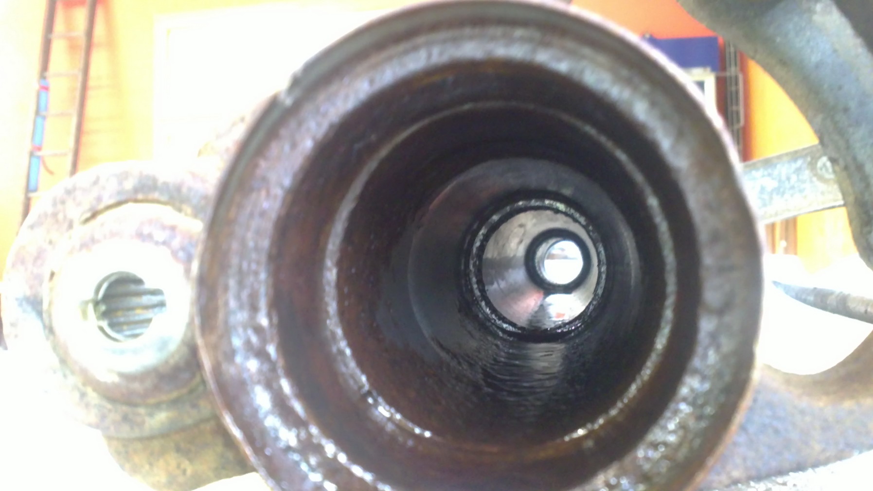

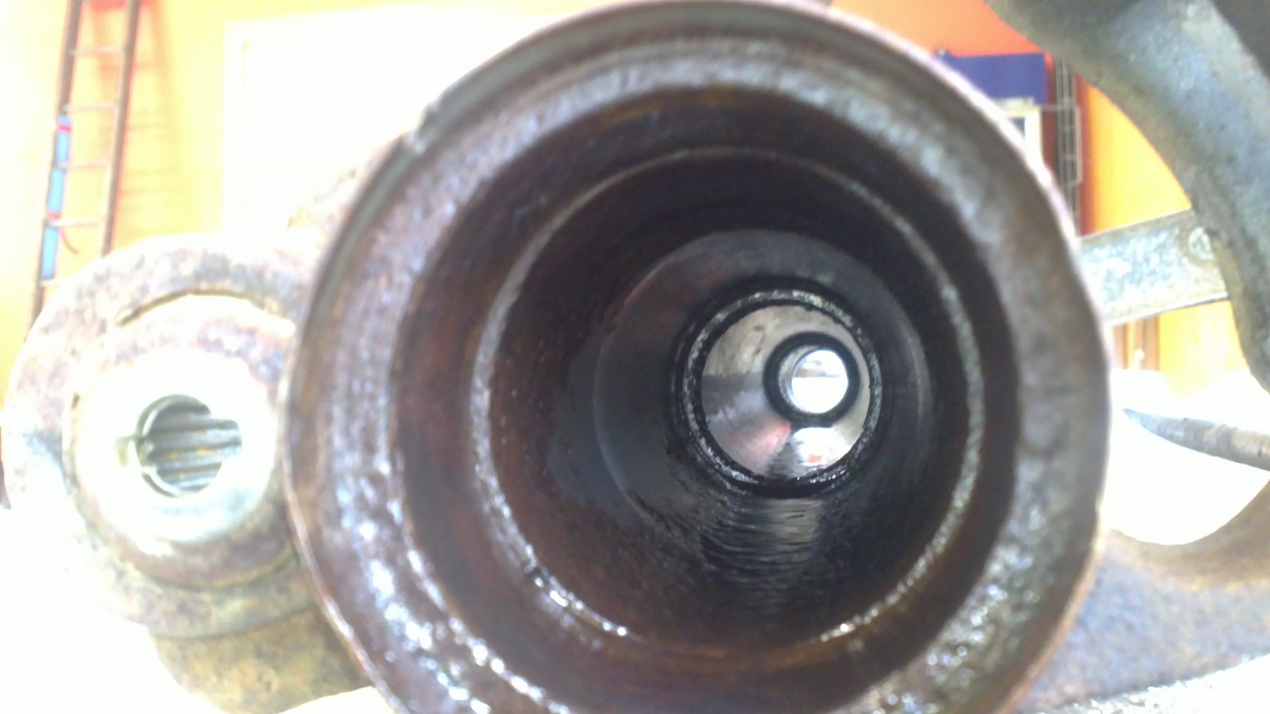

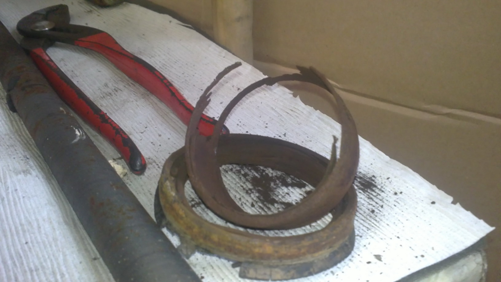

J'ai viré les roulement intérieur du tube. Sur le coté gauche ou c'etait en poussière, même avec une nuit de dégripant j'ai galéré.
J'ai dû metre une grosse vis de charpente avec une rondelle a la taille du roulement.....et avec le même mode opératoire que pour les axes c'est venu.
