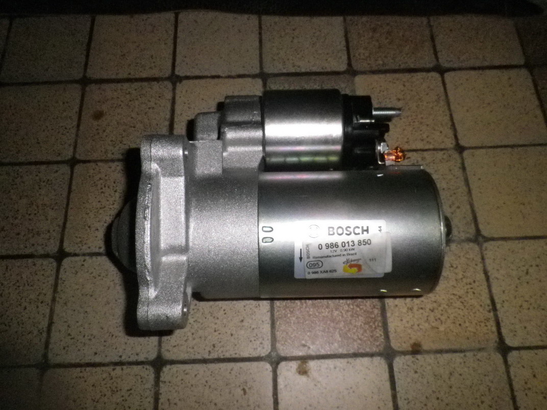

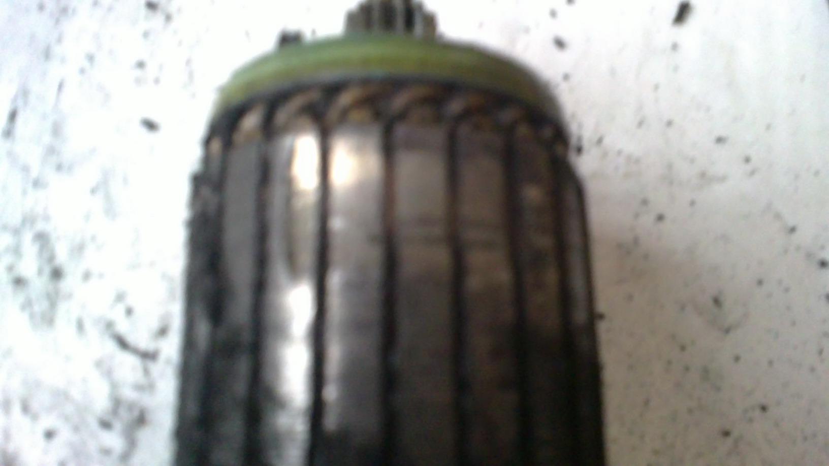

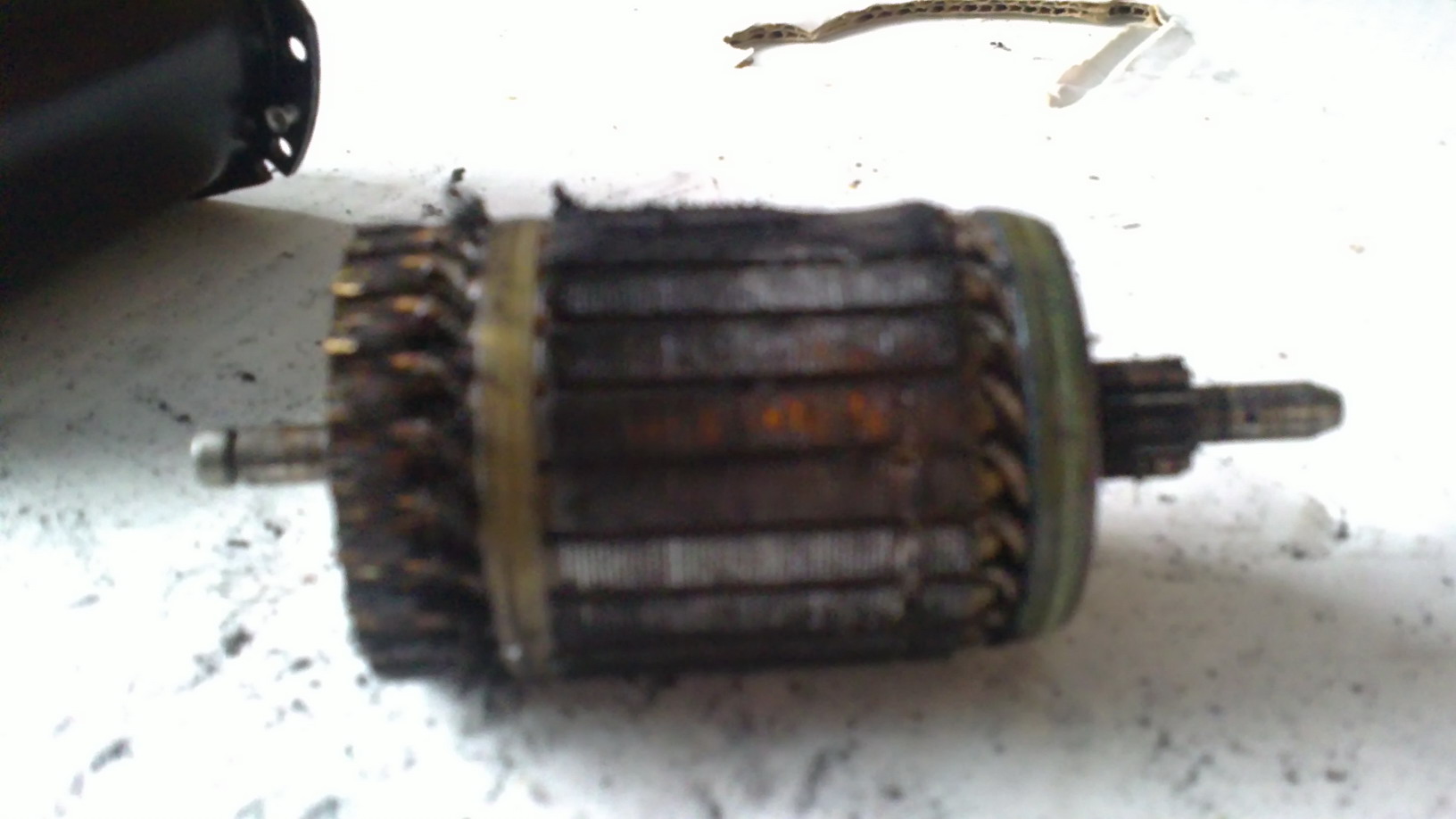

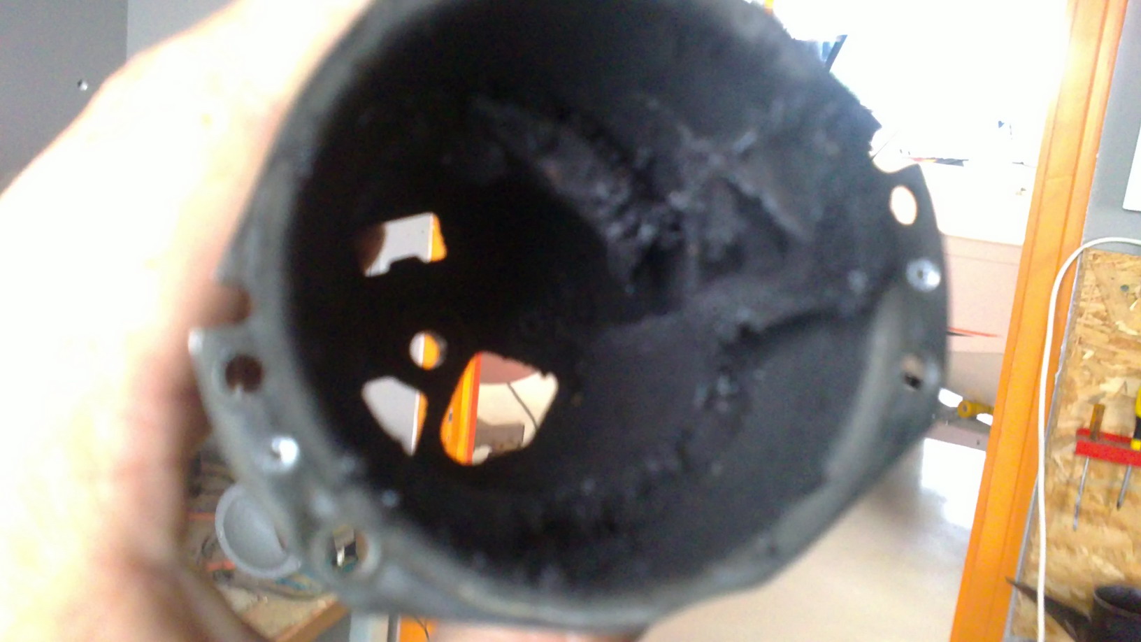

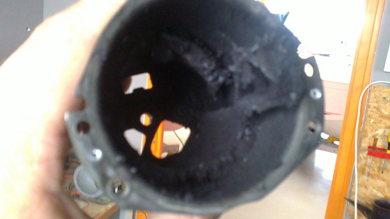

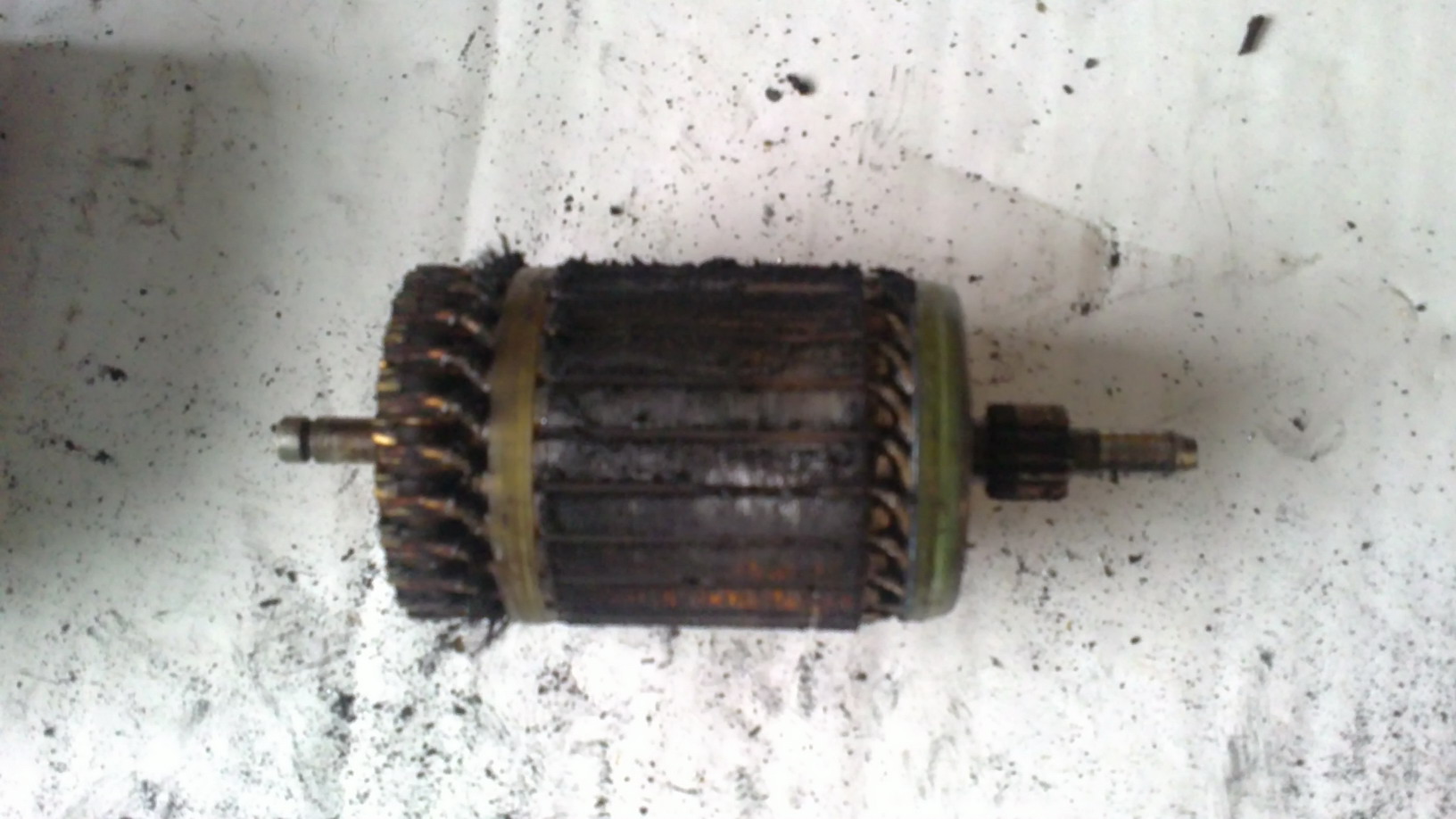

Tout commence par une panne de démarreur un bon matin :mellow: plus rien !!! enfin le relais clac mais rien ne tourne...
Donc je me dit c'est surement les charbons un petit coup de nettoyage et c'est repartit.
Dépose du démarreur :huh: et là, a ma grande surprise, un Valeo qui n'a pas l'air vieux.
ouverture de celui ci et le verdict tombe démarreur HS
Aimant du stator cassé
Rotor limé
Rotor limé
Remplacement de celui ci par un Bosch

Trés bon choix le Bosch :D
maxime22
Messages : 410
Has thanked : 10 times
Been thanked : 27 times
Re: 205 Rallye costarmoricaine
Message par maxime22 »
Oui, puis au moins celui-ci il peut s'ouvrir et ce refermer facilement, cricri m'avait passé la procédure détaillé pour me faciliter la tâche !
http://batteuxcompetition.fr/fichestech ... arreur.htm
Parce que ce fameux Valéo il est assemblé avec des rivets enfin c'était plutôt des axes serti et les portes balai sont en plastoc de m....e !

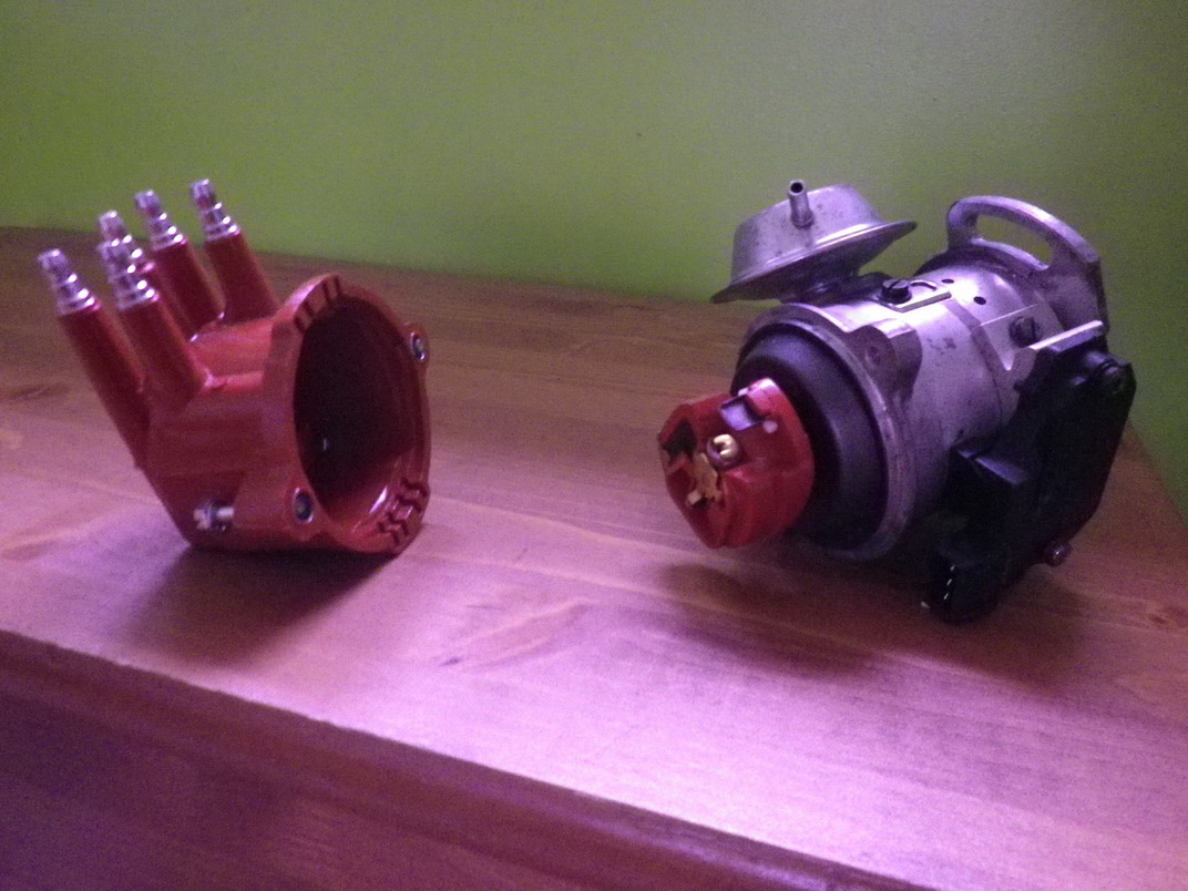

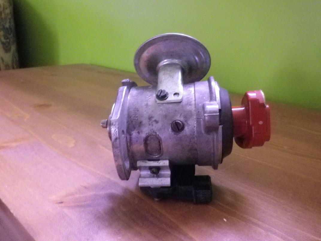

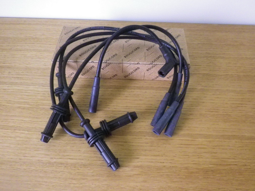

J'ai envoyé mon allumeur a cricri "Bateux competition" pour une révision
Et je lui est commandé un doigt d'allumeur et la tête. Le tout en BERU
De mon coté j'ai acheté un faisceau haute tension BOUGICORD
Les bougies ne sont pas vieilles et sont également des BERU
Voila de quoi repartir avec un bon allumage

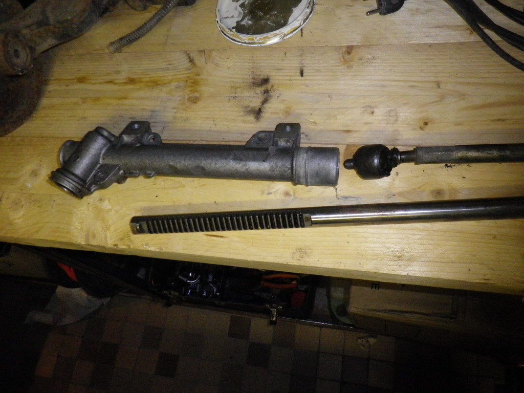

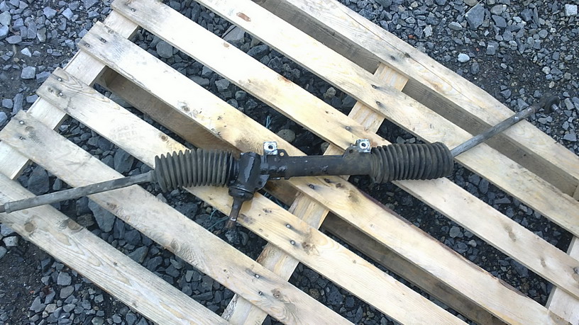

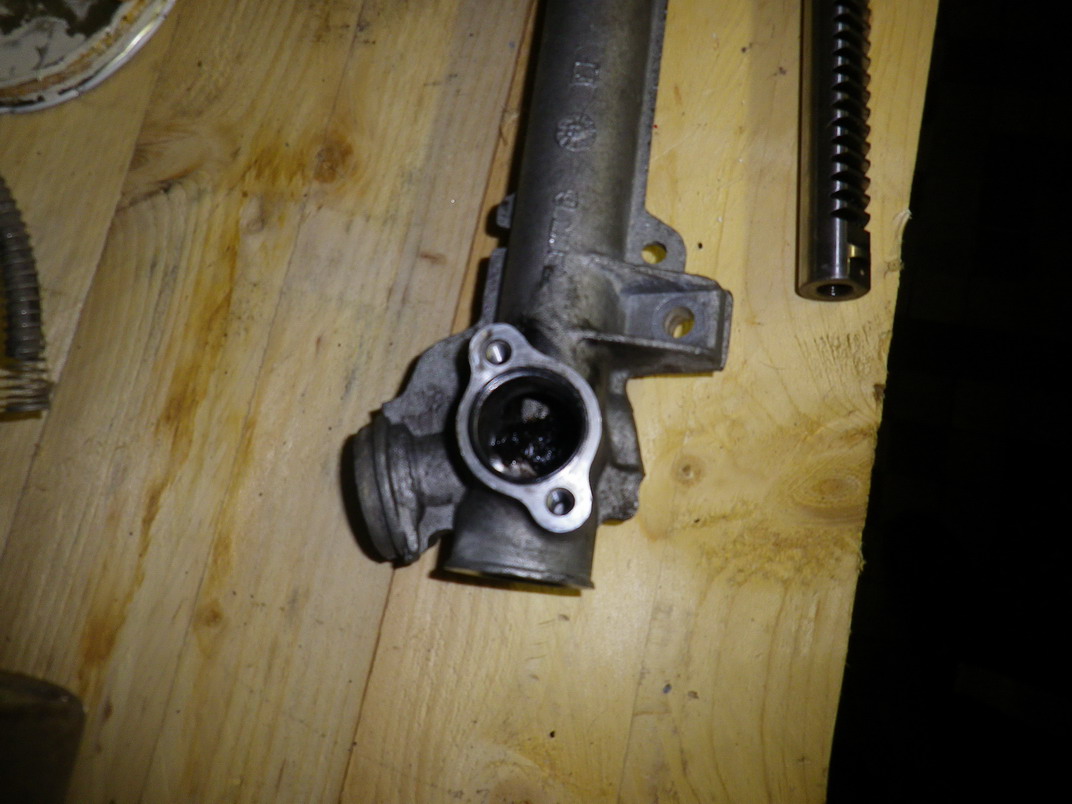

Depuis que j'ai cette voture j'ai un "CLOC-CLOC" au niveau de la roue droite, lorsque j'empreinte les chemins un peu accidenté.
Donc je remplace la bielette de barre stab... rien c'est pareil.
Un collègue me dit (moi j'ai eu ça et c'était la bielette de diretion) Dans le doute je la remplace enfin j'essaye car impossible de démonter la bielllette de la crémaillère.
Alors on dépose l'ensemble, on la met dans l'etaut et la y a du jeu dans la crémaillère....elle est morte :o . le jeu ce trouve sur l'axe ou vien se gréfer les bras de direction. je debloque la biellette de direction et je réflechi.....
Je me met a la recherche d'une crémaillère. Puis je me dit si elle est morte je peut essayer de la démonter.....je vais rien perdre.

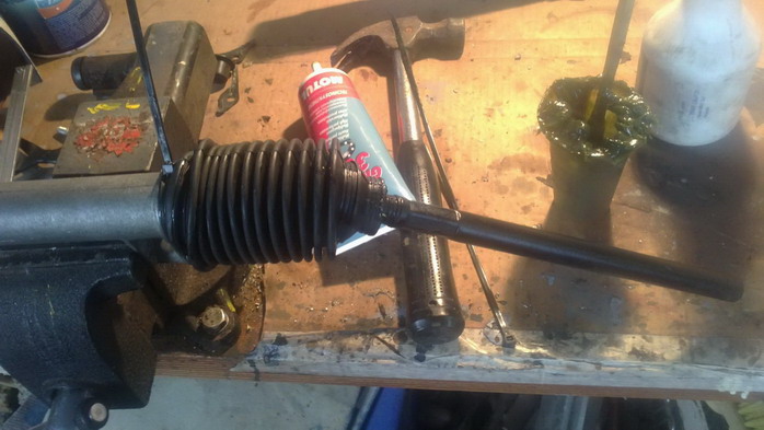

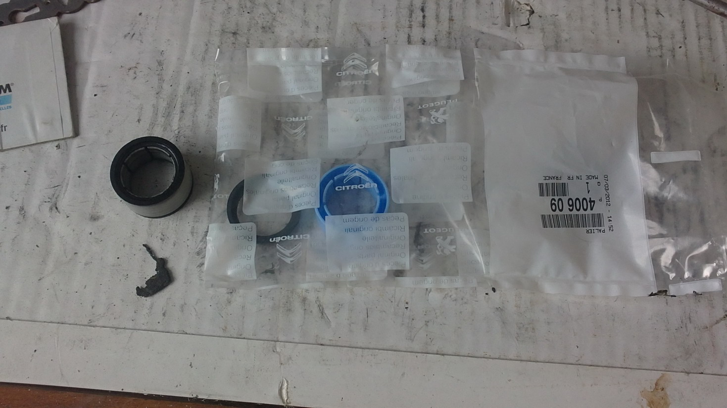

Je découvre en faite que le jeu est dû a la bague qui ce touve au bout du corp, a l'opposé de la commmande de la crémaillère, est usée.
je regarde chez peugeot et la je trouve une référence, <oo> je la commande....même pas 5 € :)
Remontage de l'ensemble a la graisse avec souflet neuf et ptit coup de peinture ;)
On verra bien mais je pense quelle est sauvé :rolleyes:
