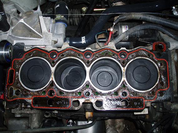

Re: huile dans le circuit de refroidissement
Joint de cucu , plus que bien malade .
Aussi si quelqu'un as une solution pour nettoyer mon circuit de refroidissement????
les durites sont taché d'huile ... impossible de les nettoyer , avec un dégraissants :wacko:
