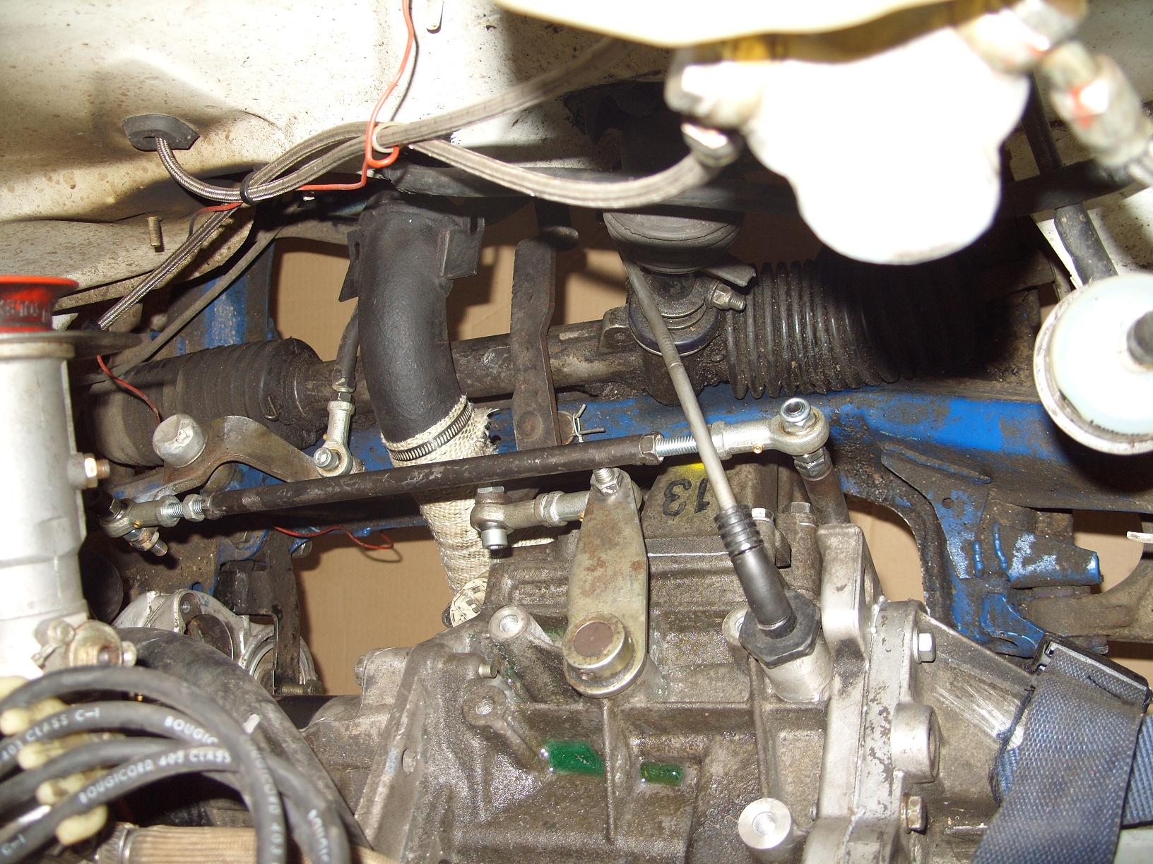

Messages : 2527
Re: TDF N°3 prépa F2012 Projet boite BE3/6 c'est reparti
le moteur est remonté dans la voiture, merci a mon pere pour l'aide
Donc j'ai modifié la longueur de des anciennes commande, c'est impecc tout les rapport passent même la MAR
le collecteur est bien placé, j'ai mis de la bande thermique que sur le haut et a l'endroit de boitier tachy, car j'en avais pas assez <_<
Pour ce qui est de l'anticouple, il faudra obligatoirement faire un sur mesure car je suis legerement excentré 5mm donc un origine n'ira pas mais un type peugeot sport (pas le bon diametre) comme celui que j'ai est ok au niveau largeur.
malgré qu'il y a encore fallu galérer, je suis satisfait car ca avance.

Pour l'anticouple,fait toi usiner une douille pleine en alu,j'ai eu ca dans mon anticouple vendu avec la boite :)
