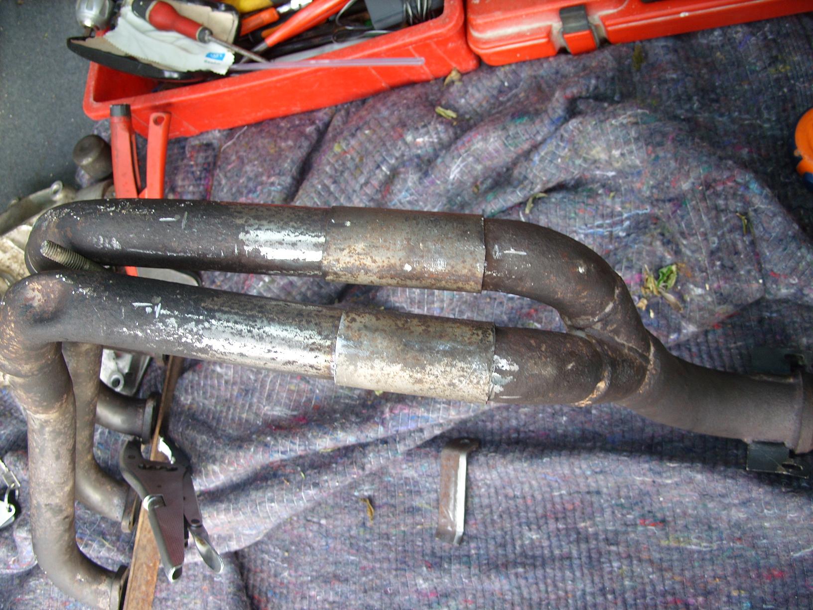

merci a mon pere qui a modifié le collecteur hier, il a remplacé les manchon que j'avais fait a la hate
Il a fait super travail, les manchons epousse la forme des tubes existant et refait une pate
ca serai presque etanche comme ca (soudure ce matin)

ce soir le collecteur est pret a etre emballé
, poncage et peinture HT avant de l'enfermer
voila le resultat apres la premiere couche
