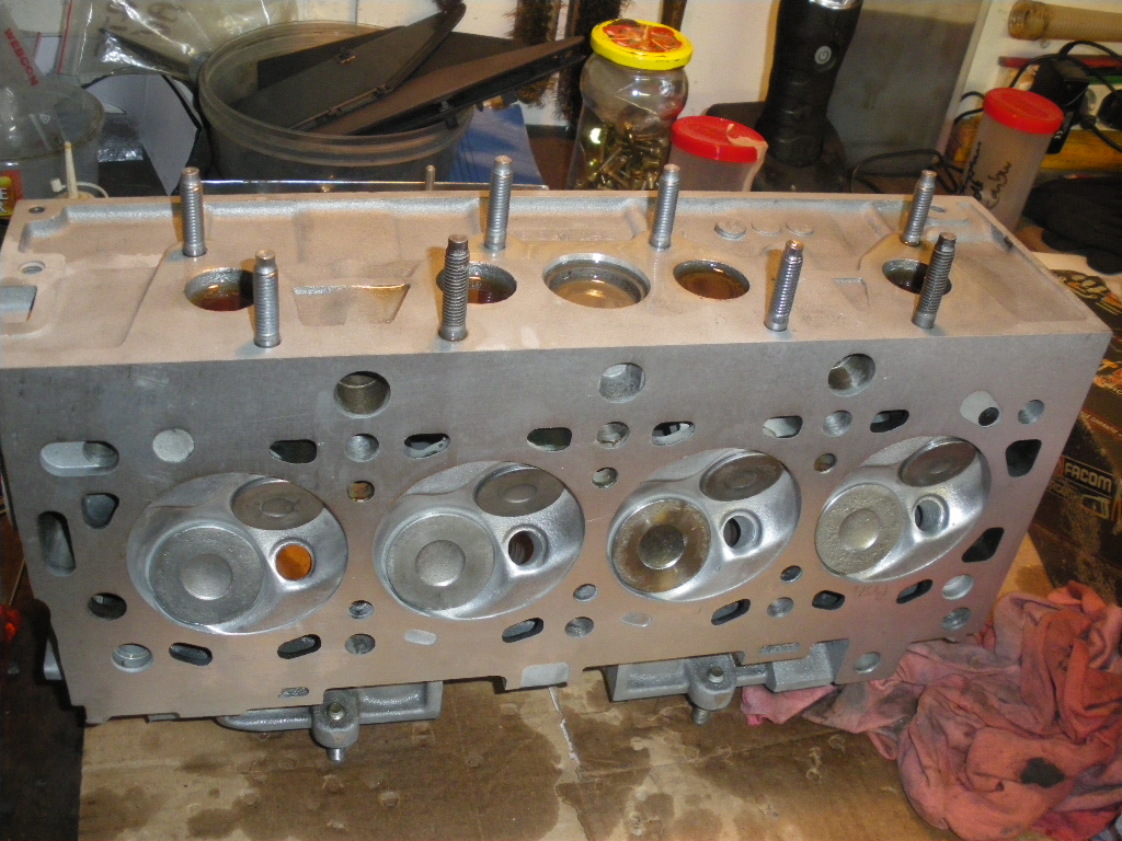

avant hier soir, j'ai refait l'étancheitée des soupapes.... j'ai fait couler du gaz oil dans les orifices d'adm et d'ech et elles n'étaient pas étanche :angry: :angry:
donc démontage des soupapes rodage et repose et controle..... :ok: :ok: :ok:

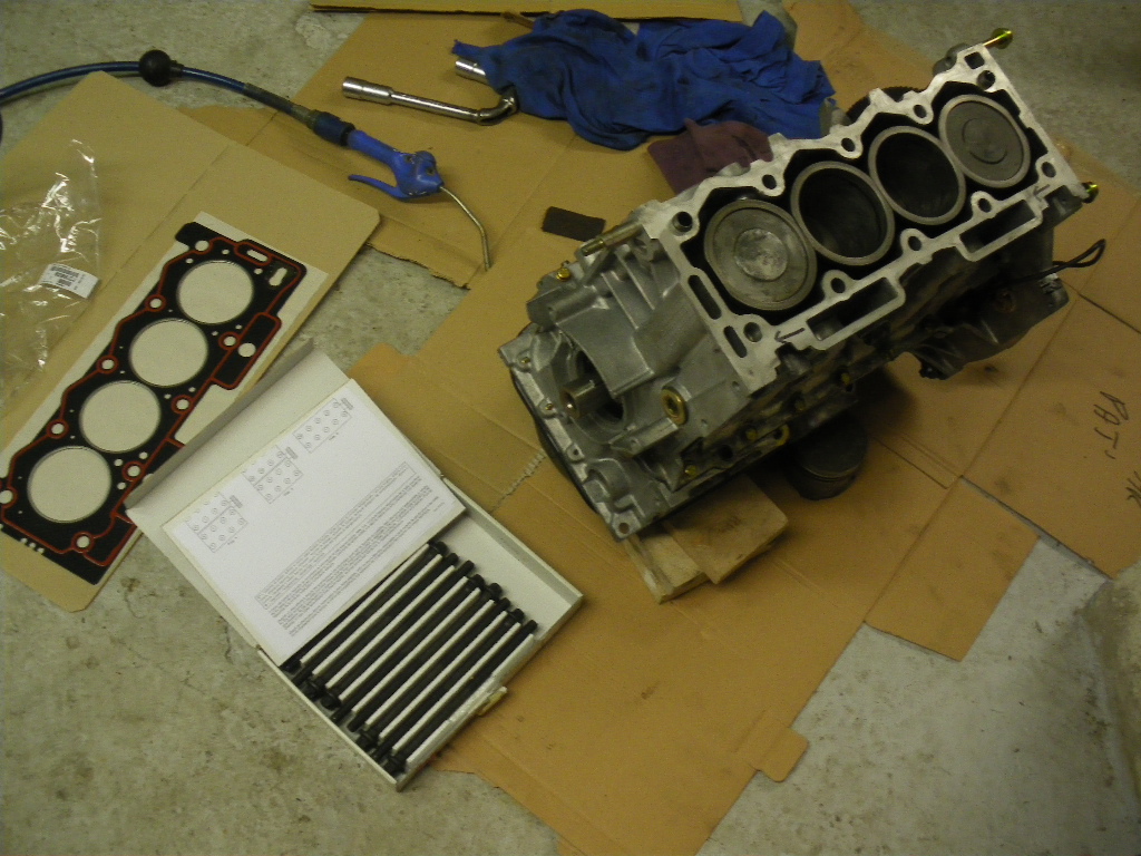

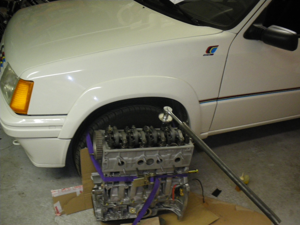

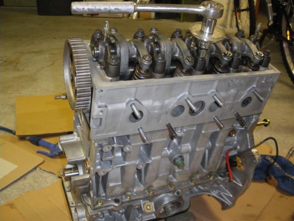

puis hier soir, montage de la culasse sur le bloc moteur ......... :( :( je me suis pèté les veines du c.l pour la serrer à 120° puis re 120 ° :( :( :(
mais j'ai trové la technique... étant seul au fond du garage et je me voyais mal demandé à ma femme" tu peut juste venir me tenir ce moteur pour que je serre les vis...... mais nom de bleue... tiens le mieux!!!
aaahhh godferdanmi... tiens...... :angry: ggggrrrrr........... mais.. non.. reste..... reviens....... et merde!!!!..
:lol: :lol: :lol: :lol: :lol:
donc, ,je me suis démerdé tous seul.. et je doit dire que ça marche pas mal mon truc....
controle étanchéite admission
controle étanchéité échappement

les pièces neuves qui vont bien aussi...

Trés astucieux le gourou :mrgreen:

Pour serrer à 8daNm ça demande pas une telle fixation !! :lol:
Messages : 10818
Ou ta trouvé ce support moteur Olivier?...........................il est sympa et çà fait bien dans le garage ;) :lol: :lol: :lol:

bein j'ai pris s'que j'avais sous la main... une rallye trainait au garage.. allez hop.. viens là toi... si il y avait eu Fabienne, j'aurai pris sa patte...et j'aurai accroché le moteur après. <oo> :lol: :lol: :lol:
