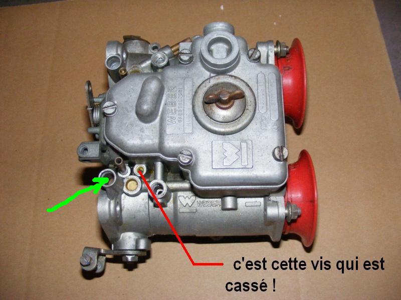

Bonjour, j'ai un souci sur un vis de richesse de DCOM 40.
Elle était grippé, et après l'avoir extrait j'ai voulu lui mettre un petit coup de lame de scie à métaux pour refaire la tête.
Mais en la remontant elle c'est fendu en deux ! Pas de chance. :(
Je voudrais savoir ou je pourrais en trouver de rechanges car je ne trouve pas sur le net, j'ai bien trouvé chez Oreca, Bps rallye et autres mais je ne suis pas sur que ce sont les bonne référence car il dise pour DCOE et sachant que mes carburateur sont des DCOM c'est vraiment vague et de plus il n'y à pas de photos de la pièce.
Je pense même à en fabriquer une !
Merci d'avance de vos réponce.
Ps : si quelqu'un en avait une de rabe ça serait cool! :D Je ne mendie pas mais je cherche une solution.

J'ai bien cherché et j'en suis toujours revenu à ce topic avant que je crie oh secours, mais je ne trouve pas les références, je suis un tache ou je sais pas lire en plus c'est un site anglais et je ne suis pas doué en anglais technique.
Je vous montre la photo et si quelqu'un connait la réf ça m'aiderait un peut, merci.

ET BEN C'EST PAS LA RICHESSE !! :mrgreen:
C'est la vis d'équilibrage des dépressions. "_"
La richesse est repérée en vert.

D'accord merci beaucoup, et ou je peut trouver cette bête?

bruno03260 a écrit :D'accord merci beaucoup, et ou je peut trouver cette bête?
Je trouve pas la réf !

On ne trouve pas cette vis sur ce site : synchro carbu = balance (in english)
D'ailleurs je ne vois pas comment elle est exactement.
Il faut en sortir une de ton carbu et observer sa forme pour comparer avec les photos proposées ici... et ailleurs :(
