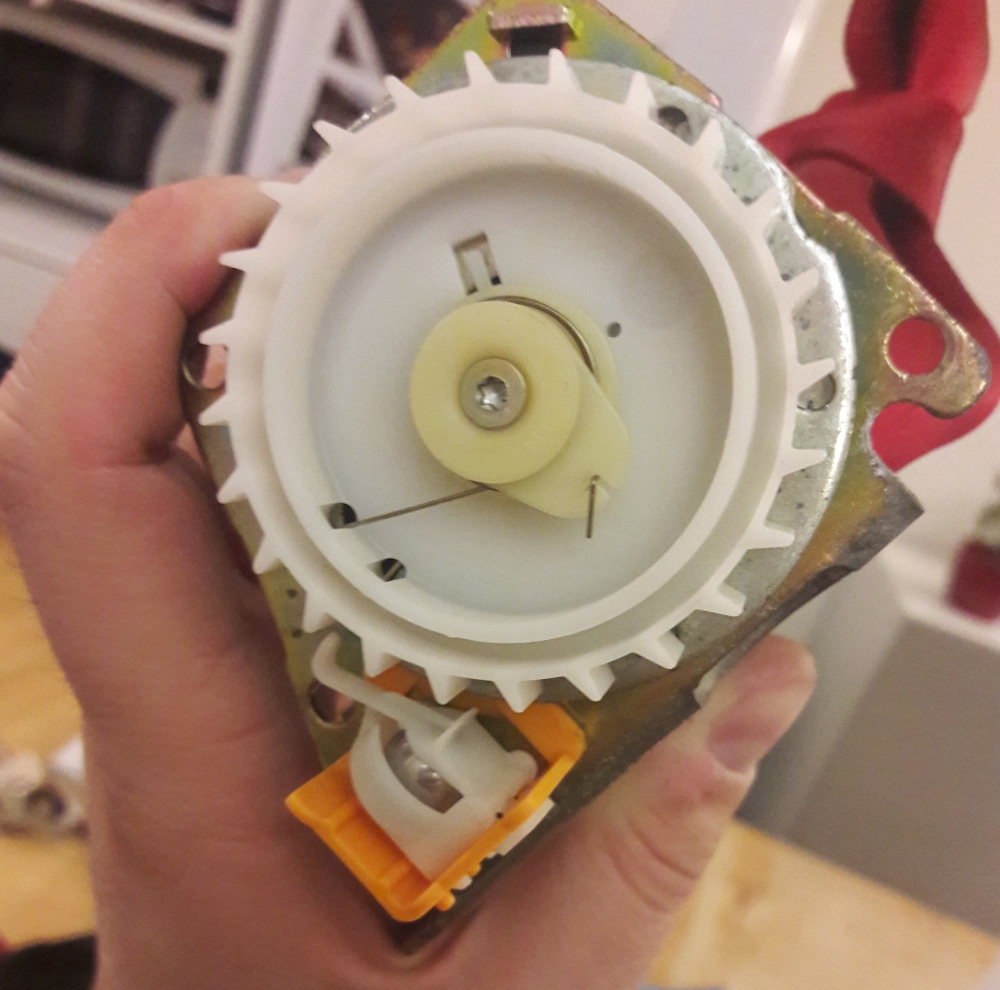

Voilà j'ai fais ma bêtise.
Depuis la resto, les ceintures se bloque trop facilement, à tel point que je galère parfois quelques minutes avant d'arriver à la mettre !
Du coup ce soir je devais "échanger" les voitures et impossible de mettre ma ceinture, hors de question de faire même 1km sans ceinture de sécurité !
Du coup je l'ai démonté, je n'ai malheuresement rien vu d'usé ou d'abimé. Peut être que c'était juste l'angle de l'enrouleur qui allait pas.
En tout cas je suis bien en galère pour remonter le ressort car une fois un coté démonté, j'ai démonté l'autre "pour voir", et bien voilà :D
si j'ai bien compris il faut que ce dernier s'écarte coté carter en plastique ?
top sinon ce tuto, c'est le premier lien dans google en tapant "remontage ressort ceinture 205" !

En lisant ce post, Ce n'est pas cette bille avec cette petite languette en plastique qui bloque la ceinture en cas de choc????? :blink:
ça me semble fragile comme sécurité....

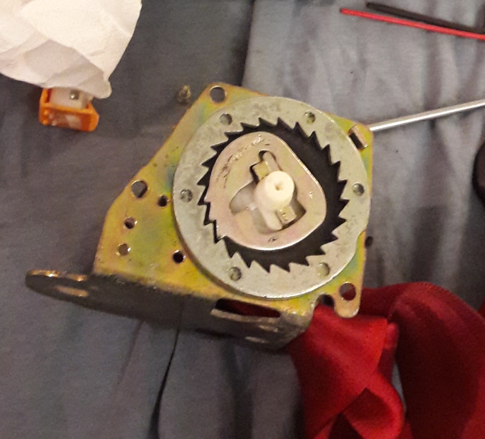

En fait je me suis trompé il y a un autre système bien solide en dessous :ok:
Messages : 6013
Has thanked : 490 times
Been thanked : 687 times
Re: [Tuto] Restauration enrouleur de ceinture
Bebert43 a écrit :Nan sans deconner...ce n'est pas possible....
Sans parler du plastique au bout de 30 ans....il y a un autre truc...
quand je serais guéri, je vais en ouvrir un....j'ai des vieux noirs qui traine....
Voilà la pièce qui bloque réellement quand on tire un coup sec (bruit métallique)
On voit qu'avec la forme et les guide, avec la force centrifuge la pièce pivote et bien bloquer.
La pièce blanche vient se mettre par dessus avec un détrompeur
En observant le mécanisme, au final la bille semble servir surtout .... En cas de tonneau, une fois à l'envers elle va donc bloquer la grosse roue.

J’ai eu le même soucis, avec une paire d’enrouleurs acheté d’occasion !
le passager nickel, par contre le conducteur, impossible à dérouler !!! Je l’ai démonté ( sans la partie ressort, je me suis fait surprendre avec un vieux <_< ) Je n’ai rien vu d’anormal, je remonte et test Dans l’auto et pareil impossible de dérouler !!! j’ai fini par retirer la bille et son support et la nickel!! Ça bloque en tirant fort.
Bizarre tout de même!
Foksaronfle
Messages : 682
Has thanked : 34 times
Been thanked : 30 times
Message par Foksaronfle »
inversion droite gauche peut être ou alors ceintures qui proviennent d'une 106 et inclinaison de l'enrouleur différente.
après une forte dissymétrie avant arrière peut créer des blocages.
