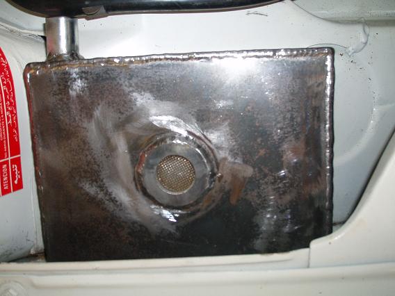

Je dois fabriquer une boite de dégazage pour djodesign pour faire de la cote en f2000
Je suppose qui il y as des choses à respecter ou C'EST libre choix ?
2 l min çà ok , j'avais dans l'idée de lui faire un retour moteur :lala:

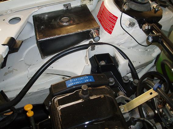

Je pensais m'inspirer du dernier que j'ai fait (voir photo)
Ce genre de mise à l'air EST toléré ?

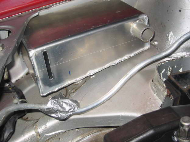

Minimum 2 litres et niveau visible. Je crois que c'est la base. ;)

je vois pas bien comment est faite la mise a l'air mais je pense que c'est bon, par contre comme a dit jean il manque le niveau visible.
tu fait un trou en haut un trou en bas, et tu met deux coude avec un tuyaux plastique transparent et zag c'est bon !

voila un exemple je l ai sur la mienne en f2000/13

Sais bon ce genre de mise à l'air ?

pas de souçi je te donnerai ça, pour la mise a l air un trou qui a etait fait sur le dessus de la boite et a l interieur il y a une grille de separation a peu prés au milieu de la boite et ensuite il y a de la paille de fer pour combler le trou et pour faire filtre c est un peu compliqué j espere que tu m aura compris :D
par rapport a la photo je te donerai le diametre du trou il ne faudrait pas mettre le moteur sous pression a cause d un mauvais degazage ça ferais peter tous les joints spy voir pire

ce ne serait pas inutile de prévoir une deuxième durite pour une redescente d'huile au carter (vois ça avec Geoffrey ;) )
