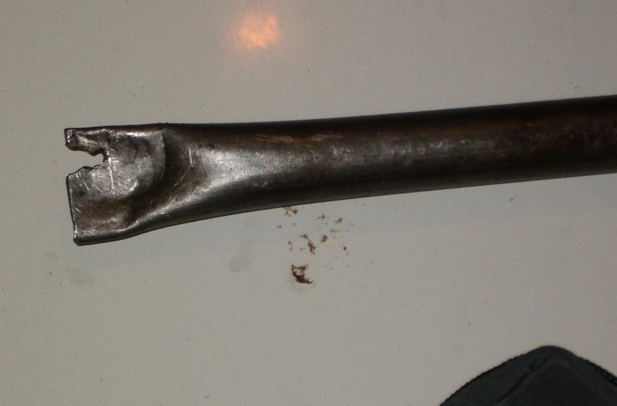

ma méthode à moi, un vieux tournevis à frapper (grand modéle...) un petite encoche à sa base avec une disqueuse, puis je place le ressort dans l'encoche, et je prend appui sur la barre stabilisatrice sous le berceau, et je fait levier avec le tournevis et je place le ressort dans son emplacement sur la ligne d'échapement B) B) B)

Et le tournevis pèta... J'ai donc changé d'option, celle ci s'étant révélée dangereuse dans mon cas. :mrgreen:

naas olivier a écrit :ma méthode à moi, un vieux tournevis à frapper (grand modéle...) un petite encoche à sa base avec une disqueuse, puis je place le ressort dans l'encoche, et je prend appui sur la barre stabilisatrice sous le berceau, et je fait levier avec le tournevis et je place le ressort dans son emplacement sur la ligne d'échapement B) B) B)
+1 quand j'ai remonté mon moteur, j'ai trouvé un vieux tournevis, une encoche à la scie à métaux, paf 30 seconde par ressort en passant par le dessus.

Message par lolo 44521 »
Et voila le tour est joué :ok: c'est pas si dur que ça ;) :mrgreen:

c'est du FACOM :p :p :p :p :p :p

lolo 44521 a écrit :c'est du FACOM :p :p :p :p :p :p
Faitmaison.com plutot :lol:
