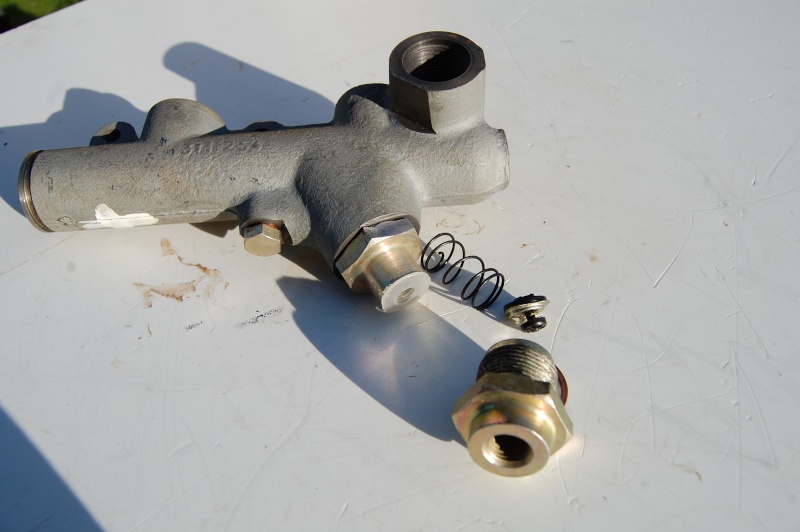

regarde la tete de l epidemie , j invente rien :
c est un MC de simca 1000 a tambours a l arriere , a cote du ressort il y a un genre de petit clapet , c est celui ci qui fait la pression residuel , sur une simca 1000 a 4 disques , ce clapet est absent ,, :huh: :huh: :huh:
CQFD: ce clapet n est pas la pour rien !!!!!!!!

on parle pas de simca 1000 mais de 205

un maitre cylindre reste un maitre cylindre , qu il soit sur une simca , une 205 ou une sub .......

je te tourne le soucis autrement, certain montent un MC en 23.8 de 406 sans ABS et avec ce MC il n'y a pas de soucis que ce soit sur un montage avec frein arrière à disque ou à tambour, dit moi le nombre qui ont monté un ressort!!!
un MC reste un MC et sur une 205 quand c'est en position relâché peut importe le type de freinage arrière c'est en vase communiquant, le circuit n'est pas fermé il te suffit d'ouvrir la purge pour faire descendre le liquide, ou bien d'envoyer du liquide par en bas comme certain le font en mettant le réservoir sous dépression, si il y avait ce soit disant clapet, la purge serait impossible et pourtant c'est possible

D accord , donc pourquoi les ingenieurs de chez peugeot auraient fait un MC specifique a la rallye / 1.6 a tambours et un second specifique a la 1900 (a disques) .......
Stupefiant!!! :huh:
