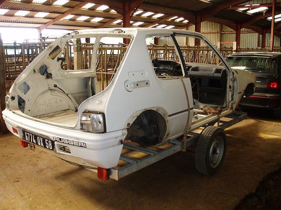

La caisse à bien morfler , coup de masse dans les passage de roue pour faire passer des jante 15, dessous de caisse qui as séjourné dans l'herbe ,300 000km . C' étais pas ma priorité ...mais il étais hors de question qu'elle finisse en cube .

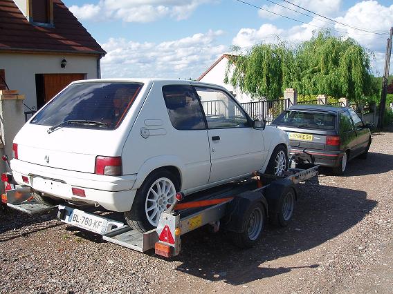

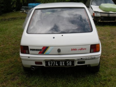

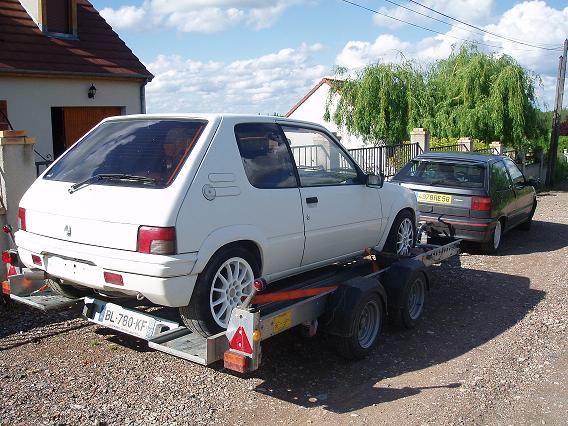

Puis un un beau matin de mai 2012, je vois une annonce vers chez moi ...rallye sans papier arrêter depuis 10 ans <oo>
J' appel ...et là tu t'attend à se que le mec te dise ...elle vendu ...bein là c' étais pas le cas :mrgreen: .
Ni une ni deux ...expédition .
Arrivée à la maison , c' étais pas la même...
Et le père qui dit y en as encore pas assez des voitures ...y as qu'à toute les acheter ... et faire un garage :mrgreen:
Ont laisse passer l'orage et ont attaque :mrgreen: .

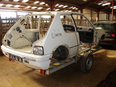

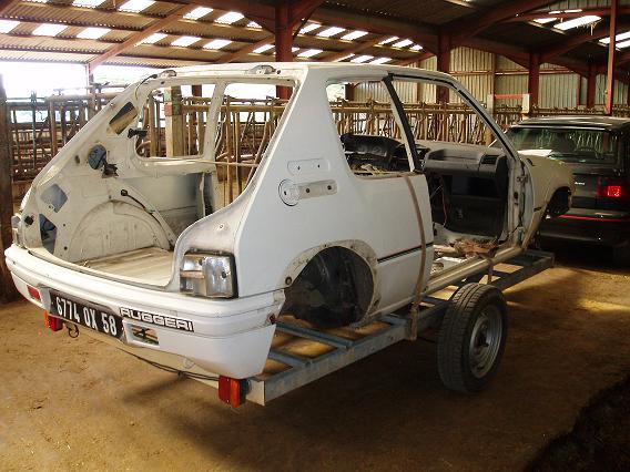

2010 toujours dans sont jus
2011 j'hérite de la caisse
Une autre pour donneuse d'organe ,lol

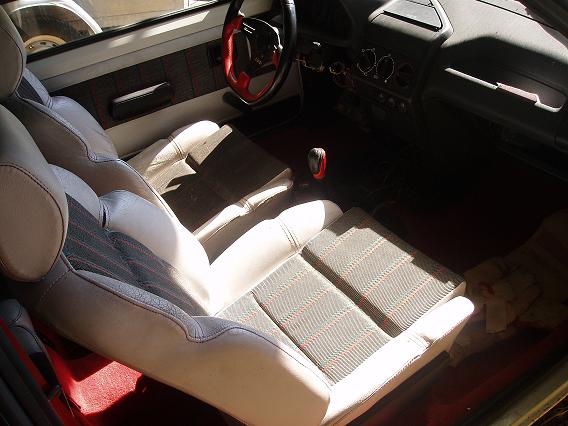

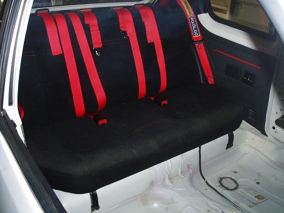

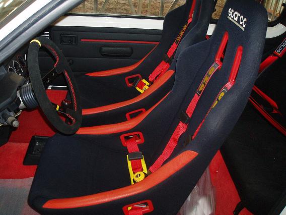

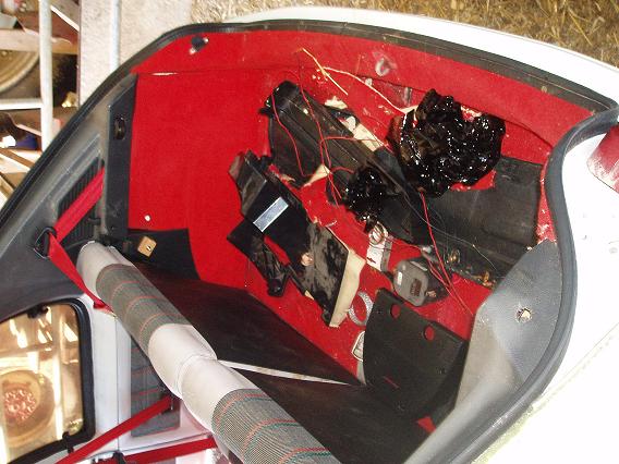

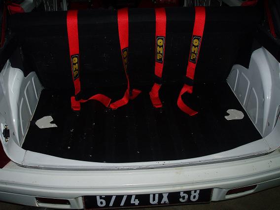

l' intérieur
l' intérieur

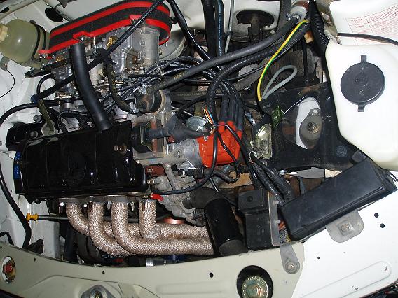

Le cœur de la bête
Le cœur de la bête

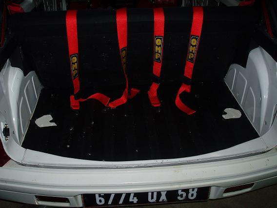

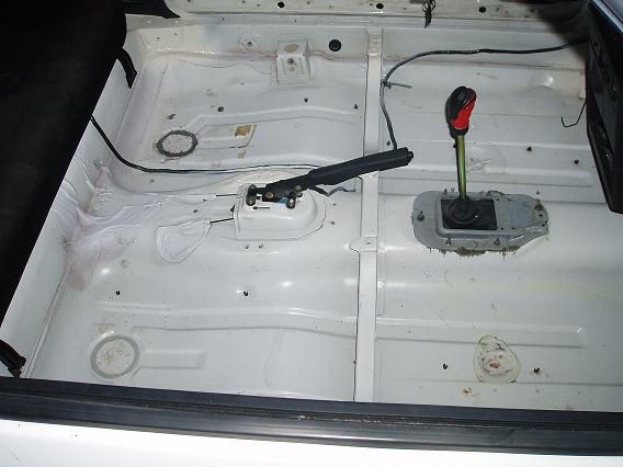

sympa le coffre
sympa le coffre

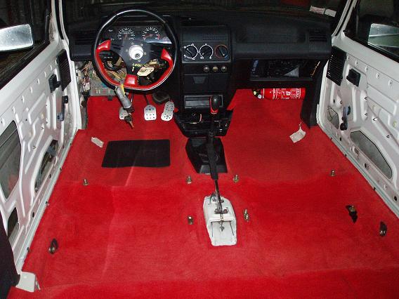

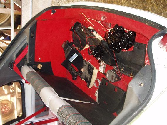

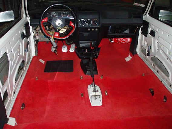

Ensuite viens le temps :rolleyes: ...de réflexion ...et le temps ou faut si mettre sérieusement .

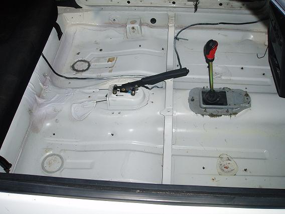

Donc dépouille et inspection ... la caisse est ultra saine ...jusqu'au démontage de la moquette :crying: (traverse de siège découper, tunnel vers le frein à main arraché) ...même pas peur :mrgreen:
Ensuite fabrication de contreplaque ...soudure ...peinture (phosphatant + ewt) pour terminer par du cors creux .
Ensuite tout as été démonté ...nettoyer, briquer ou changer ... vous connaissez la musique :ok:

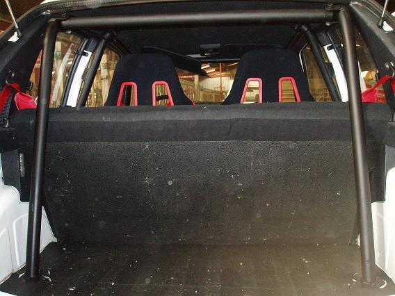

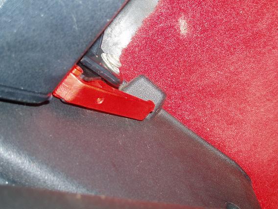

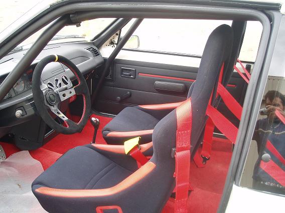

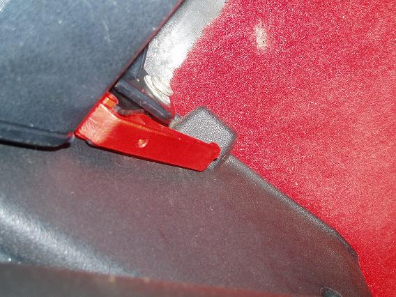

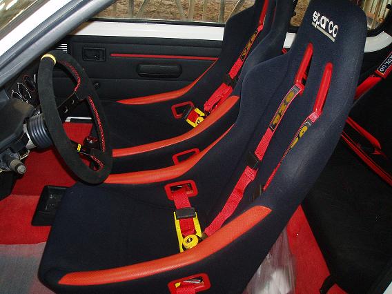

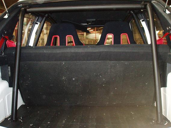

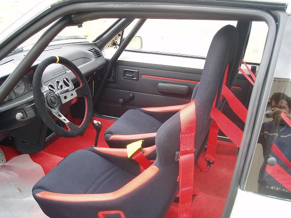

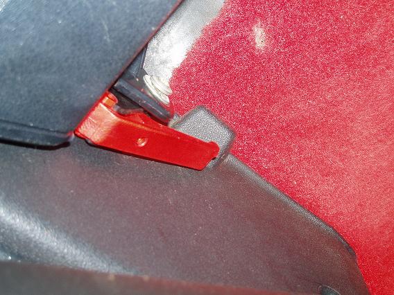

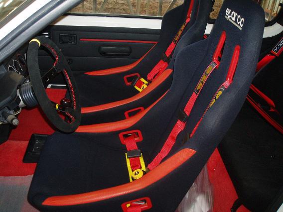

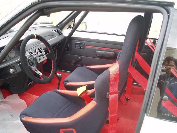

Ensuite ont décape à blanc le vieux arceau jaune ...pour lui redonner sa couleur d'origine ...puis ont redémonte les sièges pour l'installer ...
Petite note citroen .

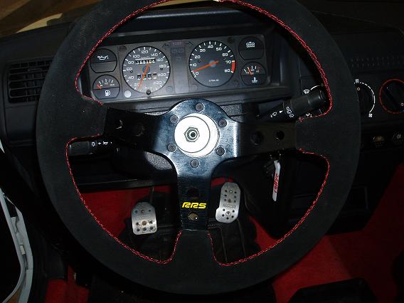

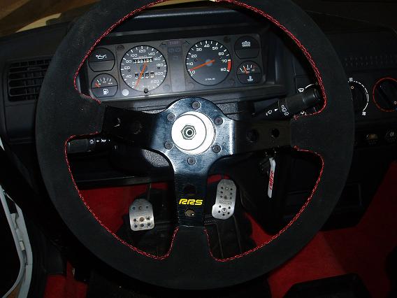

Centre de volant en cours de fabrication

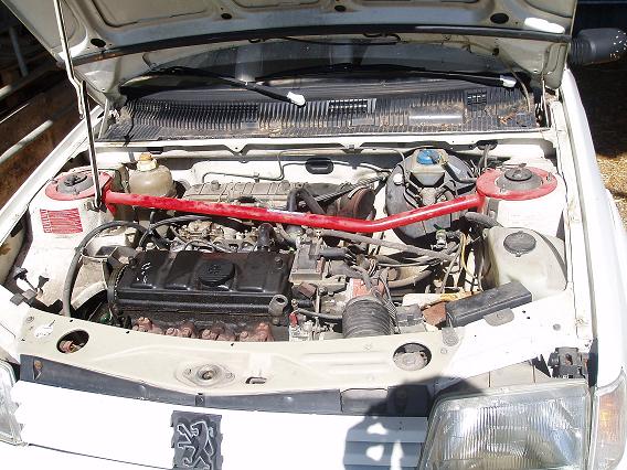

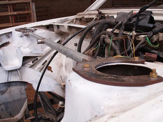

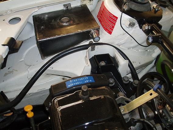

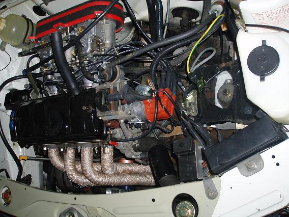

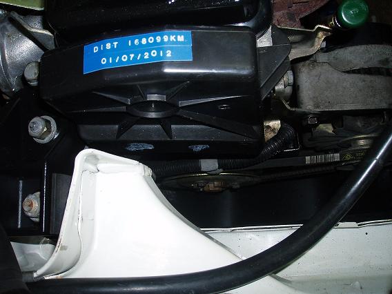

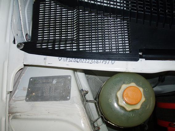

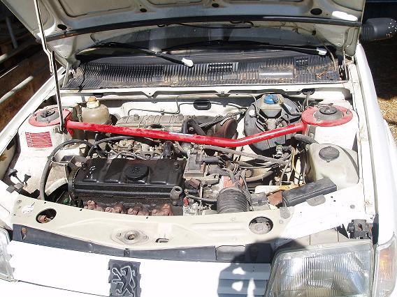

Ensuite ont s'occupe du compartiment moteur.
Y as du sport aussi :(
fabrication maison d'une barre anti-rapprochement
Messages : 19620
Has thanked : 1627 times
Been thanked : 1167 times
Re: Encore une et j'arrete!
C'est super propre !! :ok:

Beau sauvetage et la BAR avec le passage interne pour les vapeurs d'huile :ok:

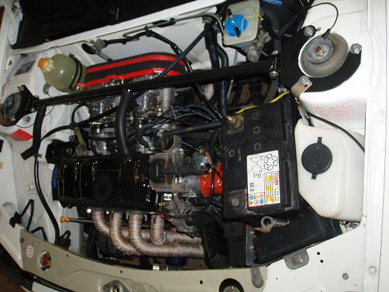

allée un peut de news :)

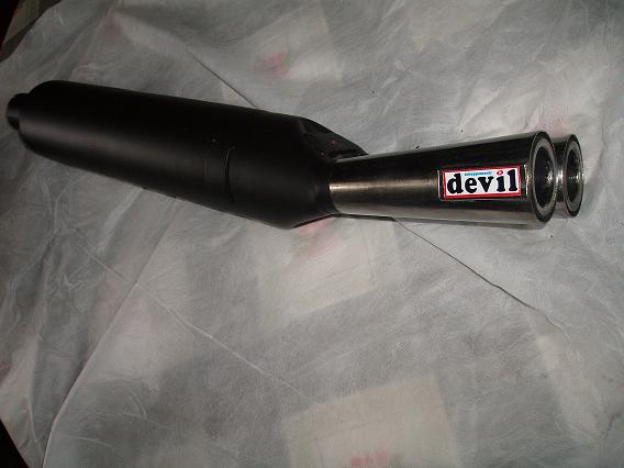

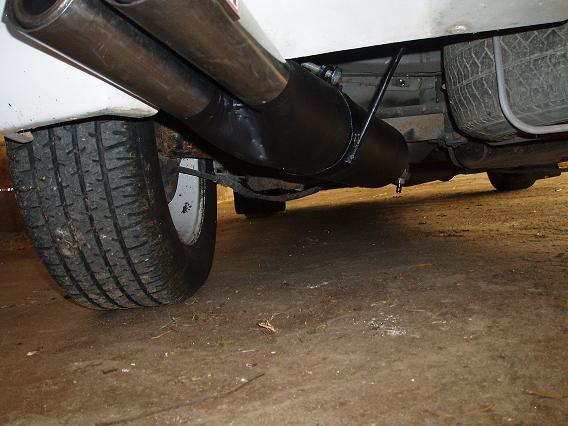

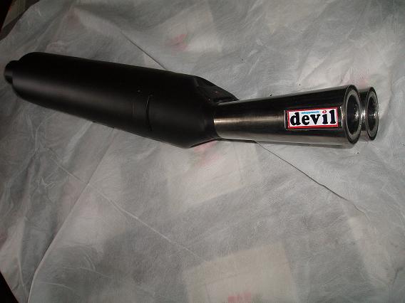

donc niveau échappement, sa fait 4.2.1 csc, ligne sans inter oreca, pour terminer par un devil avec chicane .

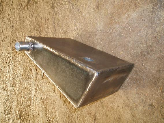

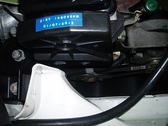

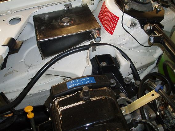

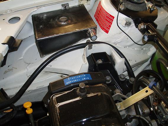

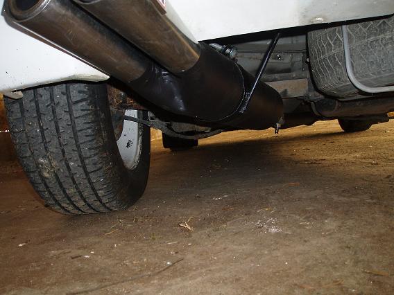

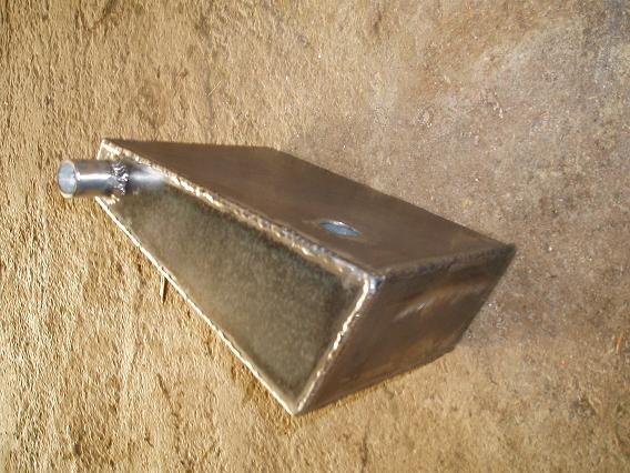

ensuite je me suis fabriquer un petit récupérateur d'huile, je viens de le finir à l'instant .
Donc j'ai tenu compte de l'emplacement du cric et des fixations de clef ...histoire de pas a avoir à modifier ou percer la caisse ...un coup de galva et roule ma poule :mrgreen: .

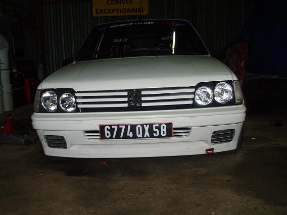

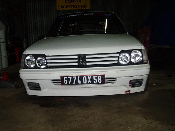

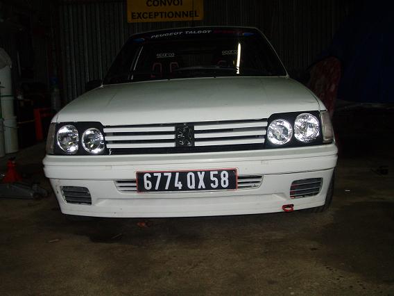

Ensuite niveau extérieure ...rallonger la patte de remorquage,changement du par brise avec joint neuf ,j'ai refixer une extension , ajouté des grilles , une paire de morette neuf (J'ai bien dit Neuf :mrgreen: ) ...sais tout pour le moment .

Message par zergo »
quel beau taf <oo> <oo> et les morette ça donnent super bien en noir :ok:
