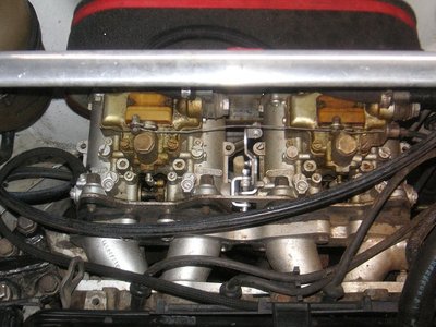

ceux qui veulent la photos donner moi votre adresse mail car je ne peut pas la poster car trop gros fichier

Ah oui, on n'a pas l'habitude de carbus avec cette gueule !

bizarre ces carbu

pour etre propre, ils sont propre
c'est pas sur alfa (gtv?) qu'on trouvais des dellorto en 40 ?
sa serai sympa de savoir leur config
j'ais déja eu des dellorto, mais en 17.5, sur ma mobilette quand j'étais jeune

Des PHBG ?tony205-106 a écrit : j'ais déja eu des dellorto, mais en 17.5, sur ma mobilette quand j'étais jeune![]()

désoler, mais j'ai demandé l'avis aux menbres du forum pour voir si quelqu'un avais fait ce montage maintenant j'ai essayer (encore monté sur l'auto)ça marche bien donc maintenant ont c'est peut étre mal compris mais en tout cas sens rencunes

effectivement, c'est monté et ça semble marcher.
tu sais sur quelle auto ils étaient avant?
tu as testé l'auto sur route pour dire que ça marche mieux? même dans les tours?

bonjour ,ce sont des carbu alfa gtv 2.0 pour l'instant je les laisse sur la rallye en attendant de nettoyer les webers ,(mai pour moi ça marche mieux que les webers) çà marche super sur la route
méme dans les tours sa monte +casch
