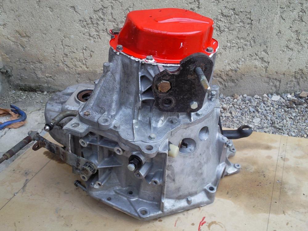

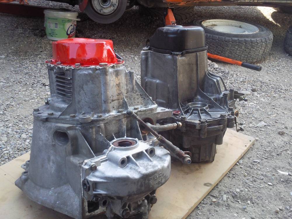

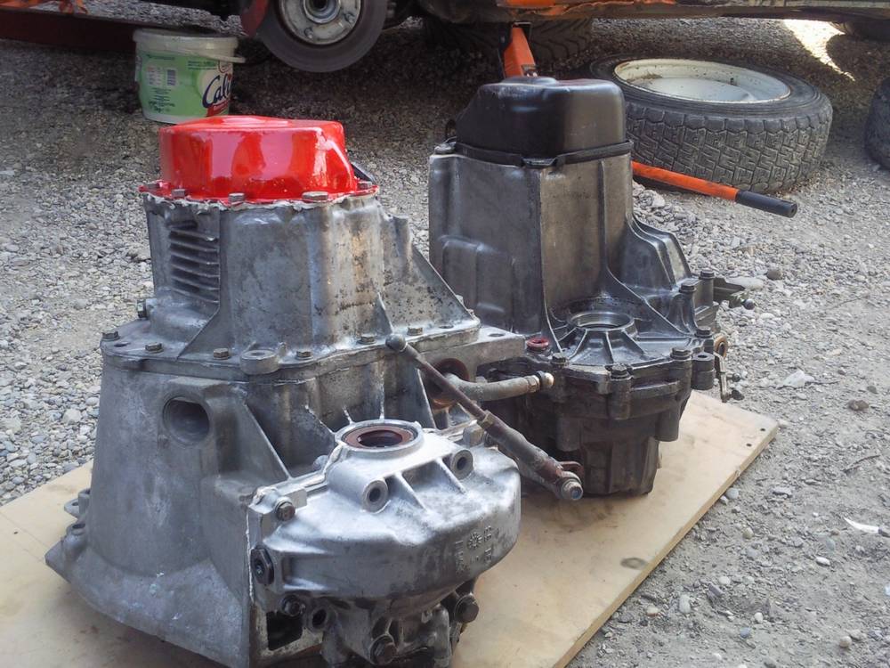

Et voila la bete B)
Diametre 55 pour le roulement du cardan

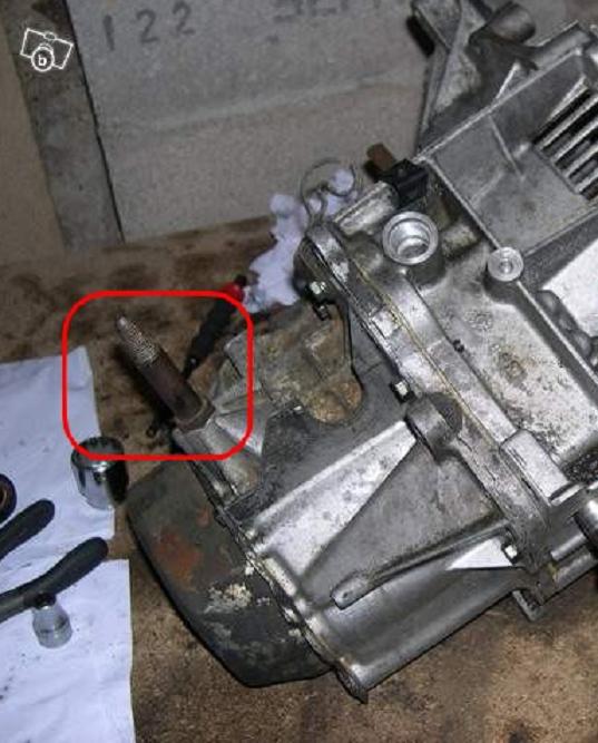

darkvadrouille a écrit :Bon bbeeeenn il y a plus qu'a :lol:
Il est de qu'elle origine ton support de boite? Parce que j'ai aussi acheté une boite de Picasso mais j'ai l'axe du support directement vissé dans la boite. :huh:
c'est un fait "maison" çà

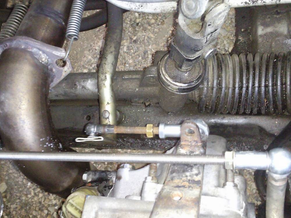

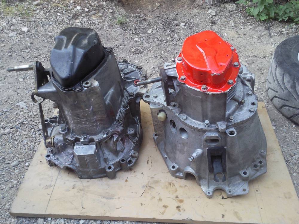

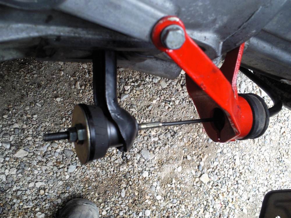

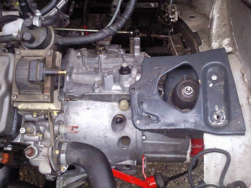

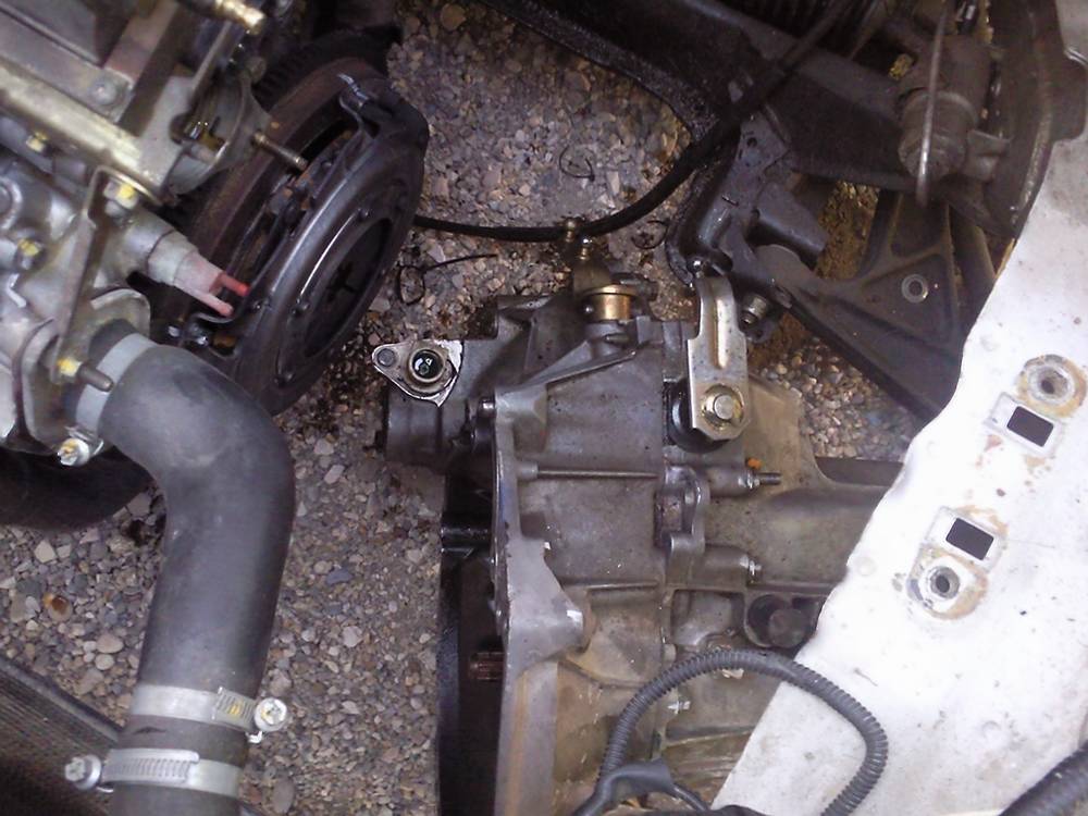

Et voila ..... c'est dans la boite!! :lol:
-Pas de probleme avec le col de cygne (maison), c'est bien rentré
-Je pense que je vais mettre un support boite de GTI ou 307
-Le cable est trop long mais ca doit etre jouable
-Pas de probleme avec le demarreur
Il me reste plus que l'anti-couple a remonter, mais je vais faire une petite modif :rolleyes:
Support n'est pas bon

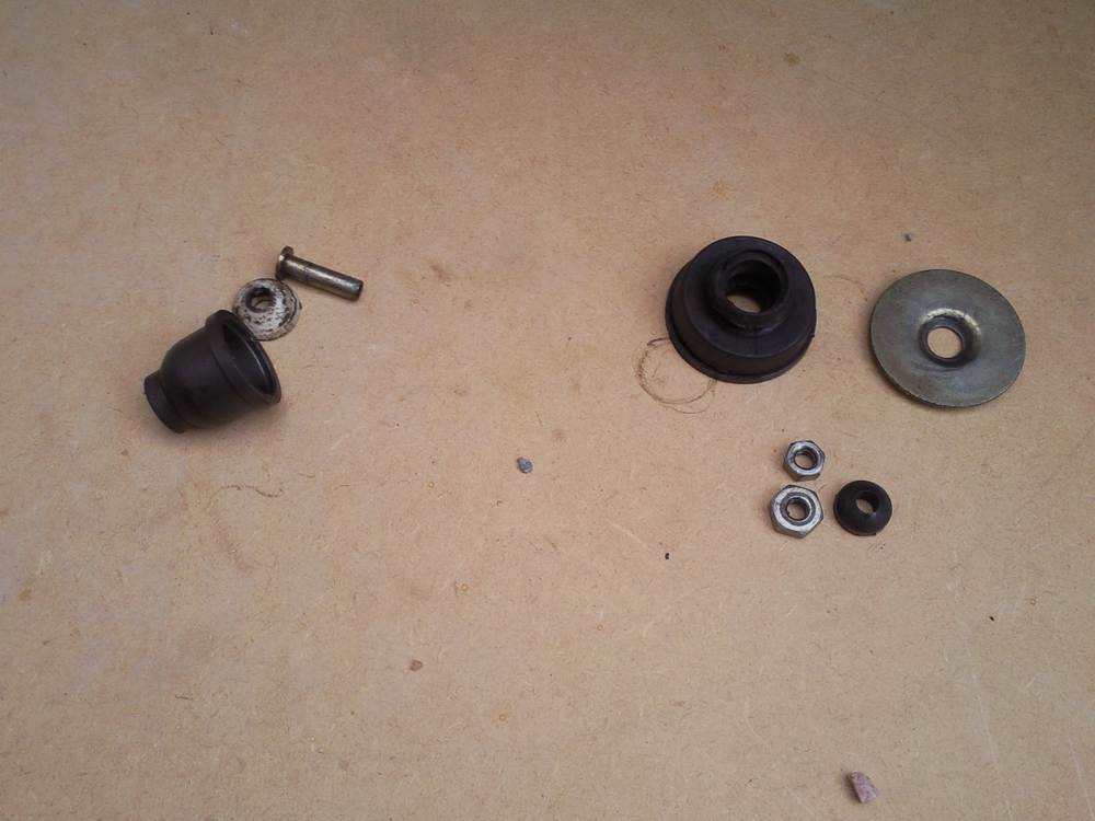

Petit mix des attaches de cable d'embrayage
En place
En place
Cable en place
Cable en place

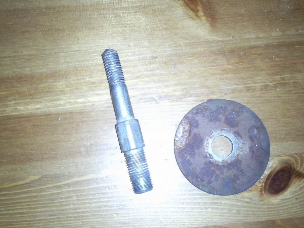

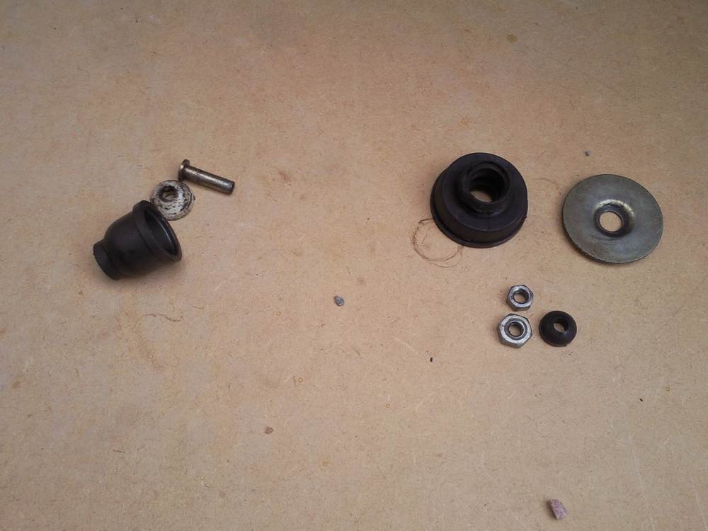

Est ce que quelqu'un connait la ref de cette piece??
Mais bien sur que ça passe à fond....
darkvadrouille
Messages : 618
Enregistré le : 19 mars 2009, 21:46
Localisation : 84
Re: Boite BE dans nos ralloches
Message par darkvadrouille »
J'ai trouvé !!! MERCI AUX COPAINS :lol: :lol: :bien: :drink:

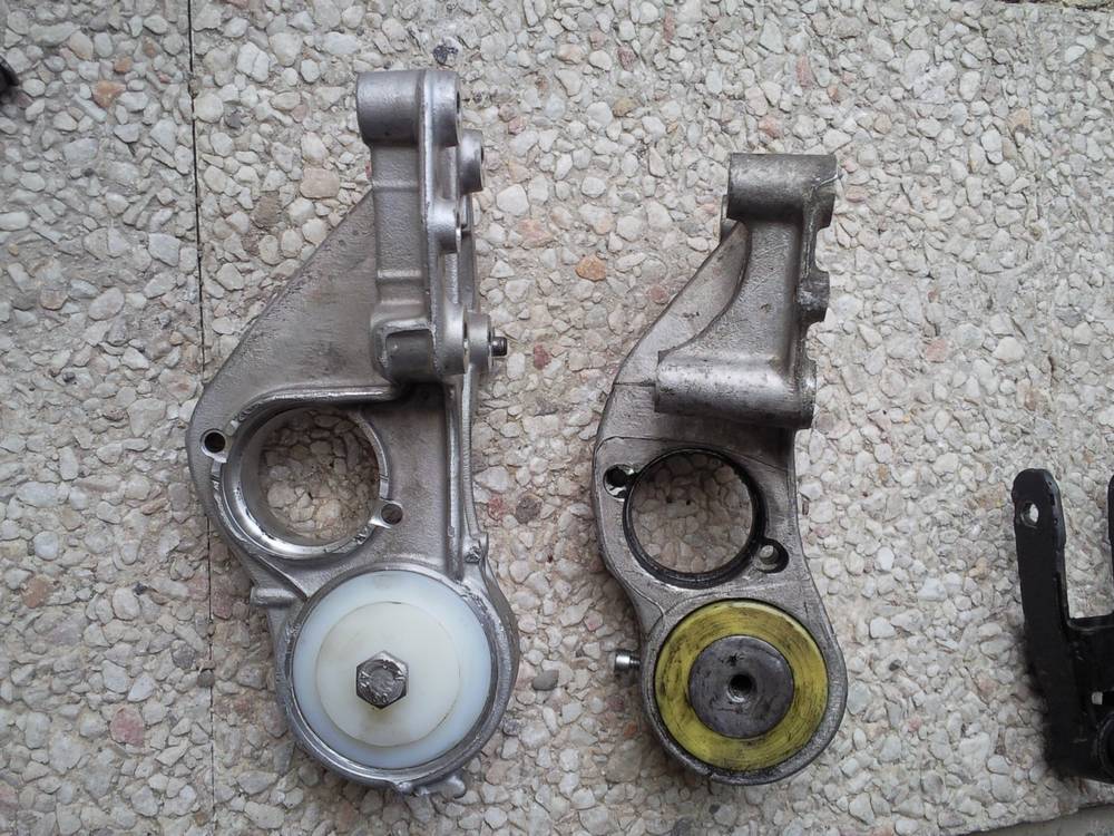

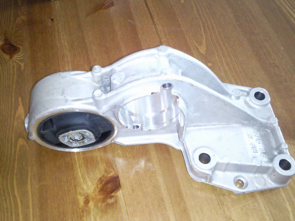

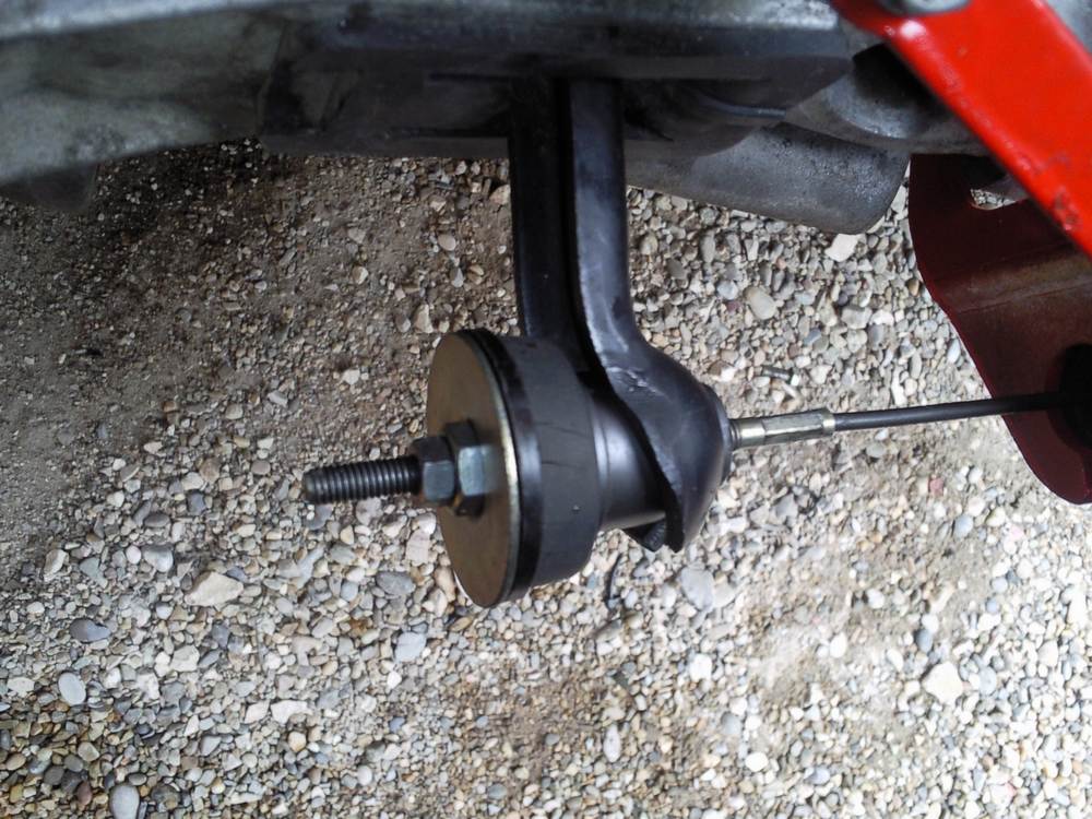

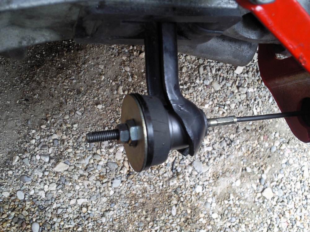

Bon voila, j'ai mis mon beau support anti-couple (Merci BEAUCOUP à l'usineur :ok: )
La boite est en place, il reste plus que le grand cardan :blush:
Par contre j'ai un GROS probleme, j'ai le levier de vitesse qui a un jeu hallucinant :huh: et je ne vois pas comment faire :crying:
Avez vous une solution ? :rolleyes:
