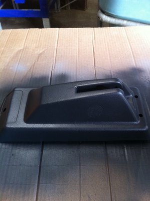

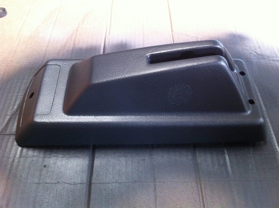

salut a tous
j'ai eu le temps d'essayer de peindre :ok:
alors voila ce que j'ai fait avec les produits que j'avais en stock :
- ponçage avec du papier très fin
- un coup d'apprêt
- reponçage très léger
- peinture grise
voila le résultat
moi je suis pas mécontent du résultat :ok:
a vos commentaires ;) :lol:
initials BB
Fred-34
Messages : 55
Enregistré le : 10 nov. 2005, 17:36
Localisation : Alès
Re: rénovation plastique intérieur
Message par Fred-34 »
:ok: ça rend plutot bien !!! un poil trop brillant peut etre a moins que ce ne soit la photo :unsure:
benoit33
Messages : 258
Enregistré le : 06 nov. 2011, 19:22
Localisation : gironde 33
Message par benoit33 »
je pense que c'est la photo, car j'ai laissé le flash ;)
et fait c'est gris mat
initials BB
laurentweber87
Messages : 1934
Has thanked : 260 times
Been thanked : 228 times
Message par laurentweber87 »
Bravo, sa a l'air vraiment beau! <oo> :ok: tu pourras nous donner tes références? :ok:
