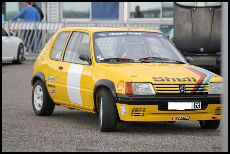

Message par Robbi »
Ben, ils veulent des photos?? :blush:

Re: Sortie piste le 18 MAI à Issoire (63)
Rho la la !! <oo>
Message par greg vdb »
:rolleyes: :rolleyes: :rolleyes:
Il a maigri un peu Jean??? Non!!! :unsure:
:mrgreen:
