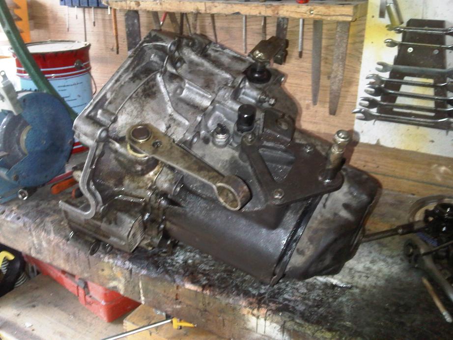

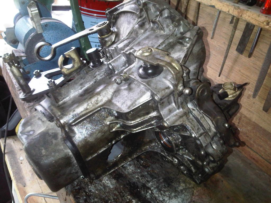

Voilà la boite, je ne sais pas si c'est une boite de 306 ou 205 ...

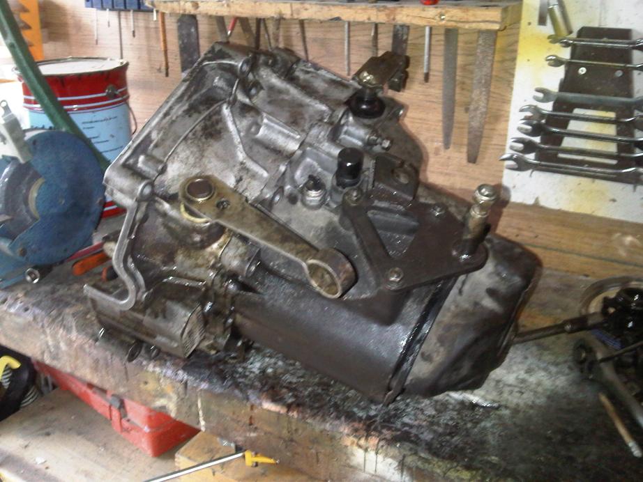

inconnue au bataillon des boites MA de 205....
C'est pas grave, de toutes façons, si il faut changer les carters, tu peux déjà l'ouvrir et controler la pignonerie et le pont...
