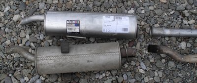

pour finir un comparatif des 2 lignes démontées
partie arrière
partie arrière
la fixation des pots
les silencieux avec le klarius plus long et sa sortie tdi vers le bas
