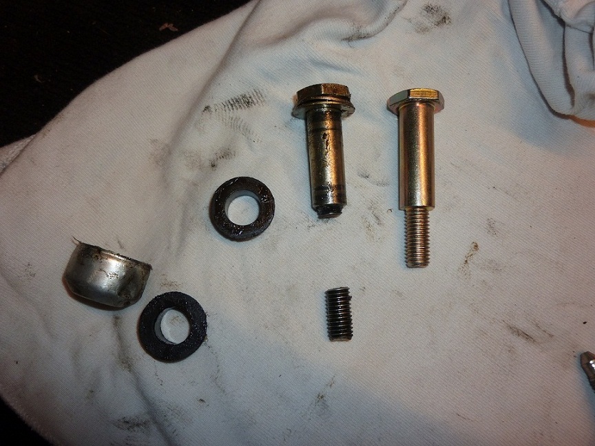

En regardant sur le Service Box, j'ai mon montage de renvoi de commande de boite mal fait car mauvais enchainement de rondelles, douilles et autres merdasses qu'ils auraient mieux fait de pas mettre !! <_<
J'ai remonté comme c'était et c'était pas bon, d'où la casse... Je dois donc redémonter et reprendre. <_<
En gros avec mon montage, si je serre l'axe à fond, il pète :mrgreen: Mais ça c'est normal. :lol:
Donc un peu moins fort que péter, l'axe force et ne tourne pas librement. C'est anormal. "_"
Celà signifie que le plat de l'axe n'est pas en appuis sur le berceau et que le renvoi est comprimé entre les douilles et les rondelles. Et donc l'effort se fait sur le filetage et non sur l'appui du plat de l'axe sur le berceau. le filetage est cisaillé.
Je me souviens avoir fait mon montage après avoir vérifié sur le Service Box... Apparemment j'étais bourré ou bien je n'ai pas réussi à faire fonctionner le montage normal... Etonnant.
Me reste à trouver les bonnes rondelles, car apparemment je n'ai pas les bonnes, ou alors mon axe est différent... ???

c'est ton axe qui est different, j'ai eu le meme soucis sur la pts, quand tu serre l'axe sur le berceau, le renvoi d'angle ne tourne plus car il est serré
si tu le desserre pour que le renvoi d'angle puisse tourner librement l'axe tourne avec et fini par se desserrer encore plus et tu recupere du jeu dans le levier
antoine 78 m'a depanné avec un autre axe et quand on les met l'un a coté de l'autre on s'apercoit que la partie lisse des 2 axes est de longueur differente l'un est plus long de 1 ou 2mm
ne me demande pas d'ou ca vient je n'ai pas trouvé non plus, j'ai monté l'axe le plus long et je n'ai plus de probleme

C'est évident que le problème vient de là. Si l'axe est plus long que la douille du renvoi, l'axe se serre à fond et le renvoi tourne librement.
En conséquence, pour jouer sur cette longueur tu mets plus ou moins de rondelles.

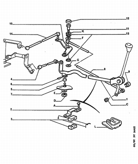

Et d'après Service box il faut empiler en plus du renvoi une rondelle (2mm) et une douille (1mm) en dessous et au dessus une douille (1mm) une rondelle (1mm) et un rondelle élastique (0.5mm)
Donc si on fait la somme il faut que l'axe soit plus long que : douille renvoi + 5,5mm.
Et il semble que tous les axes ne sont pas comme ça et que donc tous les montages n'empilent pas 5,5mm de rondelles et douilles diverses car l'axe ne serait pas suffisamment long.
Il ne me reste qu'un seul axe, il faut que j'arrive à trouver le montage fiable...

Bon, j'ai tout repris.
L'axe fait 42mm et le renvoi fait 37mm. Donc l'empilement de 5,5mm de rondelles ne fonctionne pas au départ.
Les deux douilles c'est déjà un peu plus de 3mm, la rondelle élastique c'est 1mm d'épaisseur hors voilage !
Au final, je n'ai donc mis que les deux douilles plastiques et la rondelle élastique en haut...
Et c'est vissé à fond, bien en appuis à plat pour l'axe, et le renvoi bouge librement. :ok:
