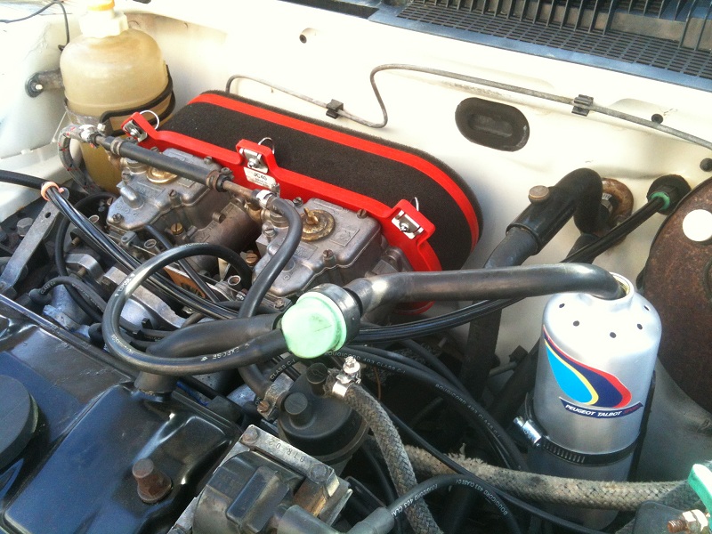

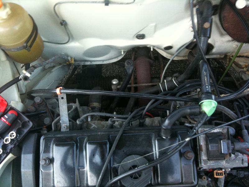

donc aujourd hui objetif carbu ! 2h30 apres voila le resulta <oo>
-clignotant changé
-plastique interieur ( frein a main levier vitesse) nettoyés
-autocollant pts a droite changé :ok: pfff le carrossier n avait pas pris la peine de les decoller pour repeindre :angry:
-et enfin le plus bô rampe complete plus ITG ok en 2 h et c etait la premiere fois <oo> et franchement je suis fier de moi :blush:
et wouhaaaaa ou que ca marche je ne la reconnais plus :yeah: :yeah: :yeah: avec les gicleurs et ITG et de plus ils etaient reglées by bebiss :ok:
donc ralenti impec et plus de trou :ok: et pfffiooouuu qd t appui comme une lionne qui veut bondir :yeah: j adore
voila pour l instant :ok:

oui qd j ai monté mon ensemble ,je n ai pas reglé la richesse donc je pense qu elle s engoue a chaud et vu que mon ensemble etait monté sur une rallye top A5 et que la mienne est d origine :huh: donc je m en occupe vendredi :ok:
zergo
Messages : 1806
Has thanked : 41 times
Been thanked : 82 times
Re: enfin ma rallye !
Message par zergo »
bon j ai trouvé une solution sans rien toucher :ok: mais a voir lors du prochain reglage qd mm!
enfaite me suis souvenu de l autocollant sur le pare brise en haut gauche ( a chaud pedale a fond je crois) donc maintenant je fais comme ca a chaud , je ne pompe pas pour ne pas engorger , j ouvre en grand pour faire passer l air frais et un coup de clef et c est partiiiiie <oo>
par contre depuis la monte de ma news rampe et carbu pffioou meme a froid sans starter demarre impec sans tousser :ok: pas besoins de la laisser chauffer ! et quel son une vraie musique :wub: :wub: :wub: donc ce week end trois jrs en rallye non stop <oo> <oo>
