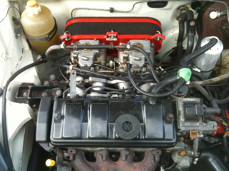

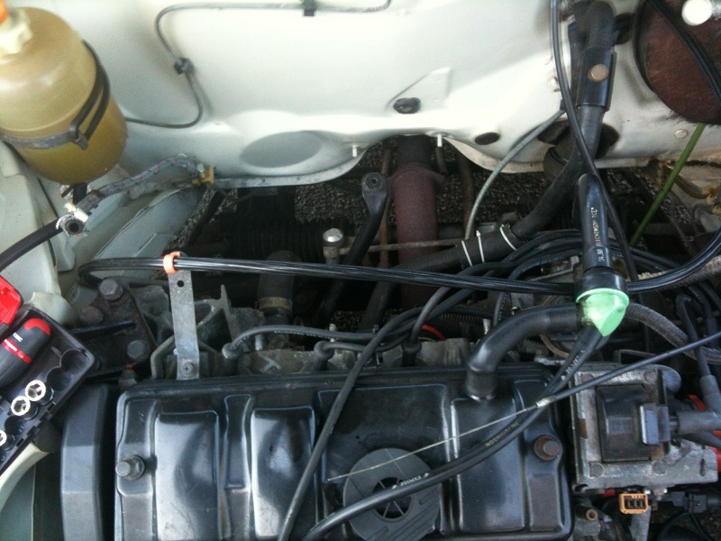

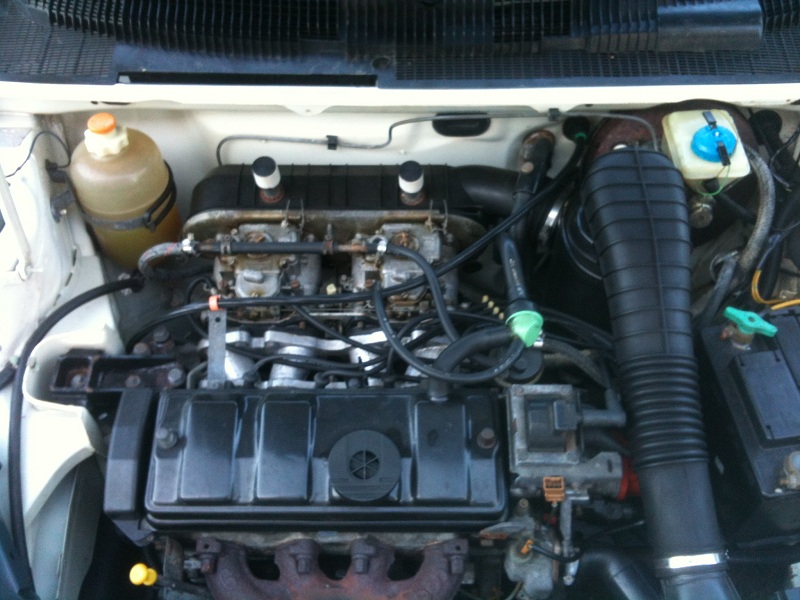

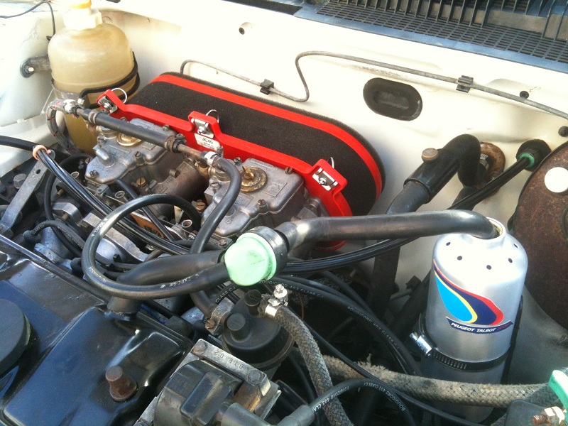

donc aujourd hui objetif carbu ! 2h30 apres voila le resulta <oo>
-clignotant changé
-plastique interieur ( frein a main levier vitesse) nettoyés
-autocollant pts a droite changé :ok: pfff le carrossier n avait pas pris la peine de les decoller pour repeindre :angry:

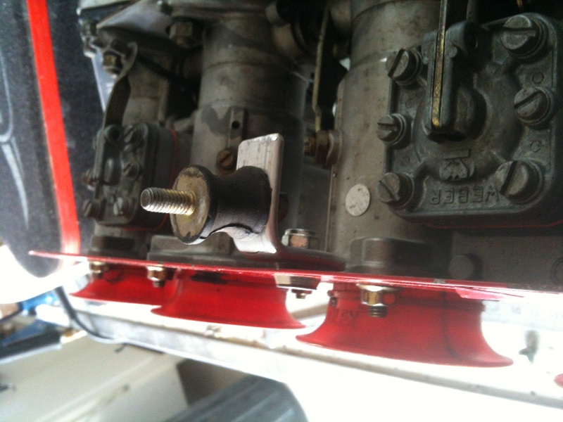

-et enfin le plus bô rampe complete plus ITG ok en 2 h et c etait la premiere fois <oo> et franchement je suis fier de moi :blush:
et wouhaaaaa ou que ca marche je ne la reconnais plus :yeah: :yeah: :yeah: avec les gicleurs et ITG et de plus ils etaient reglées by bebiss :ok:
donc ralenti impec et plus de trou :ok: et pfffiooouuu qd t appui comme une lionne qui veut bondir :yeah: j adore
voila pour l instant :ok:

la petite patte indispensable

tres beau tout ça
et L'ITG quelle bonheur :ok:

C'est fini, tu ne remettras jamais ta boite à air d'origine :crying: :crying:
Dommage pour elle, mais tant mieux pour tes (nos) oreilles :lol:
