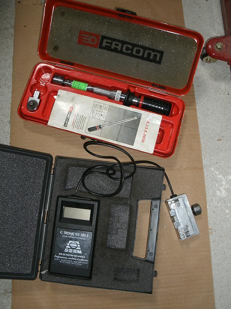

Demain livraison du kit distribution :rolleyes:
Et voici ce que j'ai pu trouver et emprunter aujourd'hui sur mon lieu de travail :ok:
Le fameux tensiomètre SEEM et une petite clé dynamo...cool, ça devrait m'aider un peu ^_^

C'est bon, courroie de distri, pompe à eau, galet et courroie alternateur changés. :ok:
Avec un pote novice comme moi :blush: (point de vue distri) cela nous a pris 3 heures avec le matériel adéquate, c'est à dire clé dyn, tensiomètre et surtout RTA.

Quelques informations supplémentaires pour les "inquiets" comme moi du respect de la doc, voici les couples que j'ai appliqué (constructeur et fournisseur):
- Serrage galet tendeur: 2.2 da.Nm avec frein filet bleu (moyen).
- Serrage courroie après deux tours au vilebrequin 52 SEEM .
