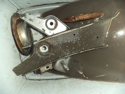

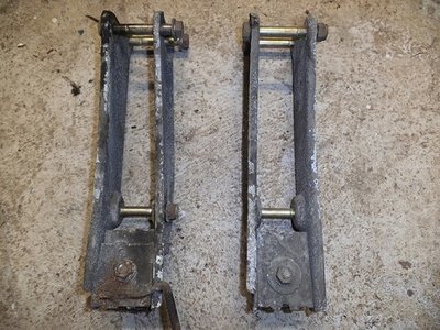

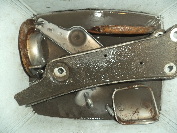

Salut à tous, je remonte un peu ce post, pour vous faire part de mon experience en matière de dérouillage......
vu qu'on m'envoye très souvent des colis pourri par la rouille pour le faire éléctrozinguer........je suis passé à la solution RADICALE
avant tout, je tiens à vous préciser, que si vous voulez m'imiter, MINUTEZ VOUS DE GANTS ET DE LUNETTES DE PROTECTION..... c'est tres important ...... et vu le produit que j'utilise, (de l'acide sulfurique.... ) ne vous en mettez surtout pas sur les vetements.... sinon, à la fin de l'opération... vous êtes troué de partout, voir tout nu
c'est pas marrant.....
tofs!!
tofs!!
- Fichiers joints
- naas olivier
- Messages : 2561
- Has thanked : 101 times
- Been thanked : 89 times

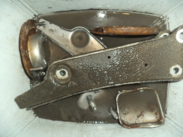

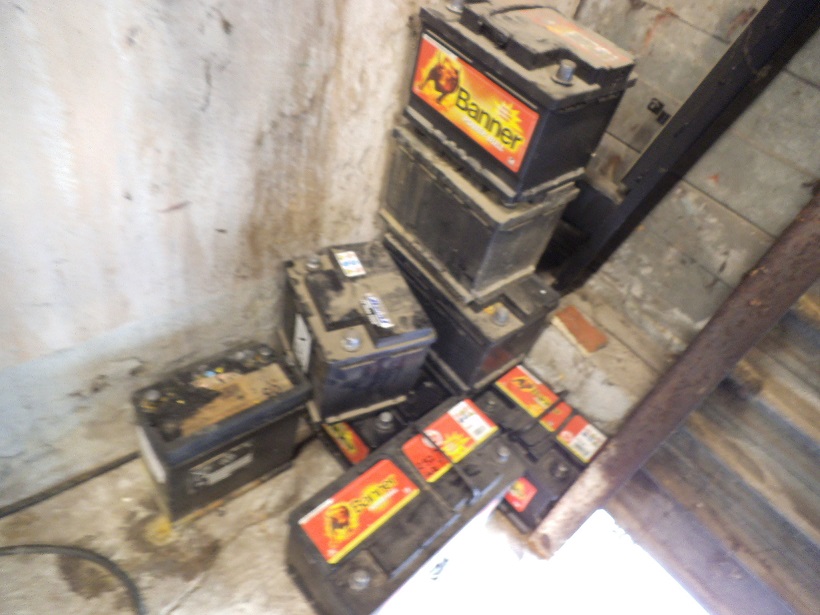

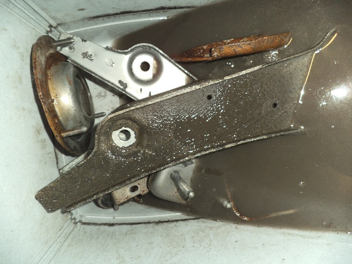

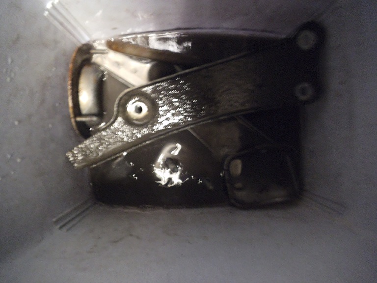

Re: Dérouiller efficacement des pièces...
j'ai pris une batterie, oté les bouchons un par un, et l'ai vidé dans ma poubelle plastic, et une quinzaine de litres d'eau du robinet par dessus....
puis laissé mijoter le tout en le remuant DELICATEMENT ET EN FAISANT ATTENTION AUX PROJECTIONS..... ne surtout pas vous en mettre sur la peau les mains le visage....... enfin, vous le remarquerez très vite..... ça piiiique.....
lavez vous les mains et les gants à grande eau à la fin de l'opération et rincer les pièces qui sont dérouiller.à l'eau aussi.....

Que fais-tu de l'acide après ? Déchetterie ?
- naas olivier
- Messages : 2561
oui le week end dernier, on avait droit de ramenner tous nos prod dangeureux et pots de peinture .... à la déchèterie

Je me permet de réagir aux différents posts ci dessus,
attention comme le souligne Olivier, les produits chimiques peuvent être utilisés en respectant bien certaines règles,
l'acide sulfurique peut bruler très profondément la peau, vous serez alors marqué à vie ...
je conseillerais d'ajouter aux lunettes de protection (les plus fermées possible)et aux gants( niveau protection chimique), une combinaison anti acide, généralement de couleur jaune que vous trouvez dans tout bon magasin d'équipements professionnels,
heureux celui qui ne s'est jamais brulé avec du sulfurique sur la peau !!
Du sulfurique, tu en trouve encore dans le commerce, tu sais l'acide sulfurique 37% à rajouter dans les batteries justement
a moins que tu n’aies un dépôt de produits chimiques dans ta région. Tu ne trouveras plus de 96%, interdit à la vente aux particuliers.
!!!!Ne jamais verser l'eau dans l'acide. Il faut verser l'eau en premier et diluer doucement l'acide dans l'eau (sinon il peut se produire une réaction chimique provoquant un fort dégagement de chaleur et des projections, (réaction exothermique)
prévoyez un bac suffisamment costaud qui supporte la chaleur du mélange et FAITES ATTENTION A VOUS,
cela reste un produit dangereux !!!!!!!!
(les accidents arrivent toujours bêtement).
Idem pour l'acide chlorhydrique,
ne jouez pas les apprentis sorcier en mélangeant plusieurs produits, cela peut se faire dans un cadre prévu à cet effet, professionnel, en bref, les risques n'en valent pas la chandelle !!
Prenez toujours des conseils avant de vous lancez.
Pensez avant de préparer votre bain, où évacuer les déchets ????

salut Christian, tu à très bien résumé les chosesPENSEZ A VOUS PROTEGER AVAEC LES EFFETS ADEQUATS.........
et toujours verser l'acide dans l'eau et non, l'eau dans l'acide.......
