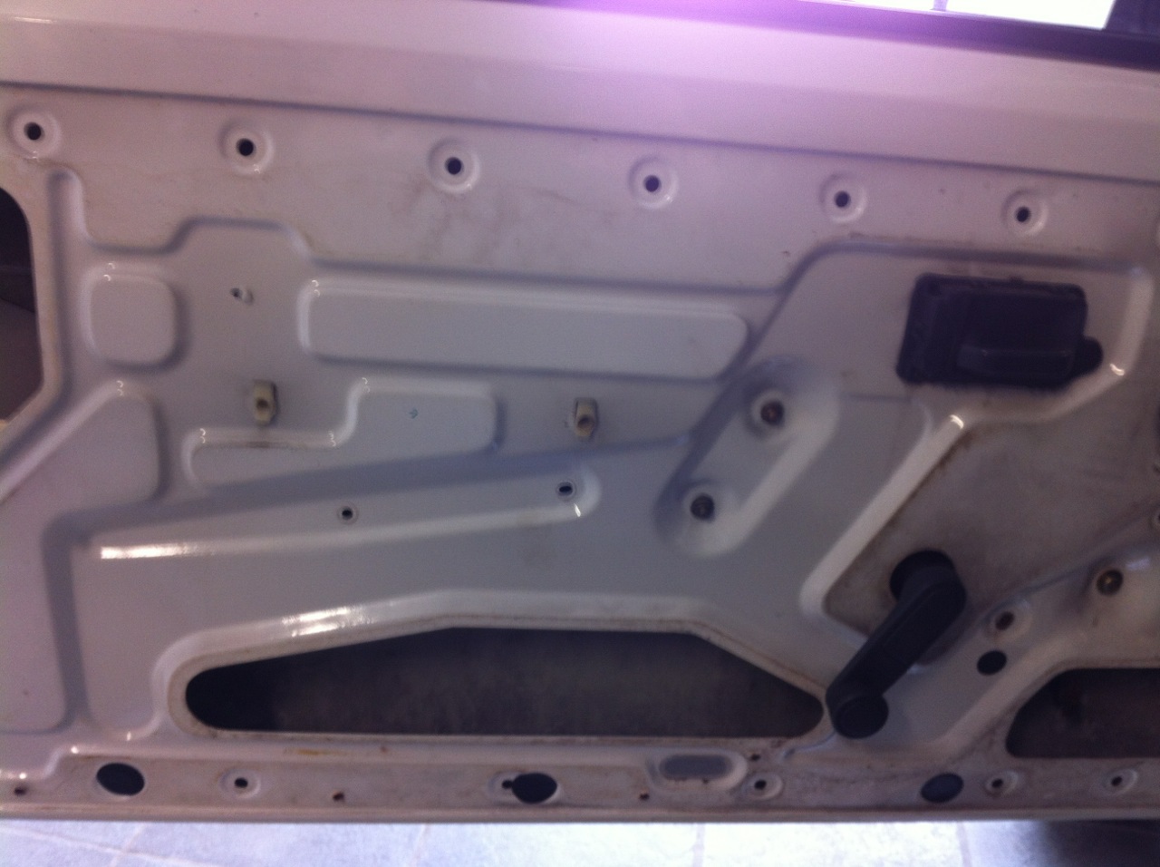

premièrement, il faut retirer la garniture et tout ce qui va avec et retirer la coulisse qui est tenue par 2 écrous, juste en dessous de la poignée.

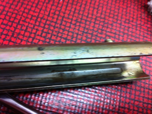

ensuite, retirer la graisse pour ceux qui comme moi les avaient graissées :wacko:
et là on peut apercevoir l'usure du à une utilisation de plus de 20 ans...
ici on voit bien l'usure.

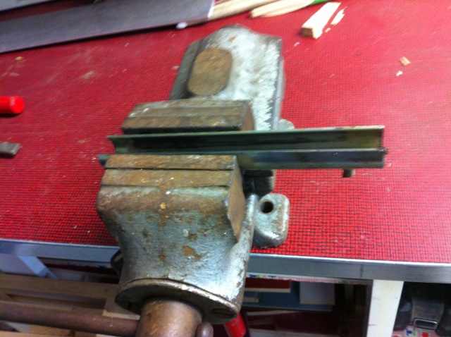

ensuite, je l'ai resserrée un peu à l'étaux , il ne faut pas exagérer sinon on ne sait plus y rentrer la rotule,
et puis il ne faut pas que ça devienne trop dur non plus. :D
un petit coup d'étaux...
ensuite il suffit de tout remonter..
Et le tour est joué, je retrouve un lève-vitre facile d'utilisation mais qui ne descend plus tout seul .
