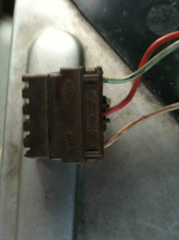

Alors chez peugeot les N° de fils correspondent à ne fonction, et si y a lettre derrière avec le même N° c'est qu'ils sont branchés ensemble sur une épissure.
Donc ton 57 A va avec le 57, de + ce sont 2 fils de section différentes ? Si c'est le cas les fils fins sont sûrement ceux qui vont au connecteur planqué derrière la batterie et dont on se sert pour forcer le ventilo

merci lilive,
effectivement, les fils fins vont sur un connecteur, et ce connecteur n'est relié à rien , du moins pour le moment, du moins j'ai pas retrouvé où ça se branchait.
C'est un merdier là dedans, vu que je tombe sur le boitier d'alarme, que je n'ai toujours pas virée .

ca se branche nulle part,comme dis plus haut tu peut te connecter dessus via un interupteur dans l'habitacle pour declencher le ventilo manuellement.

Sérieux ? ?
tain y en a des fils qui vont nulle part sur une 205 !!!!
merci de l'info en tout cas
