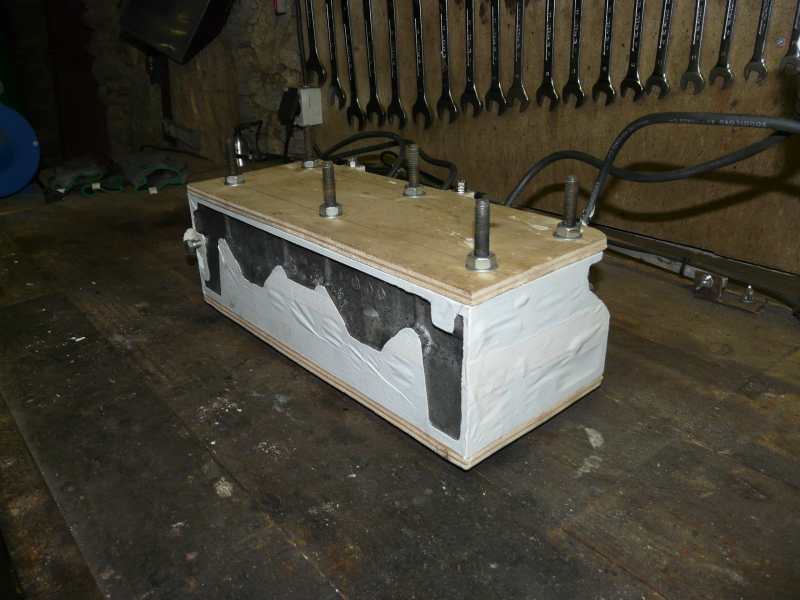

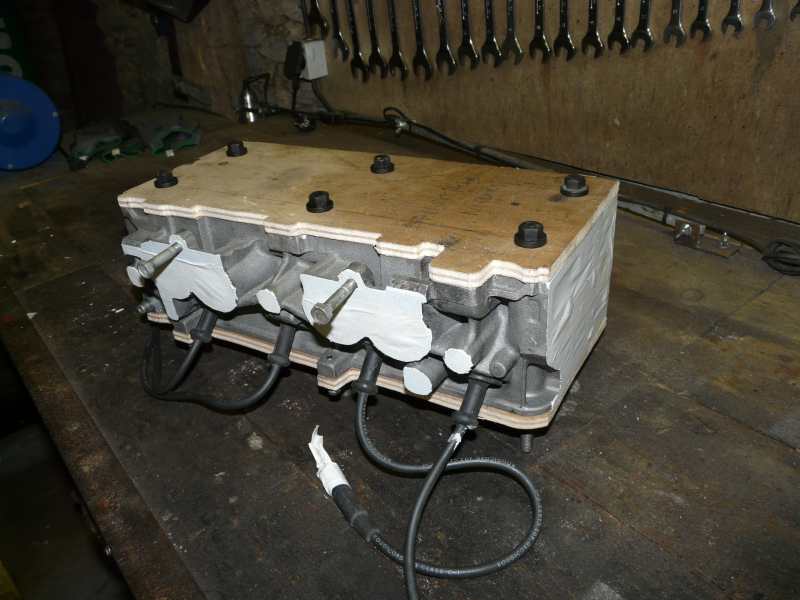

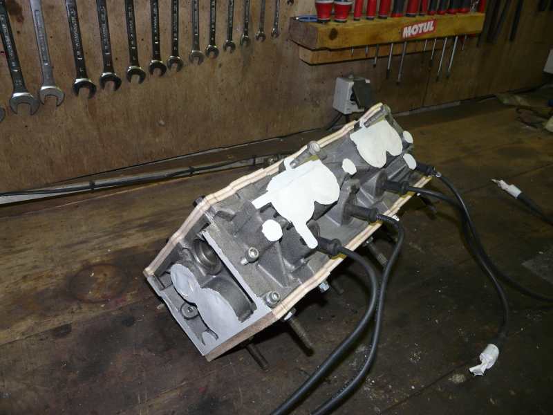

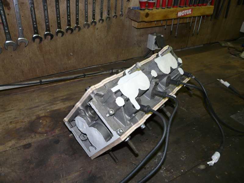

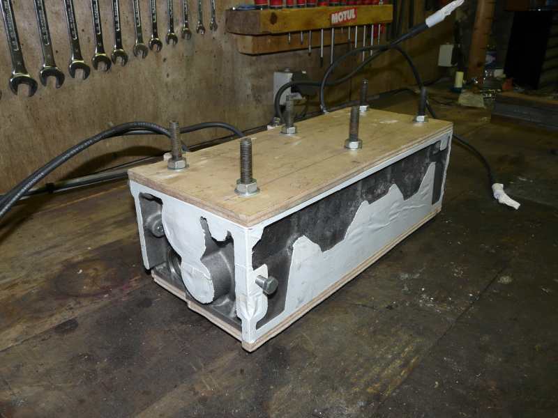

Pas plus avancé sur le cablage cette semaine, par contre, j'en connais une qui ne vas pas tarder à retrouver ses couleurs de sortie d'usine....
3h de mise en place des protections, y compris fabrication des plaques de contreplaqué
....c'est long, mais c'est la seule façon de présever les plans de joint...
La suite lors de la prochaine sortie de la sableuse/microbilleurse, sachant que j'en profiterais pour sabler des pièces pour la rallye de mon frangin (bac à batterie et crochet de remorquage avant)
J'alterne les chantiers, comme ça je ne me lasse pas
