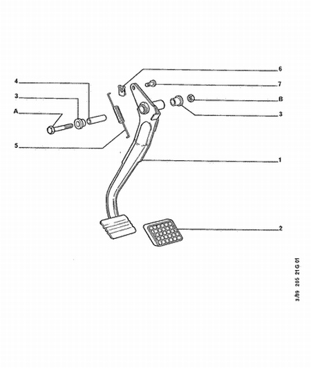

J'ai voulu changer le cable par précaution car un jour il pètera... Je me suis heurté à la difficulté côté pédale :blink: Ca sors comment ??? :wacko:
Samuel
Re: reglage cable embrayage
Message par Samuel »
Tu as un clip de fixation (6) qui rentre dans une gorge sur un axe (7) tu tire dessus et ça libère l'axe
