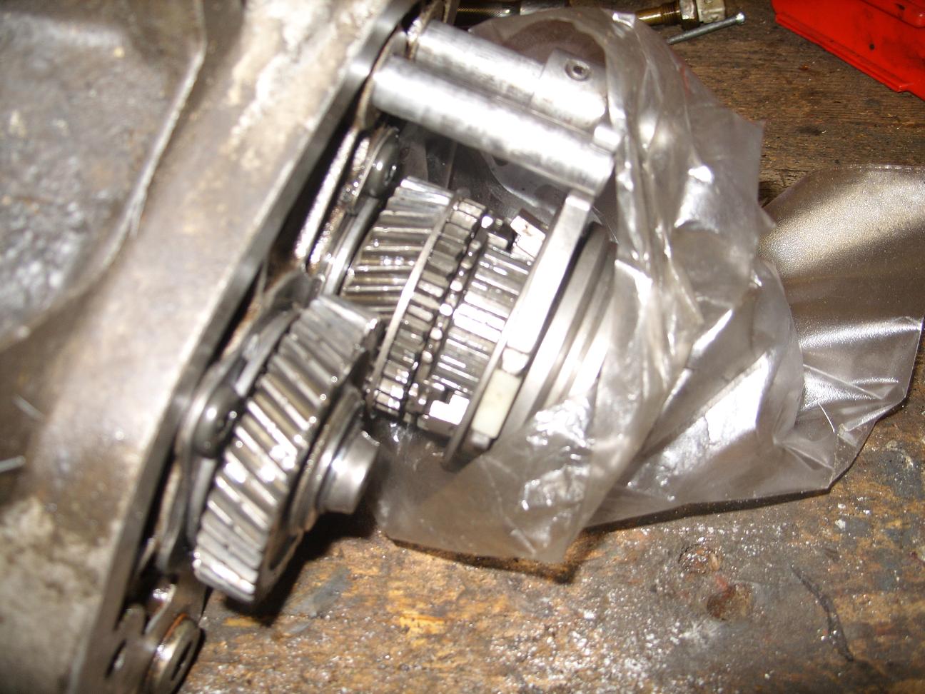

JE reviens juste de l'atelier ou j'ai refait un essai ce soir et pris des photos pour vous faire voir si j'ai rien oublié, avec un autre synchro les billes ne s'envolent pas mais c'est pas loin voir photo.
Ca fait vraiment comme si la fourchette sortirai de trop car j'ai 5,5cm et sur une autre bv je trouve plutot 5,2
donc mon empilage de 5eme est correct

Peut-etre un problème au niveau de la bague qui se trouve au dessus du pignon de Mar, ça fait comme s'il était pas asser épais
Tu as garder le meme axe/pignon/bague/fourchette pour la marche arrière?
Sinon, mesure l'épaisseur du pignon et de la bague et je compare avec ce que j'ai chez moi si tu veux

Au point mort, l'axe de la commande sur arbre secondaire dépasse l'autre d 1 cm , si ça peut t'aiguiller

ah moins que j'ai oublié un point mais jai tout regarder et je comprend pas pourquoi cette fourchette va plus loin que la normalecricri a écrit :controle tout ce que je t'ai dit par telephone...

Tu as démonté tes fourchettes ?
si elles n'ont pas été démontées, elles ne sont pas la cause de ton problème parce que, de par leur forme, elles se mettent en butée l une contre l'autre ici et ca limite leur course :

je les ai demontées de la boite et pignonerie mais pas désassemblé de leur axe

Ce matin on a encore regarder a la boite et rien a y faire ça saute toujours, mais ça fait bizarre quand je met la marche cela fait comme si il y avait 2 crans, le premier ok ça marche et le deuxième ça fait voler les billes. Après vérification la fourchette sort de 0,3 entre les 2 crans.
Bref j'ai déclaré forfait remis la challenge sur ces roues pour la bouger et donc m'occuper de la rallye.
Prochaine etape si je retrouve du courage demontage d'une autre boite pour prelever les commandes.

tu n'aurais pas la bague montée a l'envers des fois?
