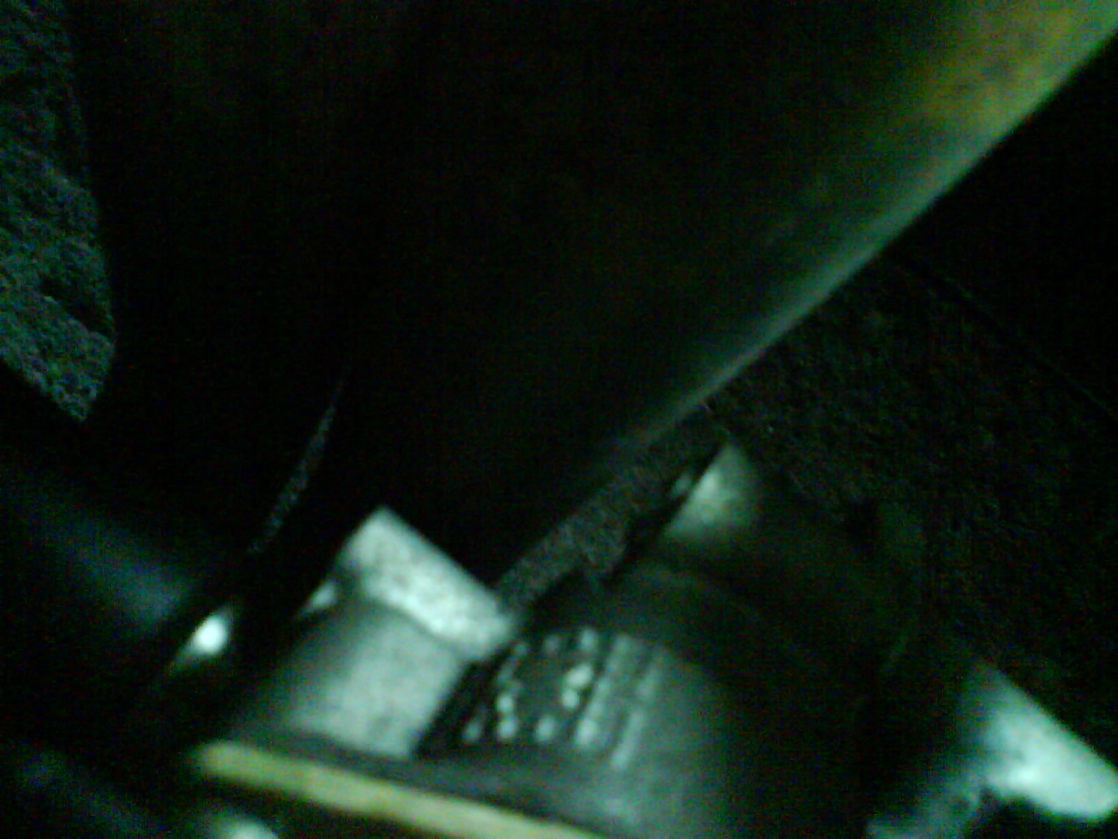

j'ai un souci, sur ma 205 F2012, moteur TU, j'ai une boîte BE de Saxo challenge (carter TU, autobloc, 13x6 Jusqu'à hier j'avais un collecteur 4en1 et j'ai voulu remonter mon bitube gr A:
=> PROBLEME: au niveau du dernier Y (vers la remontée du col de cygne) l'echappement touche sur la boîte, au niveau de la tête de vis de fixation du tout petit carter ou l'on emmenche le cardan droit.
Est ce que je peux raccourcir cette vis et un bout du carter?
Sinon c'est quoi le mieux: retoucher le bitube ou le vendre (combien?) et en faire faire un sur mesure?

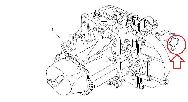

felous a écrit :salut a tous j'ai exactement le meme probleme :crying: et je vois pas ce que vous avez essayer de raccourcir :huh:
C'est le moulage du carter du boitier tachy sur le différrntiel, il y a moyen de raccourcir pour que ca ne touche plus ;)
