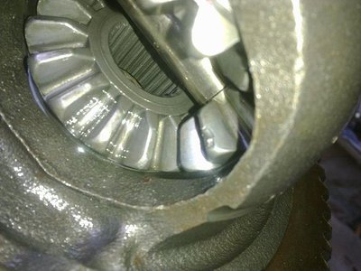

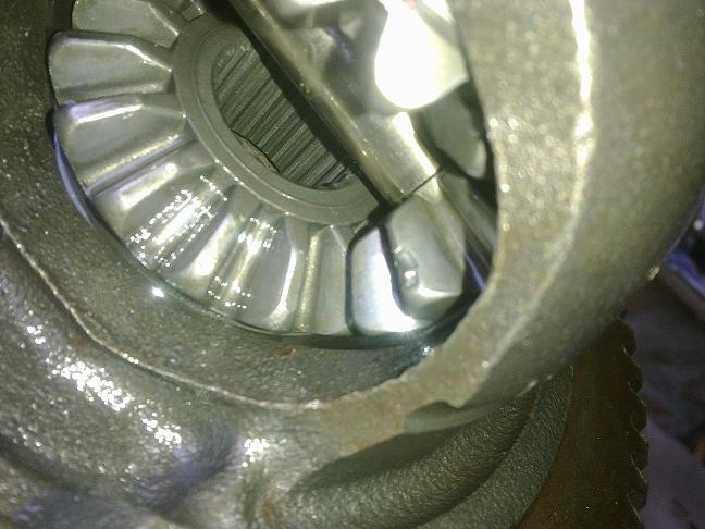

help!!!!!!!!! :mrgreen: :mrgreen: avec mes 90 chevaux de F2000/11 voila le degats dans la boite :(
manque 2 dents a mon differentiel ,,,
le boitier de diff R.I.P !!!!!!
je vais investir dans un autobloc , mais quoi mettre ,
j aimerais une couronne boulonné , j ai contacter Transconcept , il me propose de modifier ma couronne emmanché ; afin de la transformer pour la boulonner sur un autobloquant de chez lui a disques !!!!!!!!!
bilan de l operation 1800 hors taxes en fournissant la couronne !!!
la qualité sera t elle au rendez vous ?
sinon qui fait de bon autobloc ? ( oublion Puppo pour ne pas le citer :wacko: )
j ai besoin de conseil avant de claquer un bon billet ! :ok: :ok:
