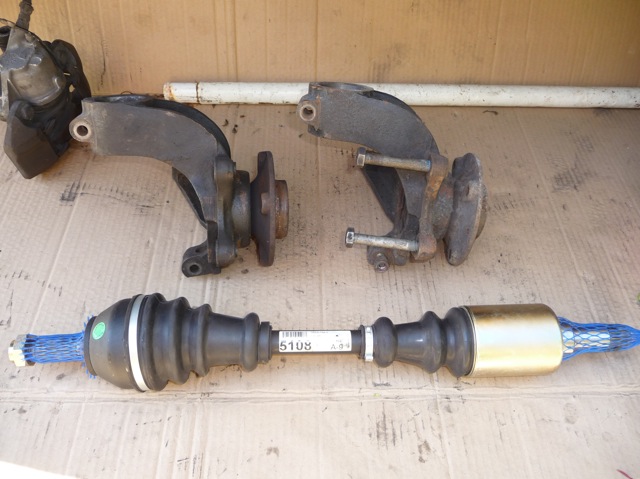

Et voilà, c'est arrivé... Le 3° soufflet vient de s'ouvrir !!!
Au même endroit, de la même façon, lorsque j'accélère (doucement.)
J'ai bien fixer mon câble d'embrayage, donc ce n'est pas ca...
Samuel n'avait peut-être par tort avec l'histoire d'un étirement du cardan non ?

Ouai moi j'aurais pensé au cardan, est-il peut-étre trop court et du coup si ça lui tire sur la goule, le soufflet se décroche
Re: 2° soufflet de cardan
J'ai résolue en partie le problème, ayant changé le moteur fin novembre, il devait être décalé de 2 côté passager et donc le cardan forçait et se déboitait...
J'ai remis le bloc dans l'axe mais je ne sais pas comment savoir s'il est bien centré ?
Car dans un virage gauche pris un peu vite (véhicule qui plonge du côté droit) le soufflet à sauté. Avant le cardan explosait, je pense qu'il doit avoir encore quelque millimètres à ajuster. Du coups quand le cardan est étiré à son max, il saute.
Comment trouver la position juste du moteur?

La position du moteur n'est pas réglable latéralement !
Ou alors faut modifier les supports !

Ok pour le réglage latéral, j'en déduit que ça ne viens pas d'ici....
En revanche lorsque je serre mes cardans, je le fais avec une barre de 2m pour faire levier et bien serrer.
Peut-être que je serre trop non ?
Quel est le serrage avec une clé dynamo ?
Je pensais à une autre chose, mes triangles, rotules, barres stab sont vraiment bien usés (ils ont déjà bien servis...), peut-être qu'il ne font pas le travail correctement et que la force se répercute sur le cardan en l'écartant de la boite ?
Je penche tout de même plus pour la première hypothèse.

Le serrage RTA est de 26 daN m.
Et non je ne pense pas que tu serres trop
Vu le diamètre du barreau et le fait que ça bloque derrière, pour raccourcir, tu écraserais le roulement !
Ok, merci pour l'info.
On en reviens au point zéro. je ne comprend pas pourquoi dans "un appui un peu forcer sur la droite", le cardan s'étend et le soufflet se déboite...

Repars depuis le début...
Combien de temps que tu as cette 205?
Avant l'échange moteur, as tu fait d'autres opérations sur les trains?
Ton berceau est il d'origine?
As tu controlé ton silent bloc coté boite, en dessous de la batterie, les fixations avec écrous de 13 sont elles bien en place?
Mesure ton triangle gauche, donne moi la longueur entre rotule avant et rotule de suspension....
si tes silents blocs de triangle sont trop usés, tu aurais du jeu dans la direction, ton train avant flotterais en accélération ou freinage...
