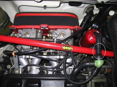

C'est pour faire partir vers une bouteille annexe...
rally2
Messages : 277
Re: emplacement tuyau recyclage
Message par rally2 »
Quelqu'un pourrait-il me fournir le bon diamètre à partir du reniflard (la pièce verte) pour que je puisse dériver tout ça vers une gourde quechuiaia...
jeremy30
Messages : 1417
Localisation : Finistère
Has thanked : 106 times
Been thanked : 70 times
Message par jeremy30 »
C'est quel diamètre que tu veux?
celui en sorti du cache culbu, celui qui ca vers la boite a air ou celui qui va vers les carbu? ;) :)
rally2
Messages : 277
Je voudrai le diamètre à ce niveau:
