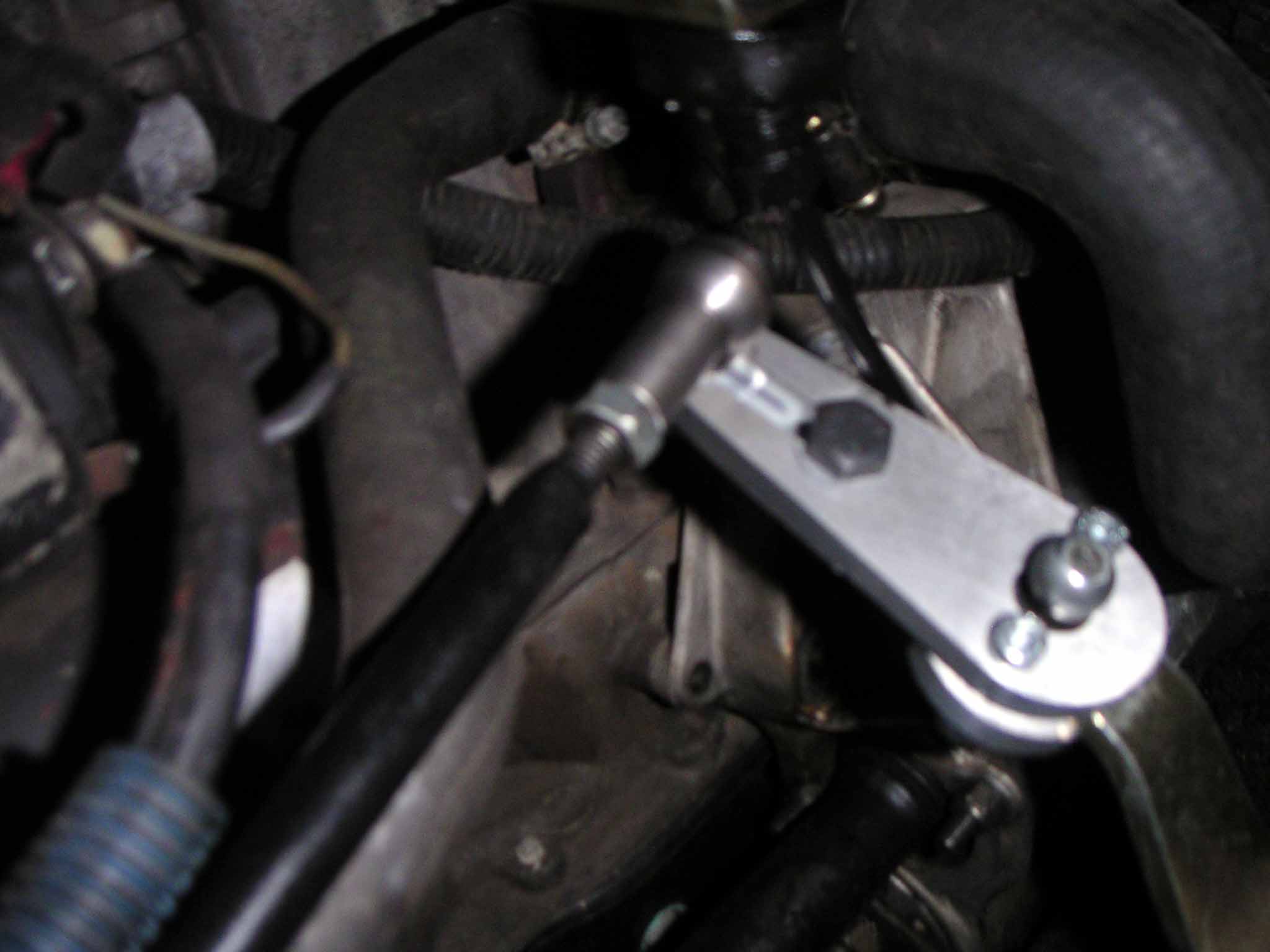

voila pour la photo du montage... montage en 5 minute.. le plus dure est dallez choper les boulon en dessous.
sinon desoler pour la qualité mais c'est pas facile de prendre une photo a l'aveuglette sous les carbus ^_^
sinon autre photo de meilleur qualité que j'avais piqué ici même dans un sujet que j'arrive plus a retrouver. on vois mieux le montage

Je ne suis pas arrivé a déboiter la bielette, est elle vissée ??,

tu as juste à tirer dessus, met la de bié elle viendra ptet mieux

passe une barre ou un gros tournevis sous la bielette , prends appui sur ta piece noire et monte le tout ca va lacher ! prends soin de proteger tes pieces si tu prends appuis dessus ( bois chiffon )
dans la tete de la bielette il y a une piece blanche en teflon qui bloque la tete qd elle est emboitée
elle est pas vissée , je pense que tu n'oses pas forcer de trop c'est pour ca que tu te poses cette question mais forces un peu , par contre ca se debloque d'un coup alors fais gaffe a ta main car elle aussi va partir d'un coup vers le haut !

Sinon une clé plate de 13 (la taille c'est de mémoire) glissée sous la bielette permet de la sortir sans trop forcer et sans l'abîmer :ok:
