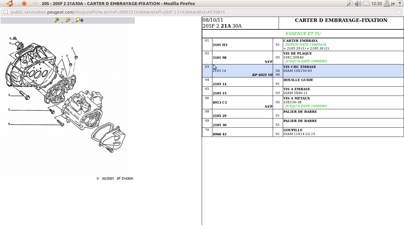

jeremy30
Messages : 3008
Localisation : Finistère
A remercié : 213 fois
A été remercié : 181 fois
Re: Question aux pros de la BV MA
Message par jeremy30 »
ça s’appelle le guide butée d'embrayage :ok:
ref 210514 (douille guide)

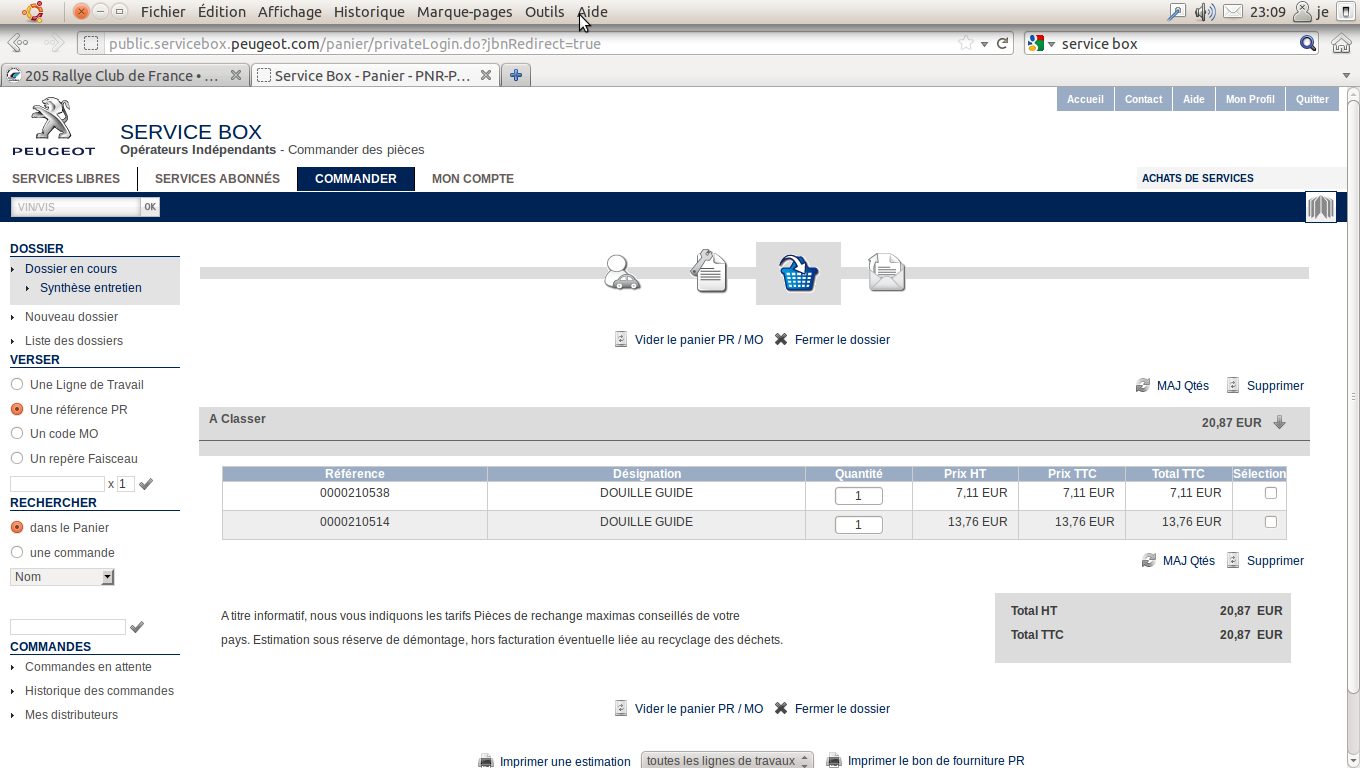

jeremy30
Messages : 3008
d'aprés la ref, c'est ça: http://www.oscaro.com/joint-torique-boi ... 8714-624-p
Et sa me fait penser que ces deux ref sont valable chez peugeot: 210514 et 210538 .
J'avais demander la différence au magasinier et comme il avait les deux en stock on a comparer et beh : c'est exactement la même chose mais il y avait pas loin de 5 euro d’écart entre les 2 :blink: meme lui ne comprenait pas :wacko: (je crois que c'est 210538 la moins chere) :ok:
Messages : 20324
A été remercié : 115 fois
La 2105.14 est à 13,11€ TTC et la 2105.38 est à 13,11€ TTC
et elle se monte l'une comme l'autre. :ok:
jeremy30
Messages : 3008
c'est pas ce que j'ai
et je te garanti que c'est véridique mon histoire même qu'ils sont emballer différemment: 1 et dans 1 sachet plastique et l'autre dans un carton:ok:
Et c'est celui dans le plastique qui est le plus cher parce que pour plaisanter le magasinier m'a dit c'est parce qu'il y a du pétrole dans l’emballage que c'est plus cher :mrgreen:
