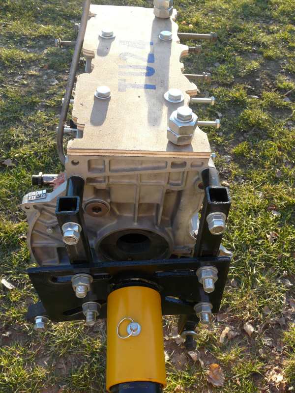

Un peu de news, mon moteur à avancé un peu cet après midi, la cabine de microbillage/sablage est terminée, et j'ai attaqué le bloc, que c'est beau quand l'alu retrouve sa teinte de sortie de chaine.
Bref, je vous ferais quelques photos demain, mais j'ai encore quelques heures à passer derrière mon pistolet avant de débuter un remontage dans les règles.

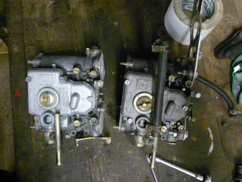

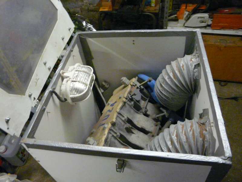

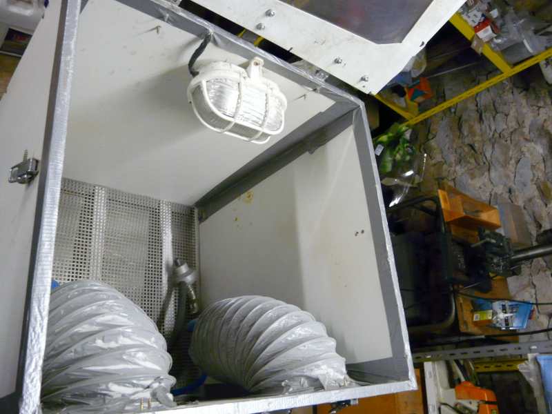

Quelques (mauvaises) photos de la cabine de sablage/microbillage (Un peu juste pour un TU24 entier, mais ça passe

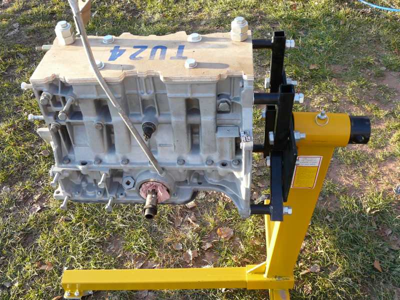

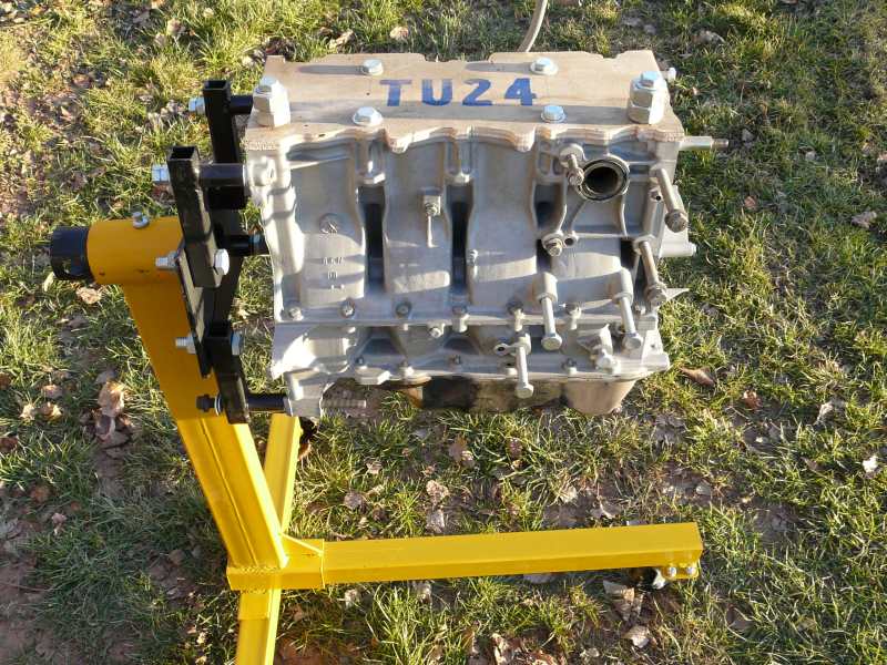

Et le résultat (pas encore fignolé)
Jean-Luc, si tu reconnais ton moteur, tu pourras voir qu'il à changé
Et en mode microbillage :
Pour ce résultat :
C'est juste un test que j'ai fait sur le capot d'un des carbus que je dois refaire, j'ai mis trois fois plus de temps à mettre les protections qu'à microbiller...

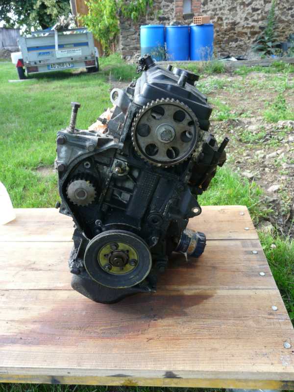

Ben moi,....il était bien noir,......d'origine quoi,......là ce n'est pas le mien,.....c'est sur!!!Pierro19 a écrit :Quelques (mauvaises) photos de la cabine de sablage/microbillage (Un peu juste pour un TU24 entier, mais ça passe
Jean-Luc, si tu reconnais ton moteur, tu pourras voir qu'il à changé![]()

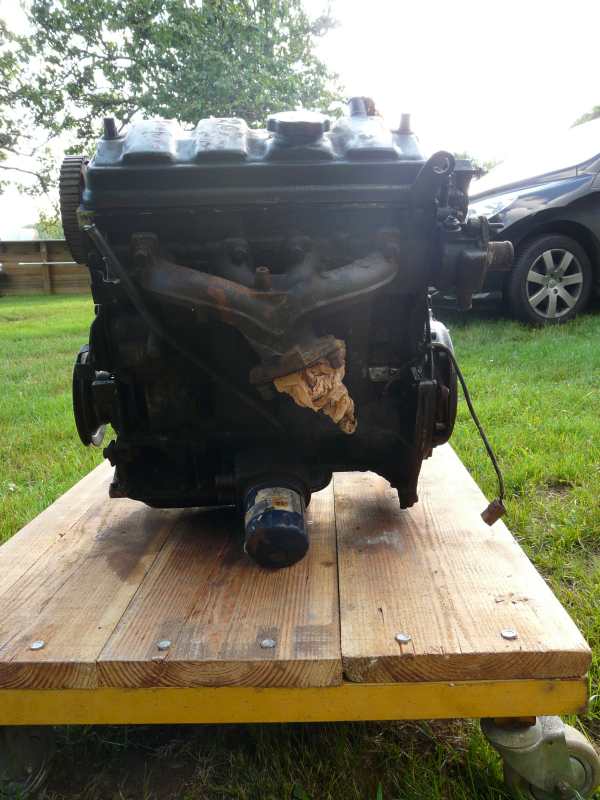

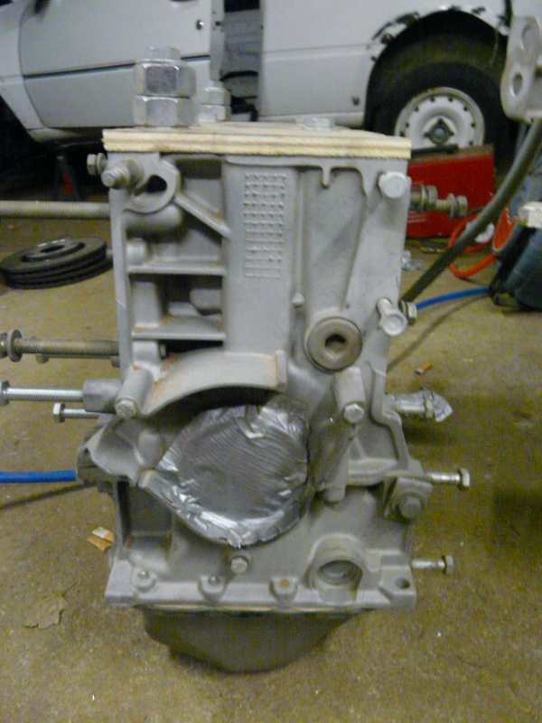

Pour ne pas te faire mentir Jean-Luc, en effet, voici ton moteur :

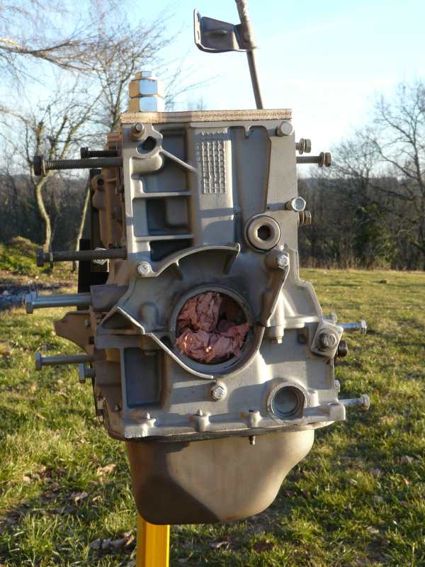

Et aujourd'hui j'ai pu finir sa préparation avant le remontage :
Je ne sais pas encore si je le vernis ou pas, là c'est vraiment beau, l'alu brut
