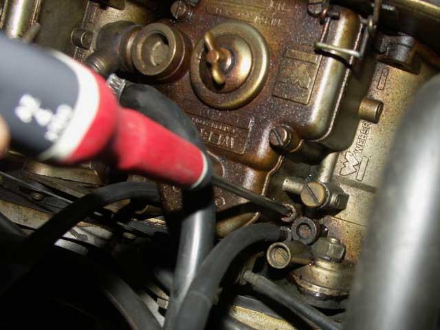

Bonjour,
J'ai réglé mes carbus au carbtune selon la méthode RTA CAD:
Donc moteur chaud évidement... faites un petit tour :ph34r:
1- brancher les quatres prises de dépressions
Modifié en dernier par Horsroad le 14 janv. 2012, 13:55, modifié 3 fois.

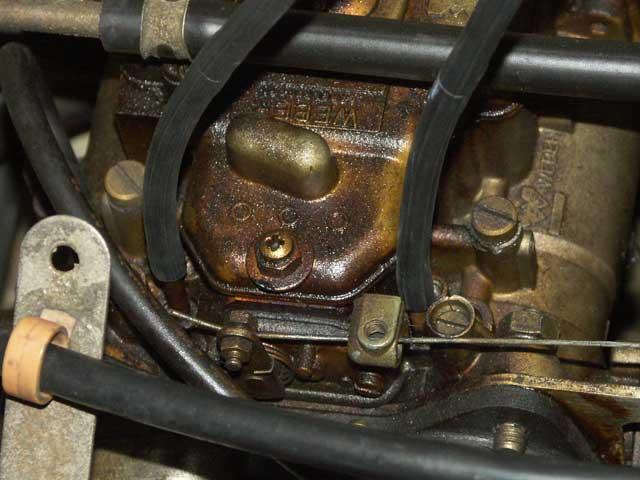

2- Régler la dépression du corps 2 avec le corps 3 avec la vis de synchronisation
Ca synchronise l'ouverture de papillons des deux carbus

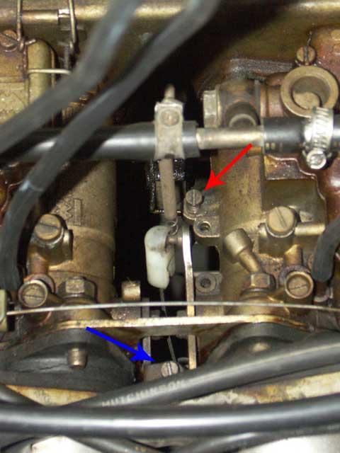

La vis de synchro c'est la bleue . La rouge c'est le ralenti ;)

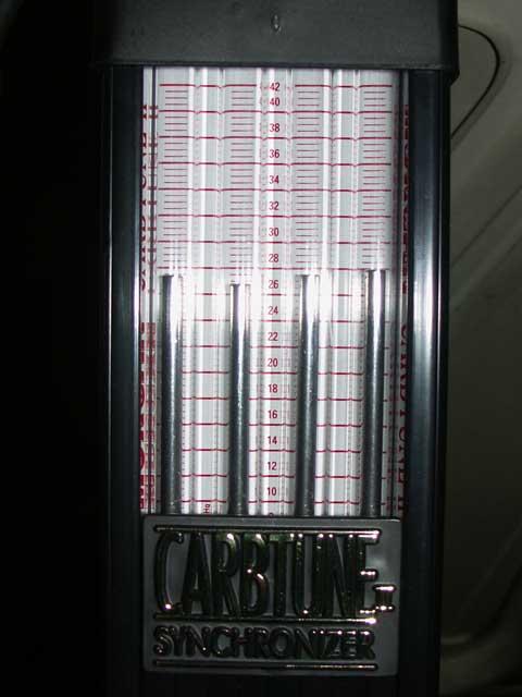

3- (Pour un carbu) On vis les vis d'équilibrage a fond et on regarde la colonne la dépression la plus haute sur le carbtune et on dévisse la vis corespondante jusqu'à l'alignement des deux.
Pareil pour l'autre.

jean a écrit :La vis de synchro c'est la bleue . La rouge c'est le ralenti ;)
Exact merci pour aider les lecteurs j'ai peut-être pas assez détaillé.

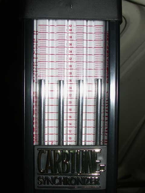

4- Ensuite agir sur cette fameuse vise de synchronisation bleue.
Avant et apres:
Modifié en dernier par Horsroad le 10 janv. 2012, 08:26, modifié 1 fois.

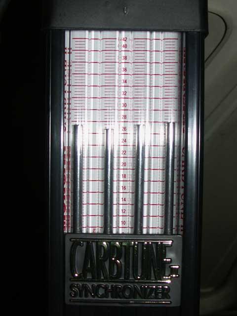

5- Visser toutes les vis de richesse, les désserrer de deux tours et règler à l'oreille.
devisser chaque vis j'usqu'à obtenir le regime le plus haut et rebaisser le ralenti à 1000 trs

Une option qui fonctionne aussi :
C'est de laisser les vis de dépressions fermées à fond. Le fait d'équilibrer en dévissant les plus hautes pour les aligner à la plus faible et en réalité une création de prise d'air dans les corps les plus performants. Dans mon cas, faites vous ce que vous voulez, je conserve les vis d'équilibrage fermées à fond, les corps les plus "forts" ne sont donc pas affaiblis. Ceci ne gène en rien la possibilité de synchroniser les corps ni ne perturbe la possibilité d'avoir un bon réglage.
