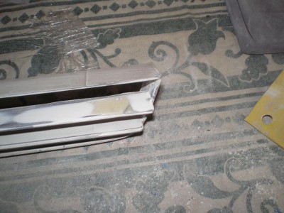

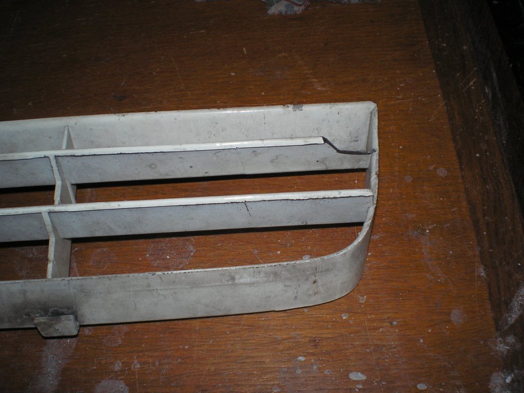

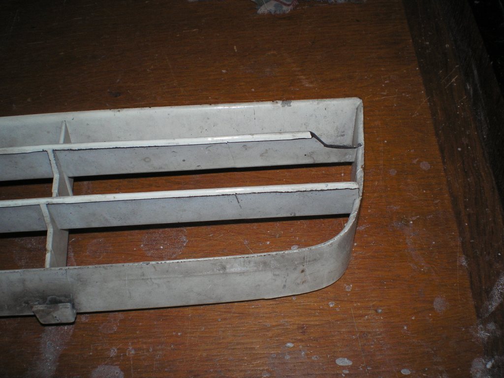

qui pourrait me donner la solution pour réparer ma grille de spoiler, j'ai tenté en fabriquant une pièce dans une chute d :ok: e plastique puis j'ai fibré. Le résultat n'est pas là.
Je fais appel au carrossier, l'objectif est d'évité de racheter une grille.
Séb

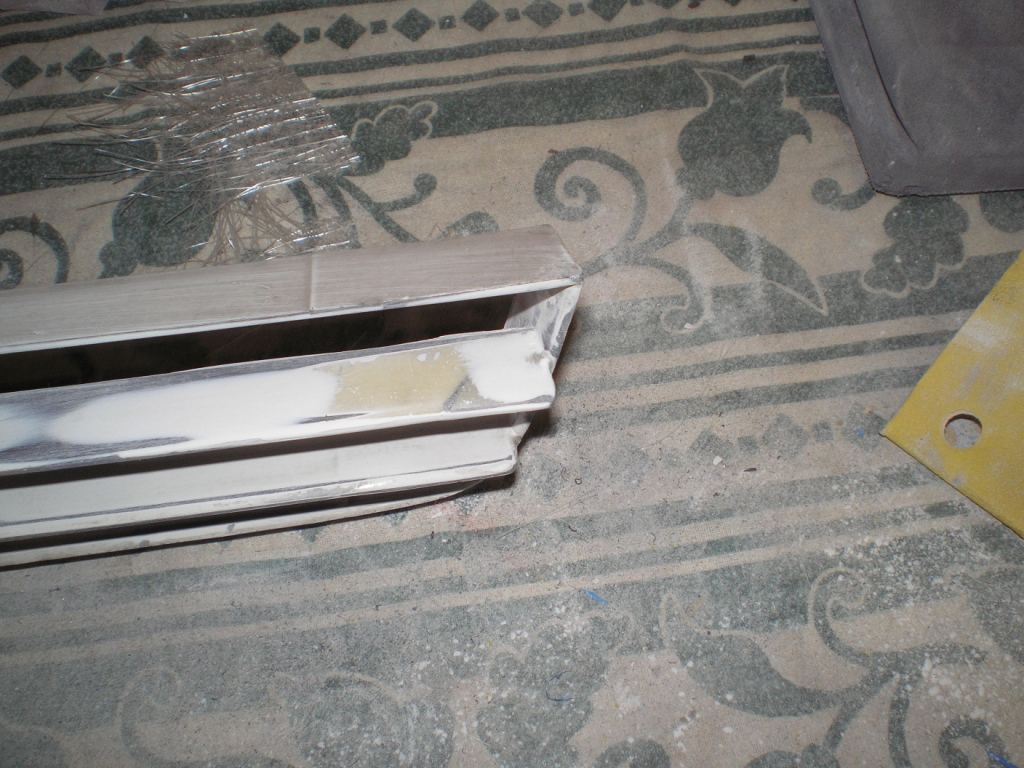

justement, je ne voulais pas la jeter mais la remettre en service. Pour l'instant, ca me coute rien, j'ai la fibre et le mastic.
J'ai tenté la fibre, et après un poncage ce soir, ca commence à bien rendre. Je vais appliquer une couche de mastic et je verrai bien la finition.

de la fibre sur du plastique :wacko: , un conseille tu récupère un morceau de plastique que tu découpe à dimension. Soit tu le colle avec un pistolet colle à chaud, et ensuite tu refond les 2 plastique ensemble à l'aide d'un ferre à souder...(opération minutie) ensuite tu prend une lame de cutter qui tranche et tu ébavure .
A ta place j'en récupère une niquel :lol: .
