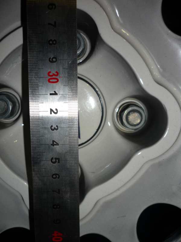

Depuis quelques temps, en voyant les photos, et à voir ma voiture à l'arrêt, je la trouvais un peu basse de l'arrière

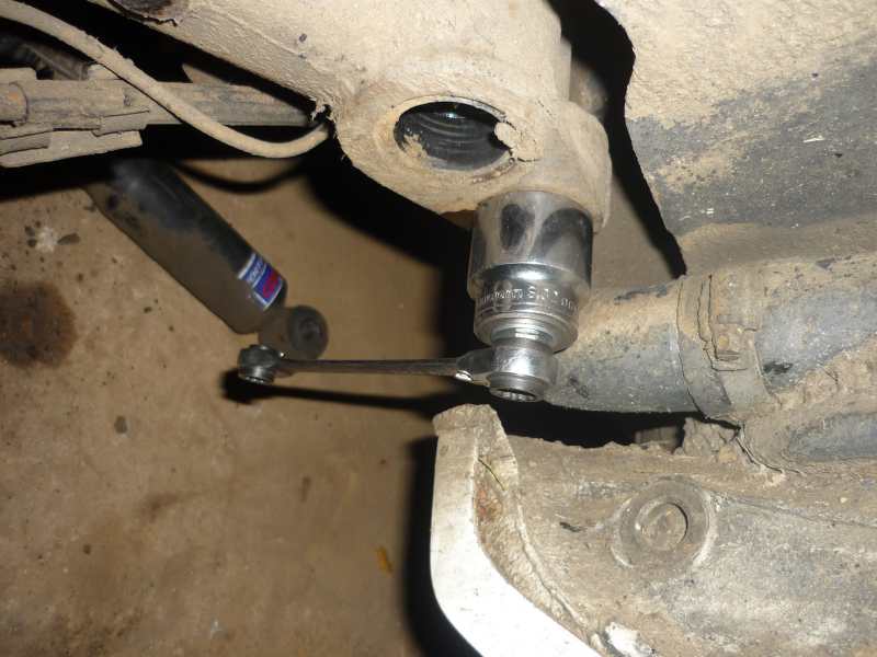

Vérification, à l'avant (autour de 320 mm) : Puis à l'arrière (Plutôt vers 300 mm): En prévision, je me suis fabrqué un faux amortisseur, avec un tendeur de cables PTT et deux écrous repercés au bon diamètre : Et ce soir, la motivation étant là, je me suis lancé. 20h45 mise sur chandelles, dépose des roues et des amortisseurs. Jusque là tout va bien.
Dépose de la barre dans la poutre, OK. On retire les vis à empreinte TORX, OK aussi (bon point, j'avais peur de foirer une empreinte)
Dépose des barres, là non plus, pas de problème
. Sur la seconde photo on peut voir les outils utilisés, c'est venu tout seul, quelle chance!

Ensuite mise en place du faux amortisseur réglé à 320 mm. Je l'avais posé sur le train avant dépose des barres, et avais mesuré 315 mm.
Et j'ai remis les barres, tout aussi bien qu'elles étaient sorties
Remontage de tout le reste et vers 11h15, bilan des courses :
J'arrive à une valeur autour de 320 mm, parfait
Reste à voir une fois que j'aurais roulé un peu, mais en tous cas, ça sera mieu qu'avant.

Pardon, je t'ai rpondu en MP, mais je le mets ici pour les autres :
Je mesure entre le centre de la roue et le bord de l'extension (Valeur à titre indicative ici, car je ne suis pas sur que mes extensions soient fixées avec les fixations d'origine).
De plus, la cote de 320 mm en mesure roue/extension, correspond ici à la valeur du faux amortisseur, c'est un hasard, il y a en théorie un facteur entre les deux cotes.
