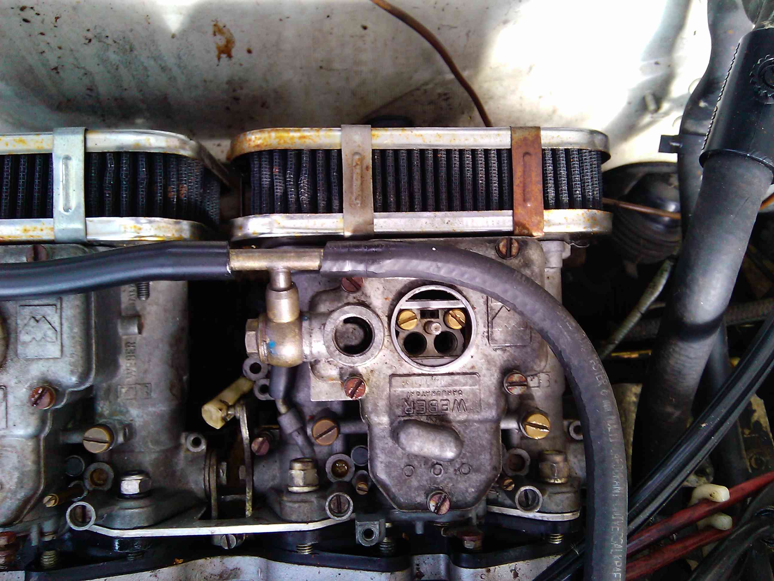

Voilà comme dit et demandait voici des photos de mes carbu, enfin d'un seul puisque le problème et le même sur les 2.
Une vue d'ensemble
Une vue d'ensemble
Une petite vue d'ensemble pour donner une idée de où et mon problème.

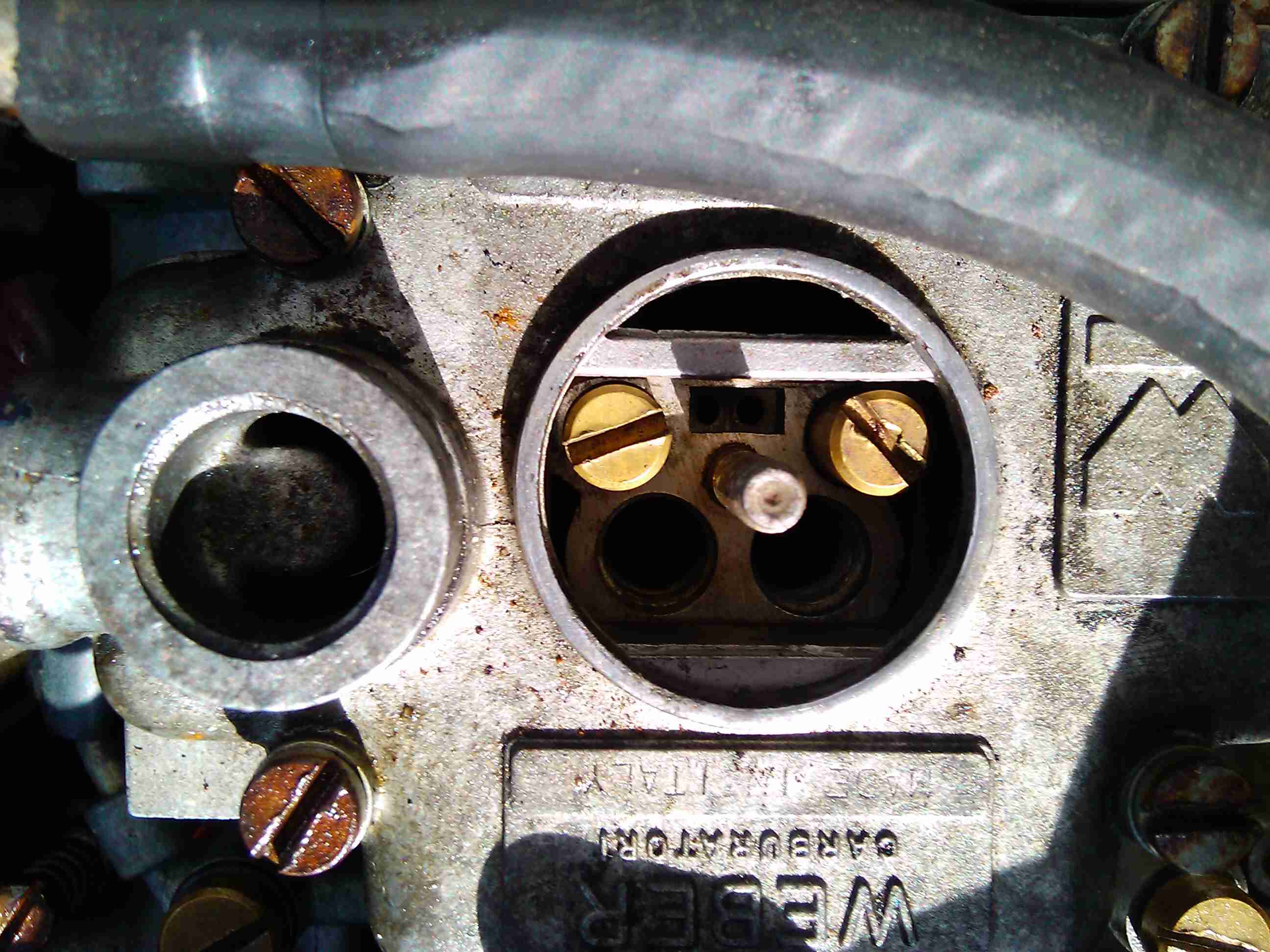

Vue zoom pour que vous puissiez voir de quoi je parle.

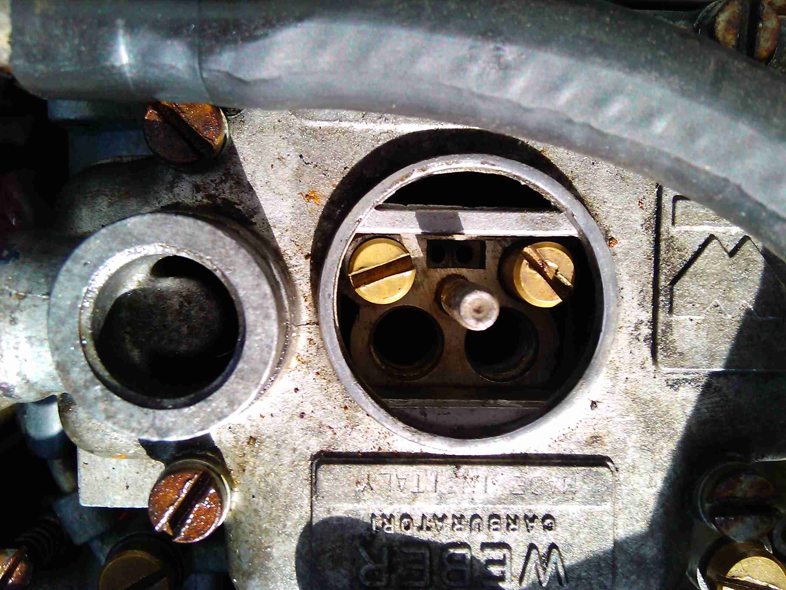

Une vue zoom pour bien voir le manque des buses d'essences, enfin de ce qui me semble.
Merci de me confirmer le problème et le cas échant si vous connaissez les réf et un fournisseur j'en serais soulagé.

Sur la photo, il manque deux gicleurs. Les gicleurs en question sont composés du gicleur d'air, du tube d'emulsion, et du gicleur d'essence.

Raoul a écrit :Sur la photo, il manque deux gicleurs. Les gicleurs en question sont composés du gicleur d'air, du tube d'emulsion, et du gicleur d'essence.
Oui je suis d'accord sur le fait qu'il y est plusieurs gicleurs, mais sous le papillon il n'y a que les gicleurs d'essence pour le réglage. Ou je me trompe ?
Car ce sont des doubles carbu et double corps. Donc sur un même carbu, il y en a enfaite 2 carbu, donc 2 gicleurs d'air et d'essence et 2 tubes d'émulsion. Enfin il me semble.
Tu as peut être la réf des gicleurs d'essence, sa m'aiderait bien. Car depuis j'ai rediscuter avec l'un des mécano Anglais et pour lui il ne manquerait que les gicleurs d'essence.

Bah il a raison ton mecano, manque deux gicleurs d'essence ( 1 par corps) donc si c'est pareil sous l'autre carbu, il en manque deux autres soit 4 au total. Passe une annonce dans la section appropriee, et demande les 4 ensembles gicleur air/emulsion/essence.

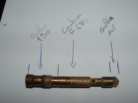

Composés de: 1 doseur d'air en 190
un tube d'émulsion en jesaispluslataille
un gicleur d'air en 150 (c'est conseillé)

Désolé si je suis un boulet, mais il me manque quoi, car tu me parles de Doseur d'air, Tube émulsion et Gicleur d'air. Sa fait 3 pièces pour un seul trou. :)
Donc il me manque lequel ? A moins qu'ils s'emboitent (comme les matriochkas).

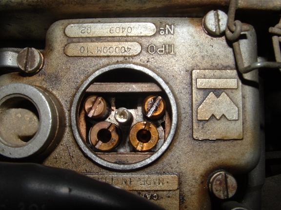

Et plus je regarde la photo que j'ai faite par rapport à la coupe du carbu plus je trouve que "desbois" a vu juste avec le gicleur de ralenti.
En gros plus je cherche à savoir moins je trouve ce qui manque.
Sur ce lien on voit la coupe que j'ai mis plus haut mais avec les légendes. (http://philippe.boursin.perso.sfr.fr/bo ... /weber.htm)
Et on voit que les 2 trou sur ma photos sont côté moteur et non côté air.
Je bugg. Il ne me manque plus que cela pour démarrer le moteur et enfin entendre le doux bruit du celui-ci (surtout en échappement libre :D :D :D ).

non non d'origine il y a bien 3 pièces comme sur la photo juste au dessus. Pour répondre à ton mp, moi j'en ai 4 car les gicleur d'air ne se font plus et il a fallut percer celui d'origine ainsi que le tube d'origine pour pouvoir y mettre un gicleur d'air de DCOE (200 dans mon cas).
