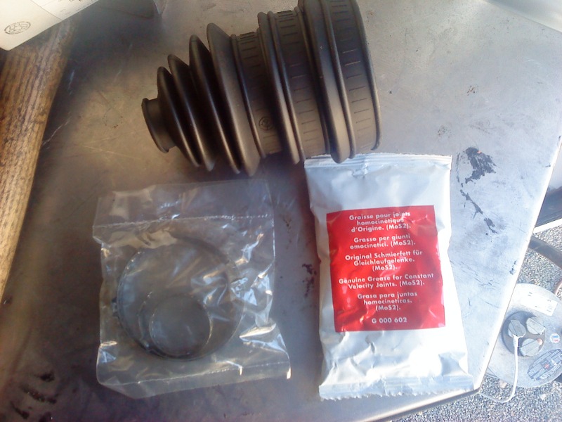

c'est quand même bizarre ces soufflets a 60euro, perso j'en ai pris deux (chez citroen) en marque eurorepar (je pense qu'il faut demander) et même pas 15euro le soufflet avec les colliers et la graisse :ok:
La ref:
