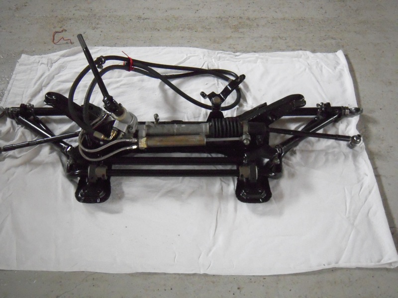

Interdit depuis le 1 Juin 1991 mais comme il s'agit de la seule 205 GRA à avoir roulé avec ce train arrière l'idée de le remonter c'est naturellement imposée.
Il manque encore 2 tirants sur la photo

Avec tirants et pylônes au complet
