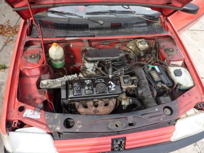

C'est pas plus simple de récupérer un support-moteur comme celui-ci et de le bidouiller???

+1 !Jacques G a écrit :C'est pas plus simple de récupérer un support-moteur comme celui-ci et de le bidouiller???

J'y ai pensé mais le support est en alu, et au niveau fixation sur le bloc c'est assez différent entre le TU 24 et un autre TU simple.
Donc je pense que ca serait plus vite fait de changé le support sur le caisse et de revenir à un montage d'origine, au niveau position moteur ca peut etre que mieux

C'est vrai qu'il y a le carbu de droit qui doit passer.VOL71 a écrit :J'y ai pensé mais le support est en alu, et au niveau fixation sur le bloc c'est assez différent entre le TU 24 et un autre TU simple.
La méthode de changer le support en tôle de la caisse est tout aussi bien. Et comme je disais, tu le trouveras sur de nombreuses 205 de la même époque.

certain ont coupé le support en alu pour faire passer le carbu, il tenait plus que par 2 vis et ils ont eu comme un soucis, un moteur couché dans le tablier ou dans le radiateur
